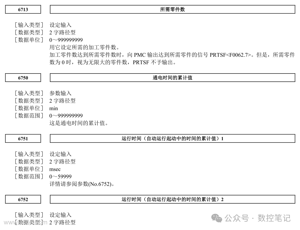

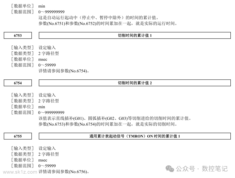

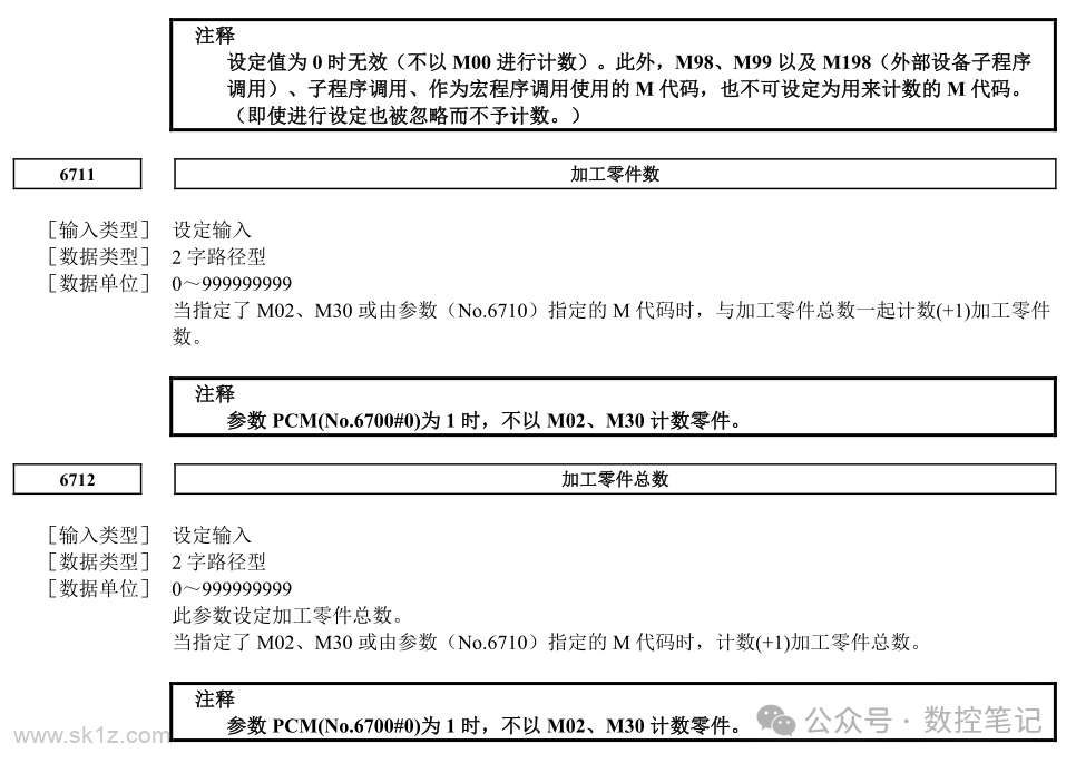

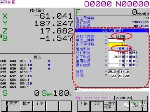

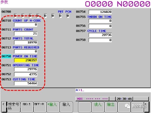

FANUC系统通电时间如何清零?
FANUC系统通电时间、运行时间、加工时间、通用时间、循环时 […]
