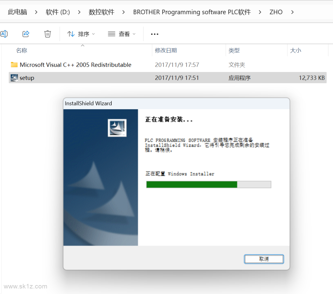

兄弟机PLC软件安装步骤

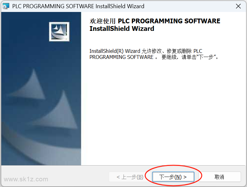

1、解压压缩包,双击【应用程序】

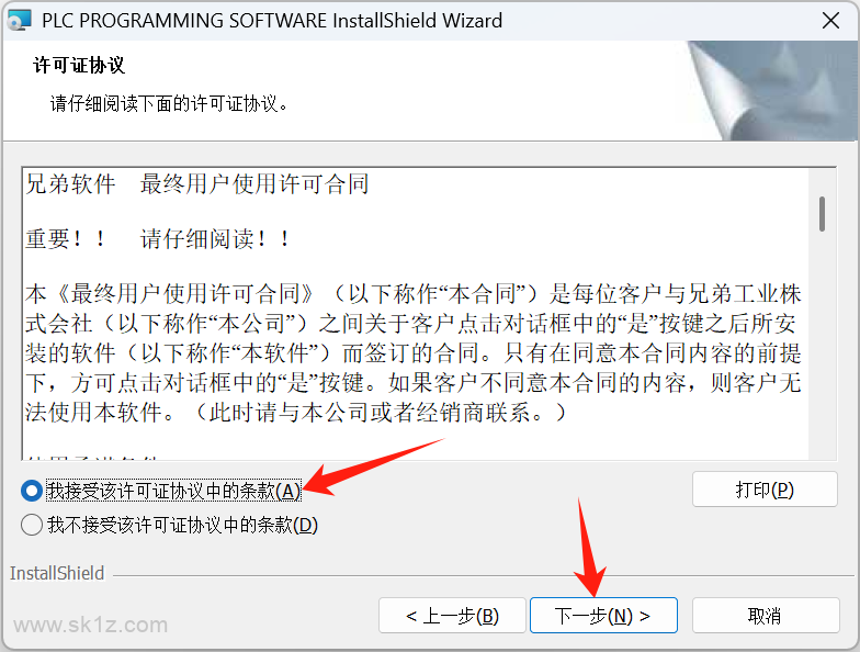

2、选择【我接受…】,点击【下一步】

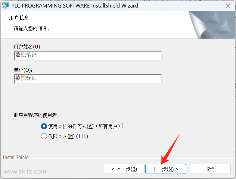

3、输入用户名及单位,点击【下一步】

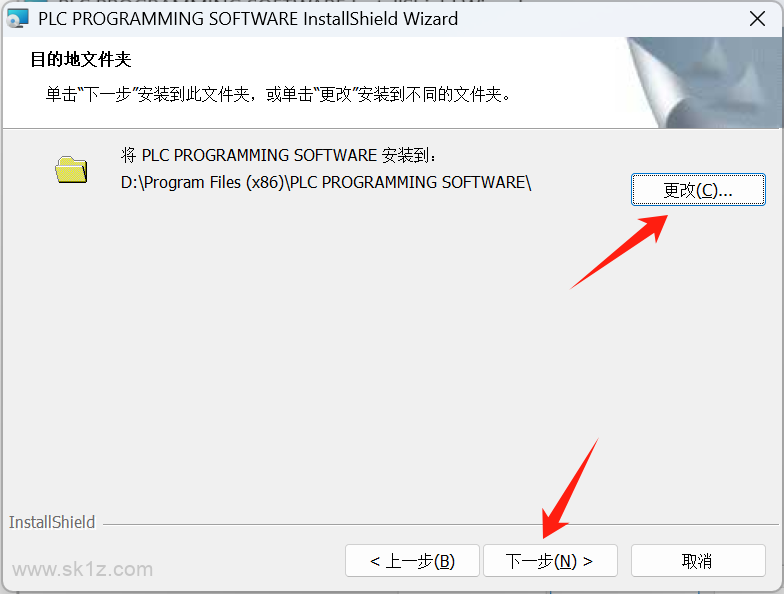

4、可更改安装目录,点击【下一步】

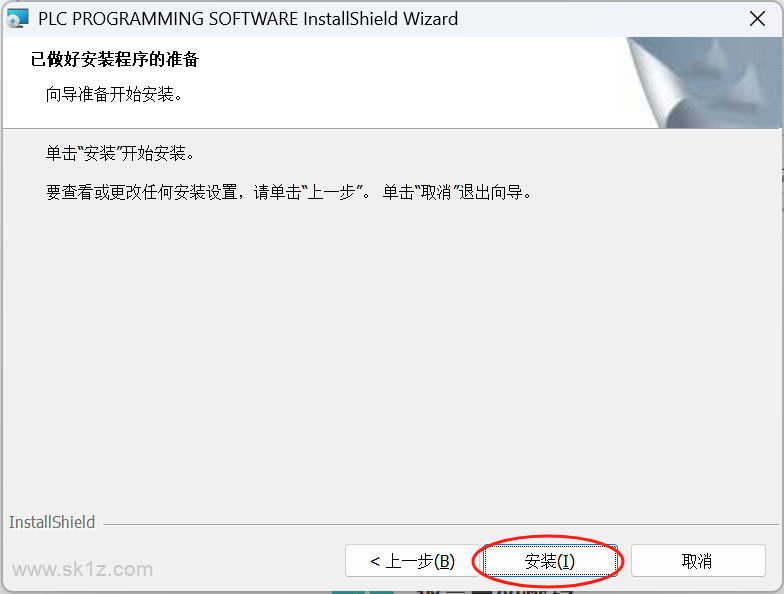

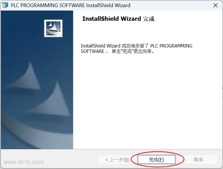

6、点击【完成】

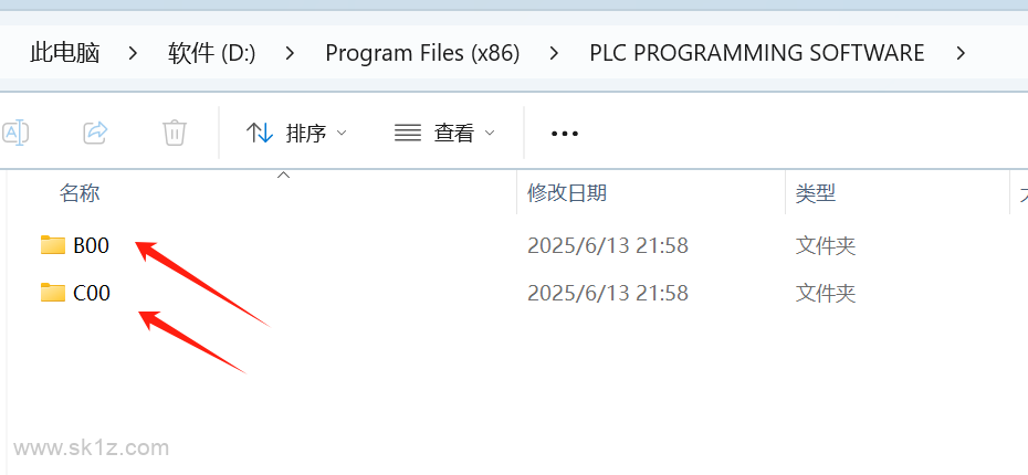

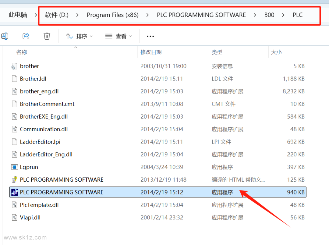

7、打开安装的路径文件夹,里面有两个文件夹,分别为B00、C00软件。

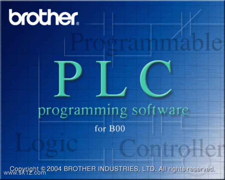

8、依次打开B00文件夹,双击下图【应用程序】
B00软件即可打开,如下图

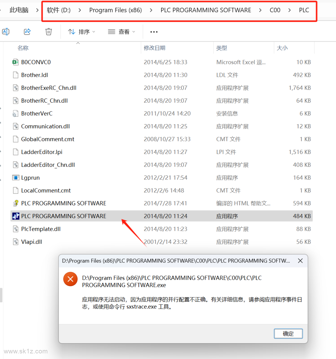

9、依次打开C00文件夹,双击下图【应用程序】

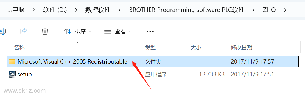

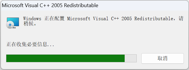

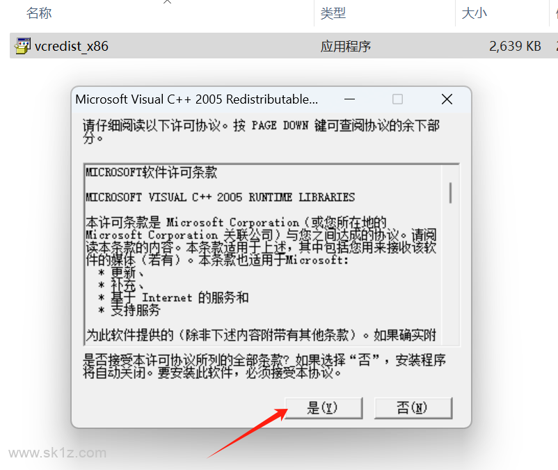

启动时出现:“应用程序无法启动,因为应用程序的并行配置不正确…或使用命令行sxstrace.exe工具” 导致的原因主要是电脑系统缺少必要的VC++运行库。解决方法:点击解压的文件,找到Microsoft Visual C++ 2005 Redistributable文件夹,如下图;

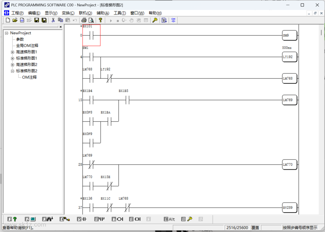

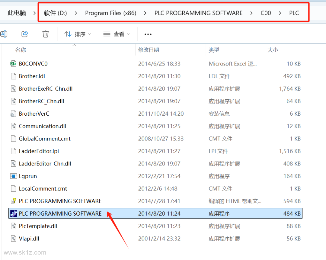

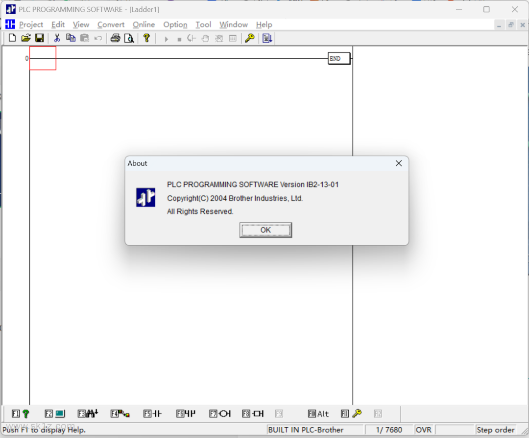

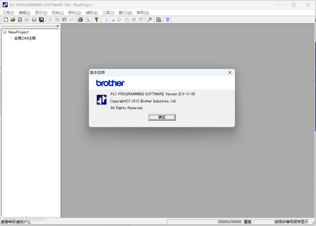

10、再次打开安装的路径,C00文件夹,双击下图【应用程序】
C00软件即可打开,如下图

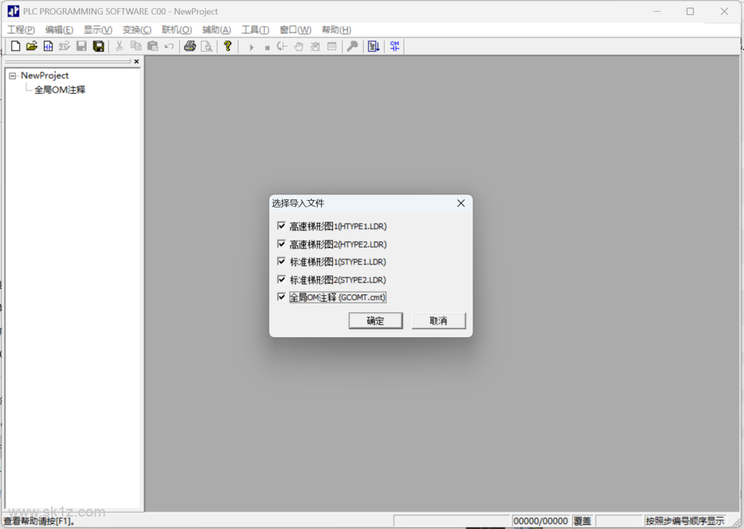

11、点击工程→导入,选择导入文件,即可打开PLC程序
