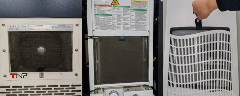

2.4 空调,油冷机,水箱,液压站,电机,中心出水机等过滤网风扇清洗干净。

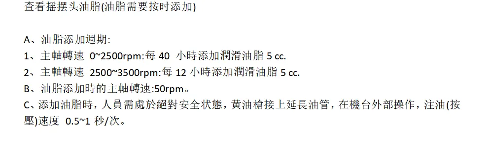

3.1 对刀库侧铣头等传动部件进行润滑涂上油脂(确保油脂品质优良)。

3.4 机床各轴慢速运行多次,对机械部件充分润滑。(若润滑泵油脂不足,需及时补充润滑油脂)

春节期间机床保养指南 春节长假即将来临,机床将长时间停机,为了保障机床在假期后稳定加工,假期前要及时进行相应的故障排除诊断工作,以促进其正常运行和延长其使用寿命,提高工业生产的效率,保证企业经济效益。 1 年前关机注意事项 一、清理/防锈/防潮/防鼠 1.清扫机床内部、工作台周围、前后门滑道及刀库内部、换刀臂的切屑。 2.清理外部排屑机切屑。 3.拆除主轴上的刀具,清洁主轴端面、内锥孔及附件头部分。 4.电控箱空调过滤网,油冷机过滤网进行拆卸、清洗并重新安装。 5.主轴内锥孔、附件头内部内锥孔、工作台、防护护罩及防护门滑道涂防锈油。 6.注意电气柜放置干燥剂,防止电气元件受潮。 7.机床做好防鼠处理,以防老鼠咬断电线。 二、归位 1.将数控机床Y轴运行到中间,Z轴回零, 2.关闭机床总电开关、变压器进线开关、气源等。 三、检查电池、备份数据 1.检查电池电压是否正常,及时更换电压低的电池。 2 年后开机注意事项 1.机床电源、气源检查。确认电压、气压稳定,确认气源质量(无水、无粉尘)后接上气管。 2.电柜内检查。打开电柜确认无结露现象,无杂物,线路无破损痕迹。 3.润滑、液压系统检查。各润滑系统、液压系统的油品和液位是否正常,确认润滑油及液压油冷却液等是否有缺,注意及时添加。 4.运动部件检查。各运动部件无锈蚀和杂物,擦除防锈油。 5.上电。开机后上电,确认机床润滑、冷却系统是否正常工作;氮气配重压力是否正常,偏低时需要及时补充氮气;确认机床各轴位置是否和关机前一致,注意主轴及各驱动轴负载是否正常。 6.暖机。机床暖机上电后,拉开急停,让电器件暖机30分钟。 7.预热。暖机后空跑1小时,要慢速往复运行各伺服轴进行充分润滑,低速润转主轴,移动速度及转速要逐步提升。
