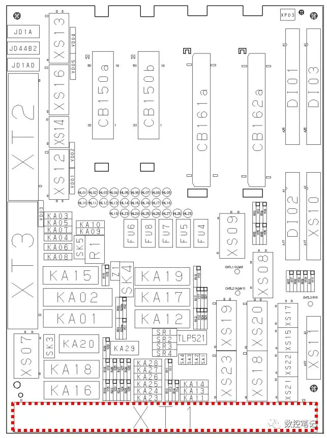

保险丝一览和实际安装位置具体如下:
FANUC小黄机IO分线盘各保险丝含义
(1) FU1(+24A)
用途:CNC 单元、I/O 模块电源保护用
(2) FU2(+24B)
用途:ROBODRILL 的 I/O 模块输入输出信号保护用
(3) FU3(+24C)
用途:操作面板单元保护用
(4) FU4(+24D)
用途:机内灯、状态显示灯、Z 轴制动器保护用
(5) FU5(+24E)
用途:外部接口保护用
(6) FU6(+24S)
用途:待机电路保护用
FANUCIO板各保险丝含义
FANUC小黄机IO分线盘各保险丝含义
FANUC小黄机IO分线盘各保险丝含义
A16B-1110-0521/07A
A16B-2100-0391/01A
配线印制电路板的各保险丝含义介绍:
(1) FU4 (+24A)
(用途):
用来保护机床的电源 ON/OFF 控制用电源。
(现象):CNC 的电源无法接通。
(应对方法):
检查配线印制电路板的电源ON/OFF电路。
检查操作面板与配线板之间的电缆。
(2) FU5(+24B)
(用途):
用于标准选项输入/输出信号的通用保护。
(现象):不会发出标准选项输入/输出信号。
(应对方法):
拆下标准选项的配线,检查各自的配线。
(3) FU6(+24E)
(用途):用于外部接口用电源的保护。
(现象):同时发生EX1012、EX1021、EX1023、EX1024、SV401SV480、SV487报警。
(应对方法):拆开连接到外部的机器连线,找出短路的地方,更换部件。
(4) FU7(+24C)
(用途):用来保护操作面板的电源。
(现象):CNC 电源被切断。
(应对方法):
检查键盘、I/O板及连线。更换键盘。
(5) FU8(+24D)
(用途):
用于机内灯、状态显示灯、Z轴制动器的保护
(现象)断开机内灯状态显示灯的电源。乙轴的制动器无法解除。
(应对方法):
拆下乙轴制动器的配线,检查制动器及配线。
(连接目标):
XS12-1 Z轴制动器
XS12-2 机内灯
XS12-3,4,5.6 状态显示灯
