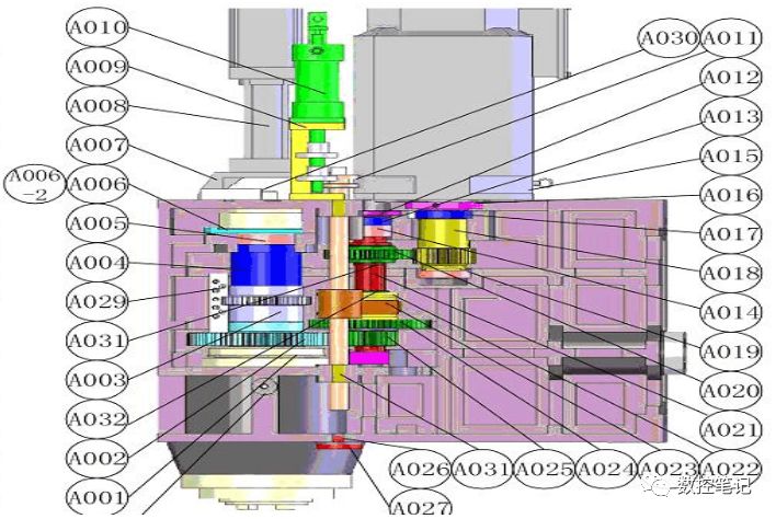

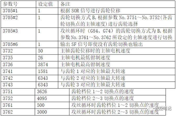

一、具体配置及设计要求
主轴与电机采用二级齿轮箱结构连接,内径55传动比分别为:
一档:主轴:电机=910:4028
二档:主轴:电机=2065:2279
高低档转速设计要求:
一档主轴转速1400rpm
二档主轴转速6000rpm
最低主轴转速10rpm
最高主轴转速6000rpm

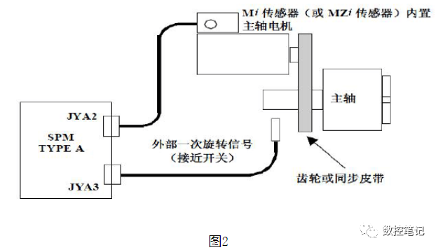

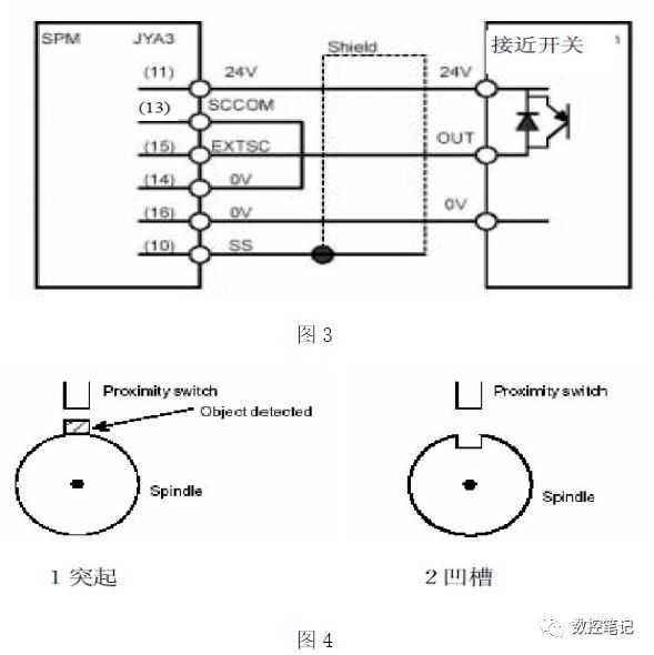

主轴电机为α15/7000i,最高转速7000转/分,主轴未装编码器,采用外部接近开关(1转信号)+电机速度传感器做位置反馈。
二、连接示意图:

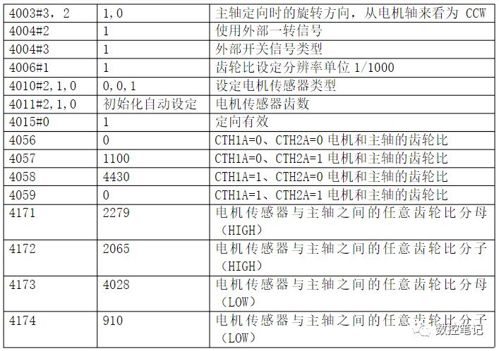

2.αi/βi放大器外部一转信号设定
3.主轴换挡设定

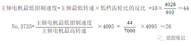

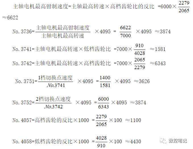

4.公式计算设定:

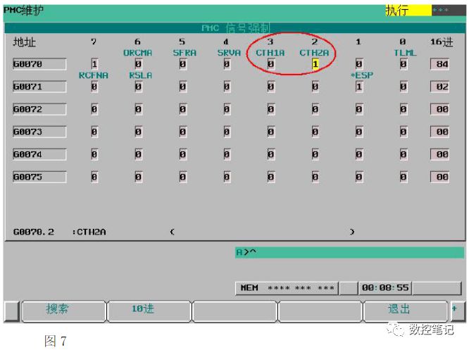

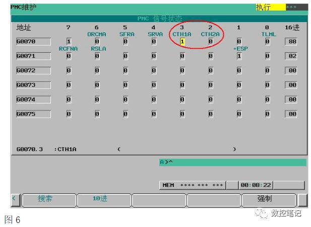

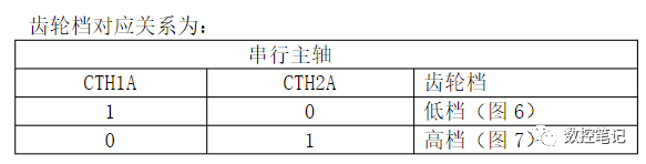

确认完成设置后,检查高/低档齿轮CTH1ACTH2A对应信号
SYSTEM→PMCMNT→信号→输入G70.3→搜索
