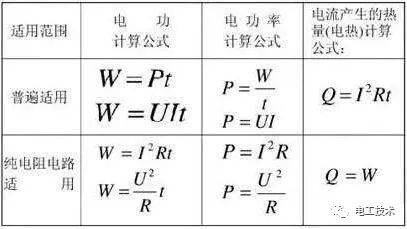

三、电功电功率部分
1.P=UI (经验式,适合于任何电路)
2.P=W/t (定义式,适合于任何电路)
3.Q=I2Rt (焦耳定律,适合于任何电路)
4.P=P1+P2+…+Pn (适合于任何电路)
5.W=UIt (经验式,适合于任何电路)
6. P=I2R (复合公式,只适合于纯电阻电路)
7. P=U2/R (复合公式,只适合于纯电阻电路)
8. W=Q (经验式,只适合于纯电阻电路。其中W是电流流过导体所做的功,Q是电流流过导体产生的热)
9. W=I2Rt (复合公式,只适合于纯电阻电路)
10. W=U2t/R (复合公式,只适合于纯电阻电路)
11.P1:P2=U1:U2=R1:R2 (串联电路中电功率与电压、电阻的关系:串联电路中,电功率之比等于它们所对应的电压、电阻之比)
12.P1:P2=I1:I2=R2:R1 (并联电路中电功率与电流、电阻的关系:并联电路中,电功率之比等于它们所对应的电流之比、等于它们所对应电阻的反比)
四、电功
1.定义:电流通过某段电路所做的功叫电功。
2.实质:电流做功的过程,实际就是电能转化为其他形式的能(消耗电能)的过程;电流做多少功,就有多少电能转化为其他形式的能,就消耗了多少电能。
电流做功的形式:电流通过各种用电器使其转动、发热、发光、发声等都是电流做功的表现。
3.规定:电流在某段电路上所做的功,等于这段电路两端的电压,电路中的电流和通电时间的乘积。
4.计算公式:W=UIt=Pt(适用于所有电路)
对于纯电阻电路可推导出:W=I2Rt=U2t/R
①串联电路中常用公式:W=I2Rt W1:W2:W3:…Wn=R1:R2:R3:…:Rn
②并联电路中常用公式:W=U2t/R W1:W2=R2:R1
③无论用电器串联或并联。计算在一定时间所做的总功 常用公式W=W1+W2+…Wn
5.单位:国际单位是焦耳(J)常用单位:度(kwh) 1度=1千瓦时=1kwh=3.6×106J
