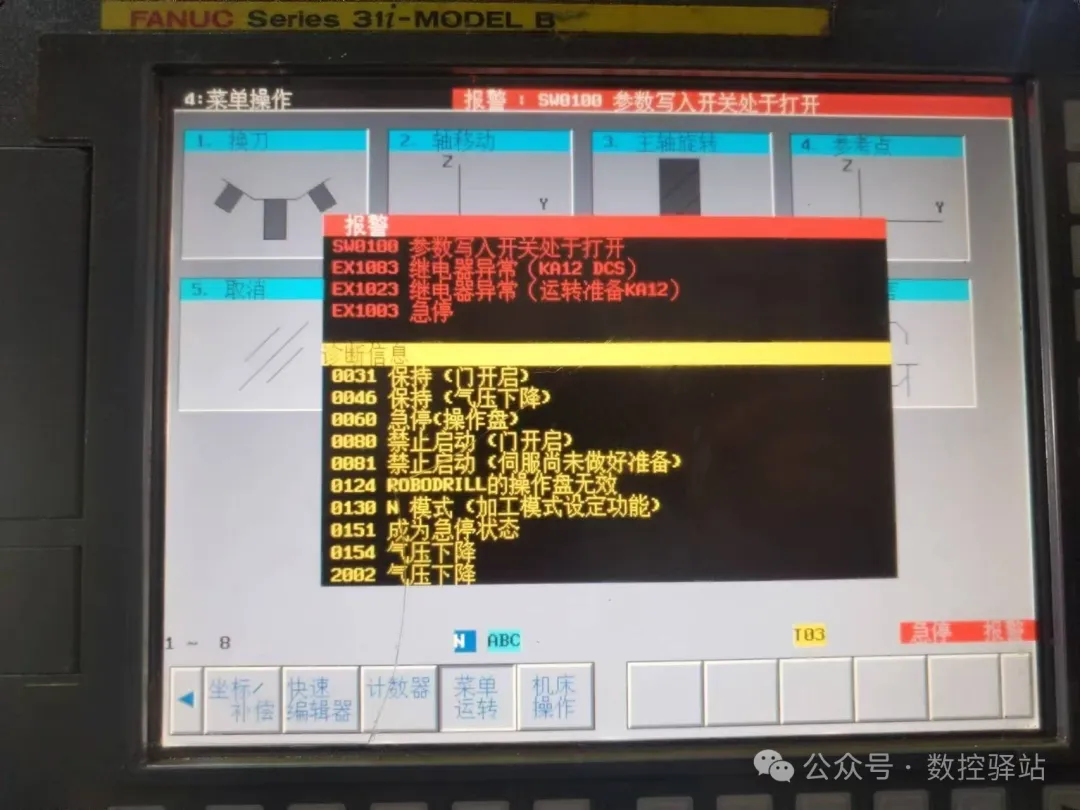

FANUC小黄机报警信息如下
EX1083 继电器异常(KA12 DCS)
EX1023 继电器异常(运转准备KA12)
EX1003 急停
报警分析维修案例
该报警现象,松开急停按钮后,设备无任何动作。
通过报警内容可能为IO板KA12继电器异常、急停回路异常。

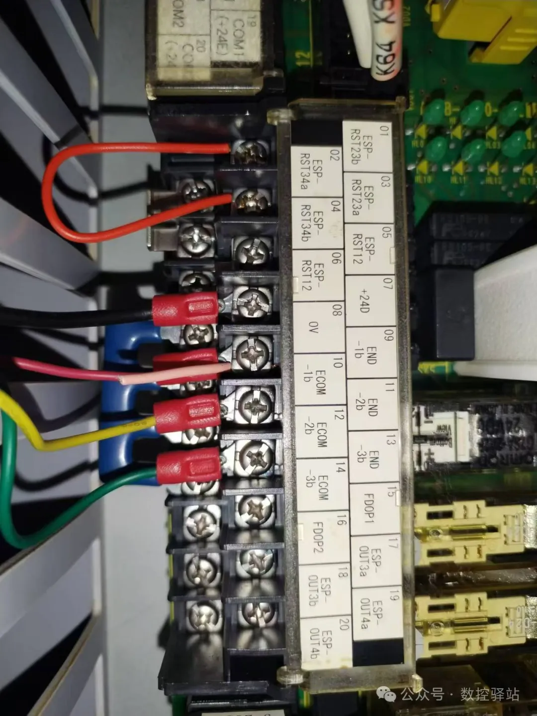

1.检查PMC急停信号G8.4、X8.4无信号变化。
2.检查急停回路,发现外部急停短接片缺失。
3.将ESP-RST23a、ESP-RST23b 短接后,松开急停按钮,电柜箱交流接触器吸合上电,报警自动消除了
