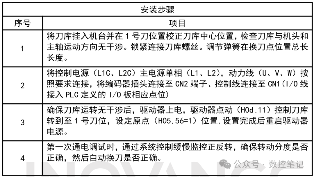

1、伺服刀库安装步骤

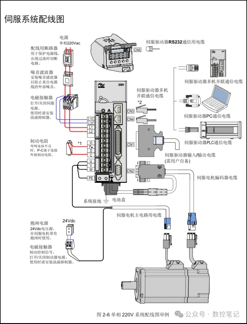

2、周边接线总图

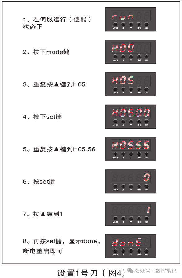

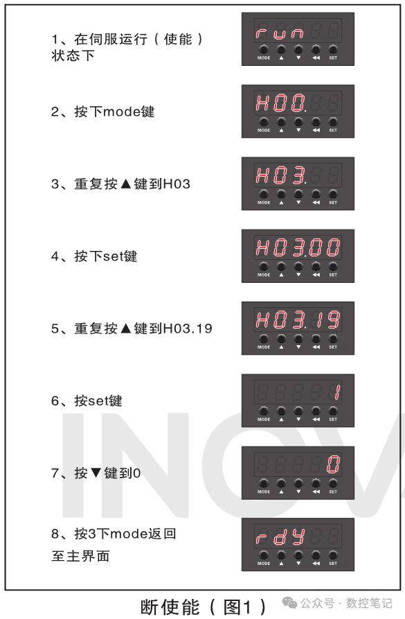

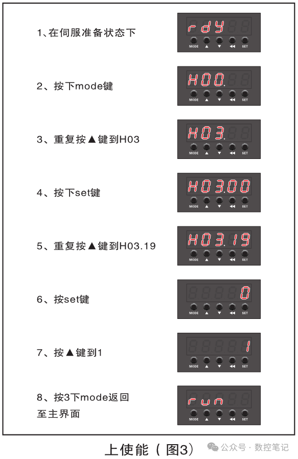

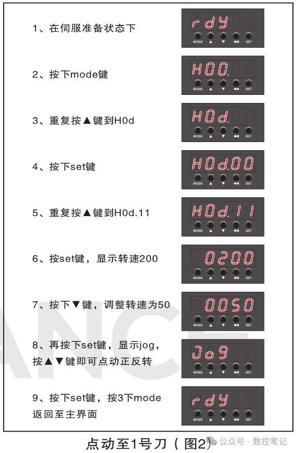

注:显示run正常请况,可进行点动,设置刀号操作设置刀号前,先断使能(操作如图1),再通过参数H0d.11点动至1号刀位置(操作如图2),确定1号刀位置后,先上使能(操作如图3),再设置1号刀(操作如图4)

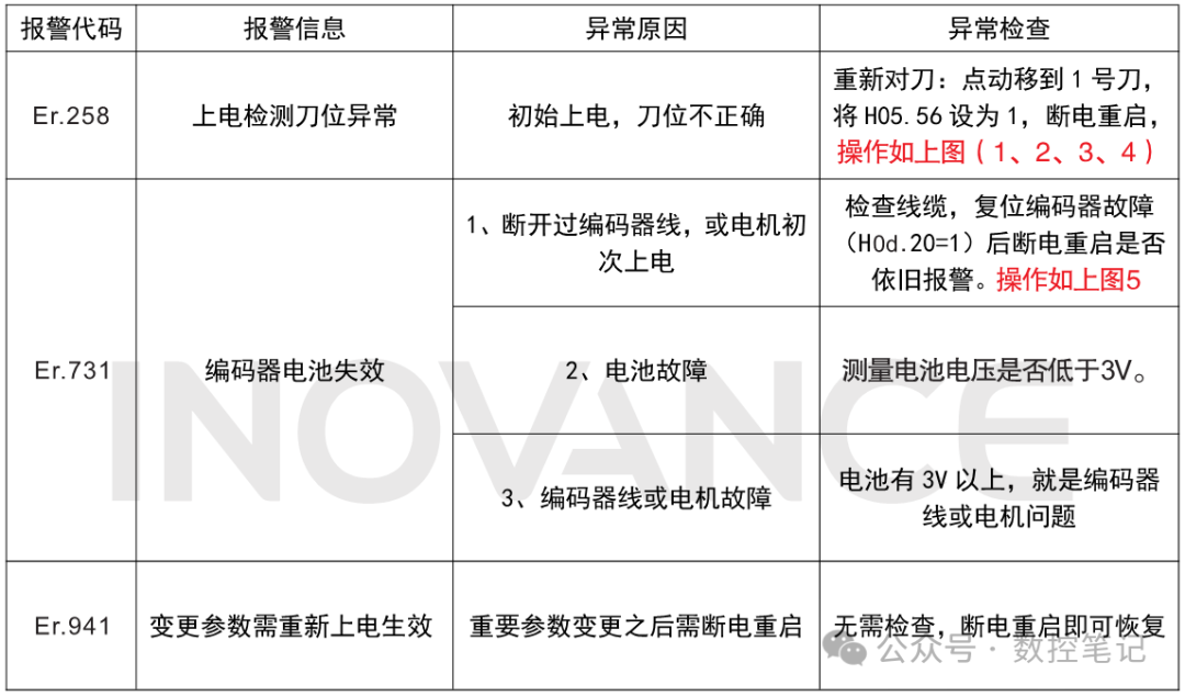

2.部分报警信号可通过设原点及断电重启处理。具体报警详情请参阅伺服说明书。

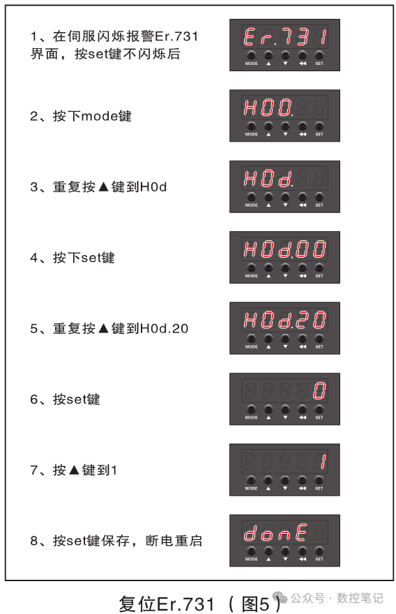

3.当驱动器警报Er.731(电池电压低)时,请更换电池,确认刀库1号刀中心位置后重设原点。
4.电池标准电压为3.6V,当电池电压低于3.1V时,驱动器会出现电池电压低,断电后将会丢失原先设定好的原点刀库位置。

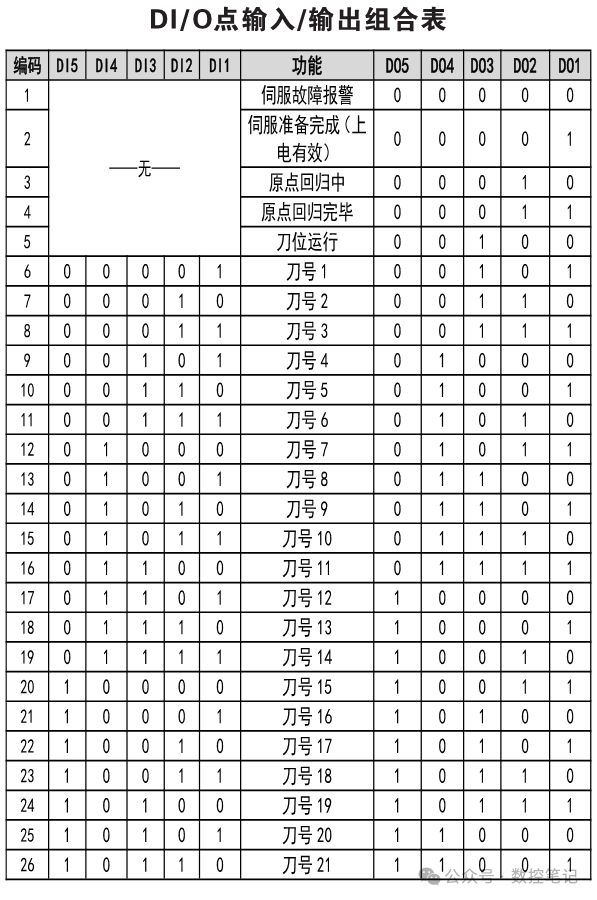

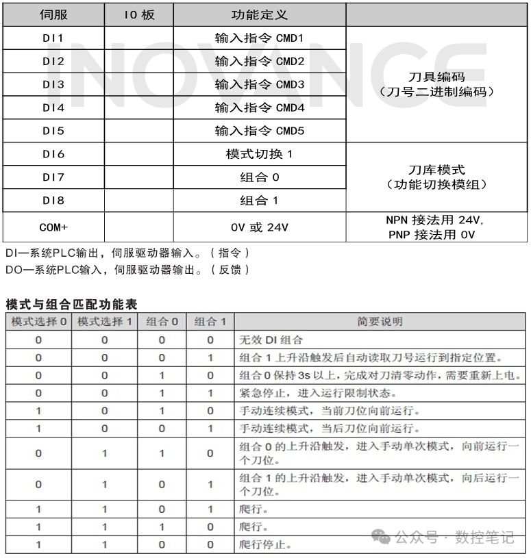

4、DI点接线
5、报警处理
