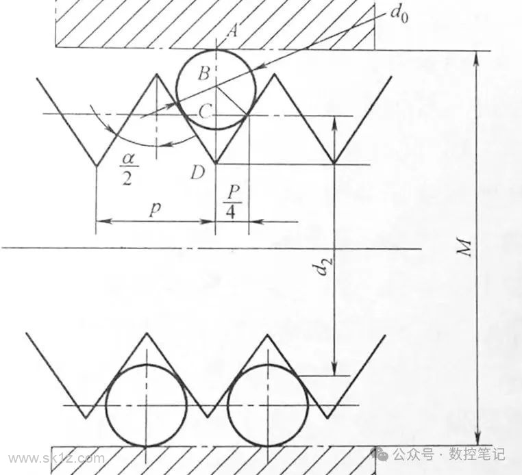

三针主要用于测量外螺纹的螺纹中径。三针法测量外螺纹中径属于间接测量,是一种应用最广泛、测量精度高的检测方法。根据螺纹螺距的不同,选择相对应的最佳三针尺寸。测量时将三根直径相同的精密量针放在被测螺纹牙槽中,用量具(如外径千分尺)或量仪(如万能测长仪)测出尺寸M或偏差值,然后计算出被测螺纹的中径d2 。原理图如下:

M为量具或量仪测出的数值;
d0为量针直径;
α/2为螺纹牙型半角;
P为螺距。

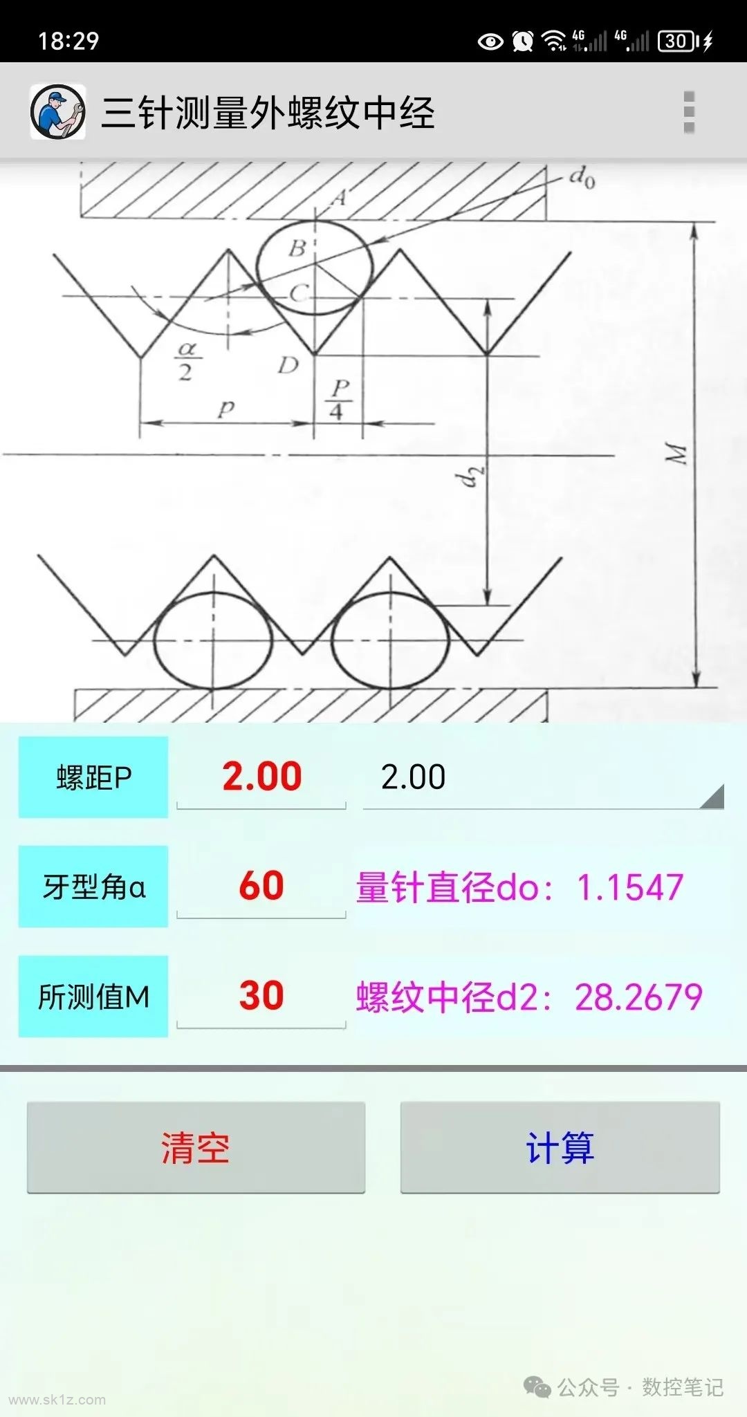

为了便于计算,我们开发了一个安卓版 数控助手 手机软件。可以实现自动计算查询功能。

1、最佳三针的选用
为了避免牙型半角误差对测量结果的影响,更好地体现出测得的是标准规定的单一中径,选择量针时,应保证量针与螺纹牙侧面接触点位于中径圆柱素线上。根据普通螺纹牙型的几何关系,则量针直径为d0,该直径常称为最佳量针直径。
如何用三针测量螺纹中径?
d0—最佳三针的尺寸
P—被测螺纹的螺距
α/2—被测螺纹的牙侧角
对于公制螺纹,用α=60°,带入上式,则:d=P/1.732
2、测量方法
     测量时将直径相同的三根量针放在被测螺纹的沟槽里,其中两根放在同侧相邻的沟槽里,另一根放在对面与之相对应的中间沟槽内。用相应测量设备(如杠杆千分尺、千分尺、测长仪等),测出量针外廓最大距离M值(如下图),然后通过下面公式计算,求出被测螺纹的中径d2。
d2=M-d[1+1/sin(α/2)]+P/2*cot(α/2)
d2—螺纹中径
M —三针间距
d —三针直径
P —螺距
如何用三针测量螺纹中径?
对于公制螺纹,用α=60°,带入上式,则:d2=M-3d+0.866P。为了消除牙型半角误差对测量结果的影响,应选择最佳直径的量针,以使其尽可能在螺纹侧面的中径线上接触。
