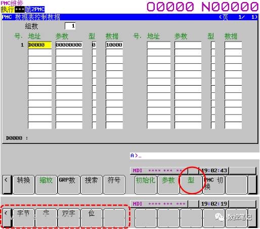

FANUC PMC维修D参数数据表,对于维修调试人员,用途还是比较广的,可以寄存一些机床各种功能数据,也可以在PMC内做辅助信号; 今天带机友们简单介绍一下D数据表的设定方法。打开数据表,如下图:
![FANUC D参数数据表[型]如何设定?](https://cdn.sk1z.com/wp-content/uploads/2023/05/2023050912471714.gif)
数据表为何不显示奇数地址?
下面就介绍一下数据表的设定方法:
如下图界面,按下【型】软键,将会出现
【字节】【字】【双字】【位】;通过切换 这些就可以切换数据表显示不同的状态;

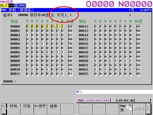

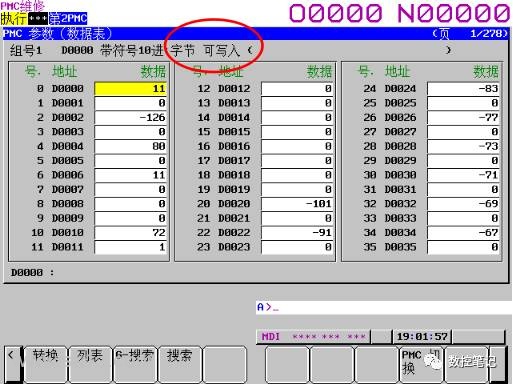

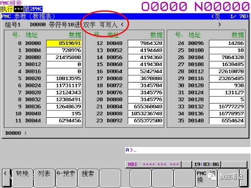

字节、字、双字、位 切换后页面显示如下:
【字节】
【双字】
【位】
