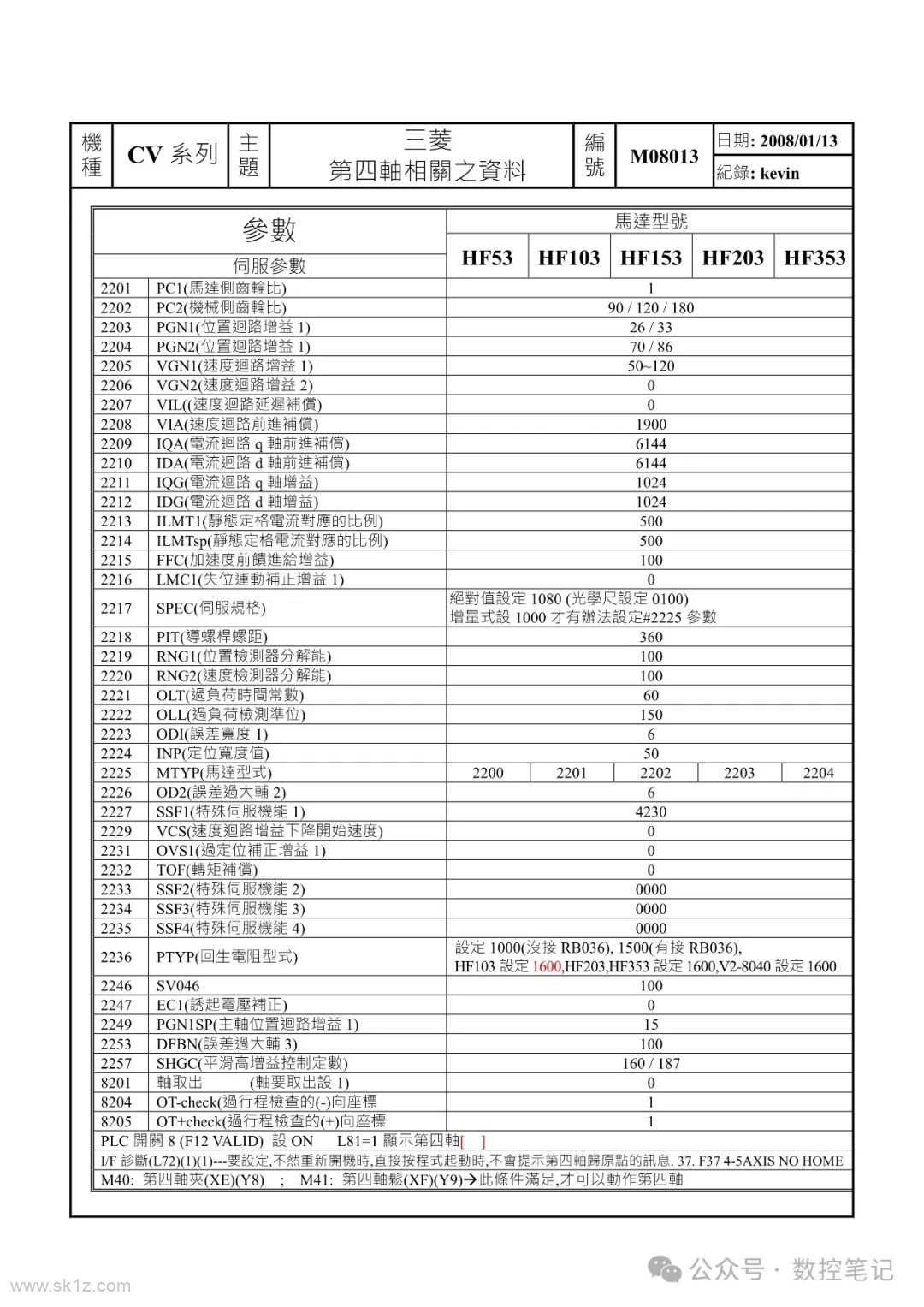

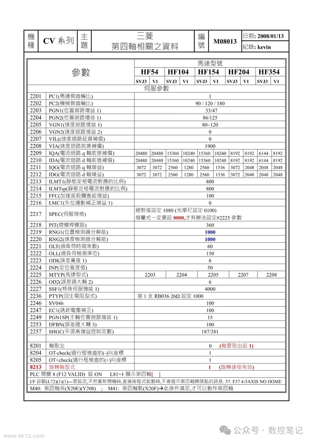

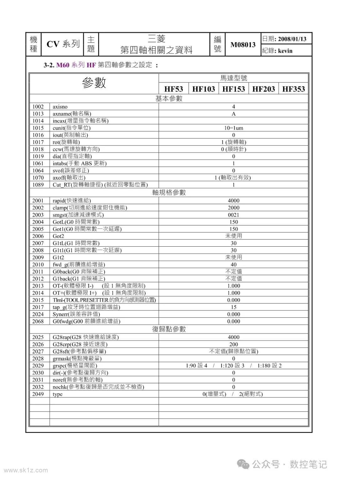

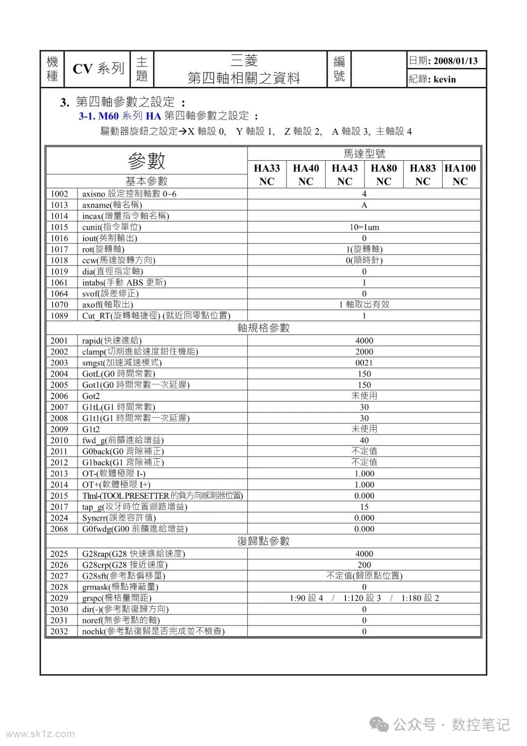

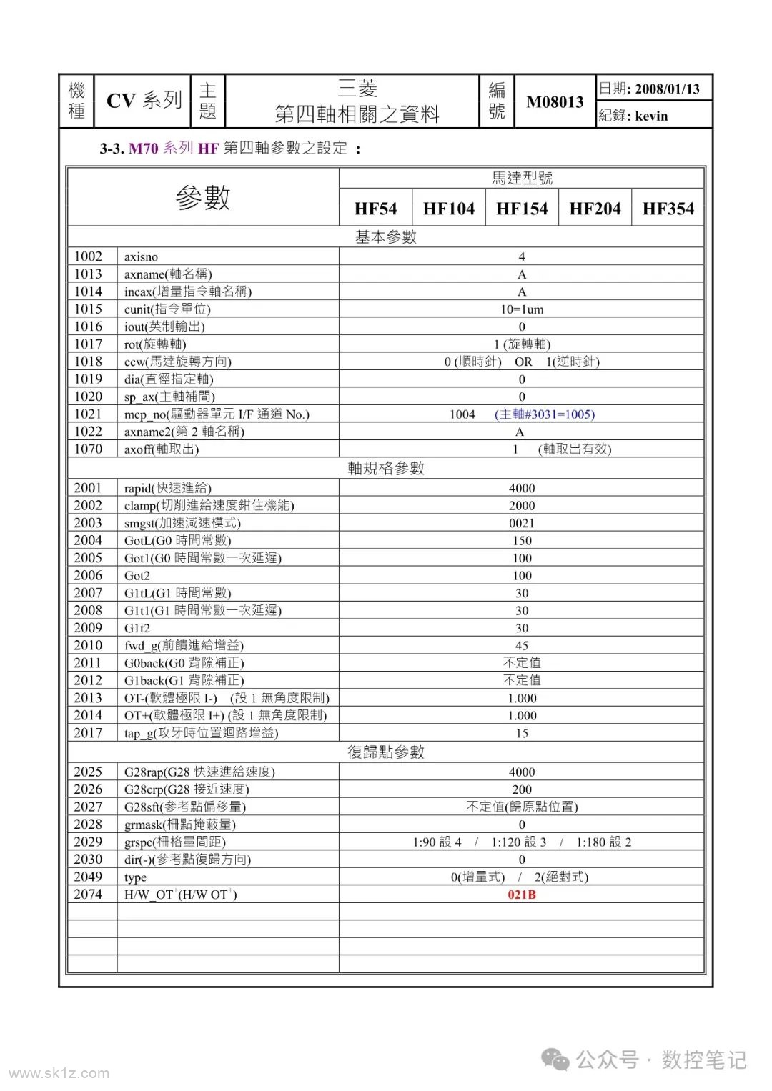

三菱数控系统第四轴参数汇总 数控驿站 • 2025-04-27 22:55 • 三菱, 三菱报警, 技术文章, 报警查询 • 阅读 6818 三菱数控系统第四轴参数汇总 Brother | 兄弟机床如何屏蔽四轴报警? Brother | 兄弟机床四轴参数及齿轮比参数 西门子 | 如何正确添加第四轴 西门子丨第四轴的参数、安装和拆卸方法 FANUC四轴松夹M代码不通过一直绿灯怎么办? FANUC 31i系列机床DDR四轴架机及调试 FANUC如何追加第四轴-参数篇 FANUC数控系统四轴参数样册 FANUC | 工件坐标系不显示四轴? 三菱 | M70追加第四轴参数设定 三菱 | 四轴安装参数及PLC参考 三菱 | 数控系统CNC加装第4轴流程 三菱 | 第四轴直线轴改旋转轴参数设定 三菱 | M7/M8 数据保护,参数无法修改? FANUC/兄弟/三菱/新代/哈斯/西门子主轴限速 FANUC三菱 | 高低档相关参数及调试说明 FANUC/三菱/西门子第二参考点参数介绍 FANUC/三菱M70系统CF卡在线加工 FANUC/兄弟/三菱 PLC输入输出设定汇总 三菱数控系统PLC全套原创视频教程 【软件】发那科/三菱/西门子仿真软件win11安装 本篇文章来源于微信公众号: 数控笔记 原创文章,作者:数控笔记,如若转载,请注明出处:https://www.sk1z.com/78819.html 发表评论 取消回复请登录后评论...登录后才能评论
