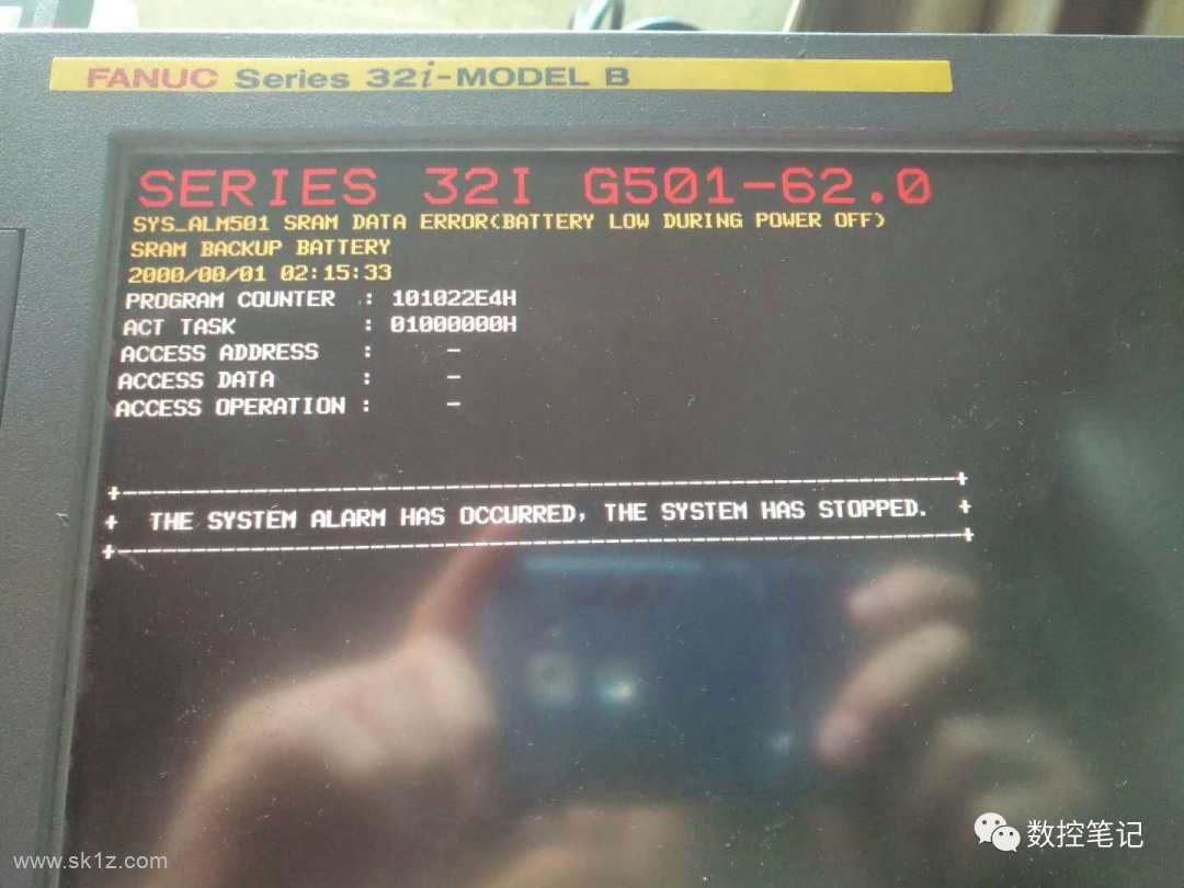

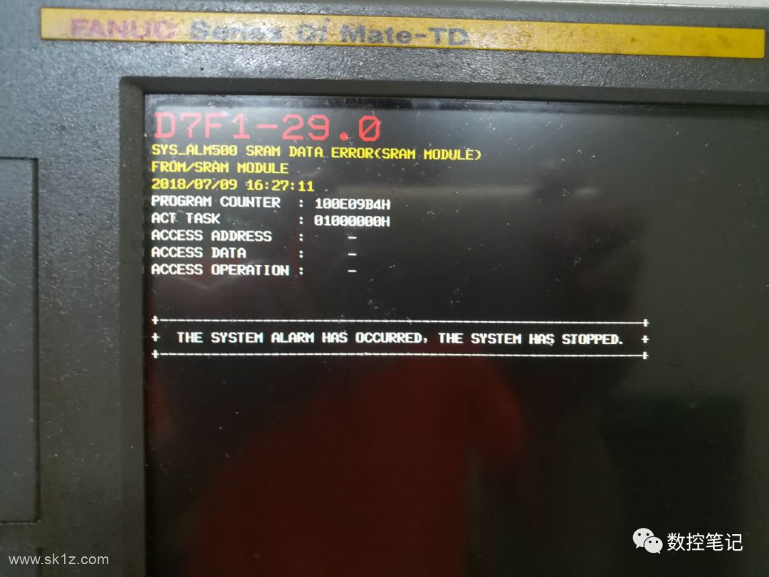

进入系统报警状态时,系统将会:
• 断开伺服、主轴放大器的励磁
• 切断 I/O LINK 的通信
发生系统报警时,切换到下列所示的画面。该画面叫做系统报警画面。
系统报警可分为下列 3 种。
• 由软件检测的报警
• 由硬件检测的报警
• 其他报警
1
由软件检测的报警
• 检测基于内部状态监视软件的处理/数据的矛盾
• 数据/命令范围外的存取
• 除以零
• 堆栈上溢
• 堆栈下溢
• DRAM 和数校验错误
2
由硬件检测的报警
• 奇偶校验错误( DRAM 、 SRAM 、超高速缓存)
• 总线错误
• 电源报警
• FSSB 电缆断线
3
其他报警
• 由周边软件检测的报警
• 伺服软件(看门狗等)
• PMC 软件( I/O LINK 通信异常等)
