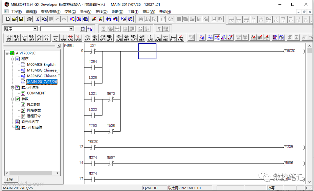

2)使用GX developer软件,打开程序[A]。
如何对比两个三菱PLC程序差异?

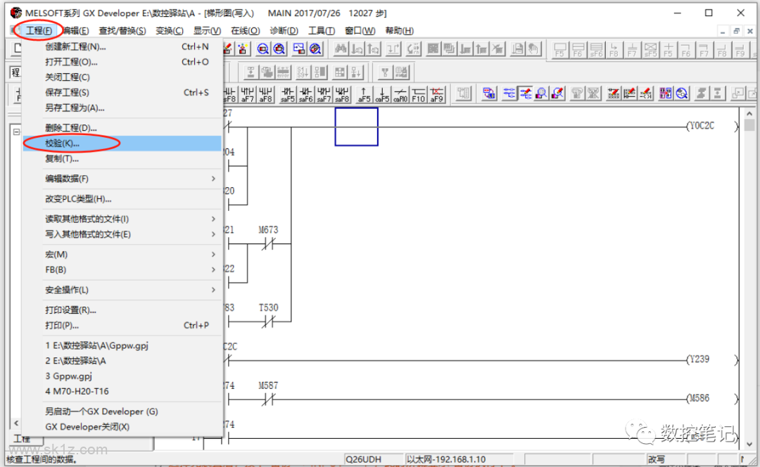

3) 点击菜单栏“工程”→“校验”,如下图。
如何对比两个三菱PLC程序差异?

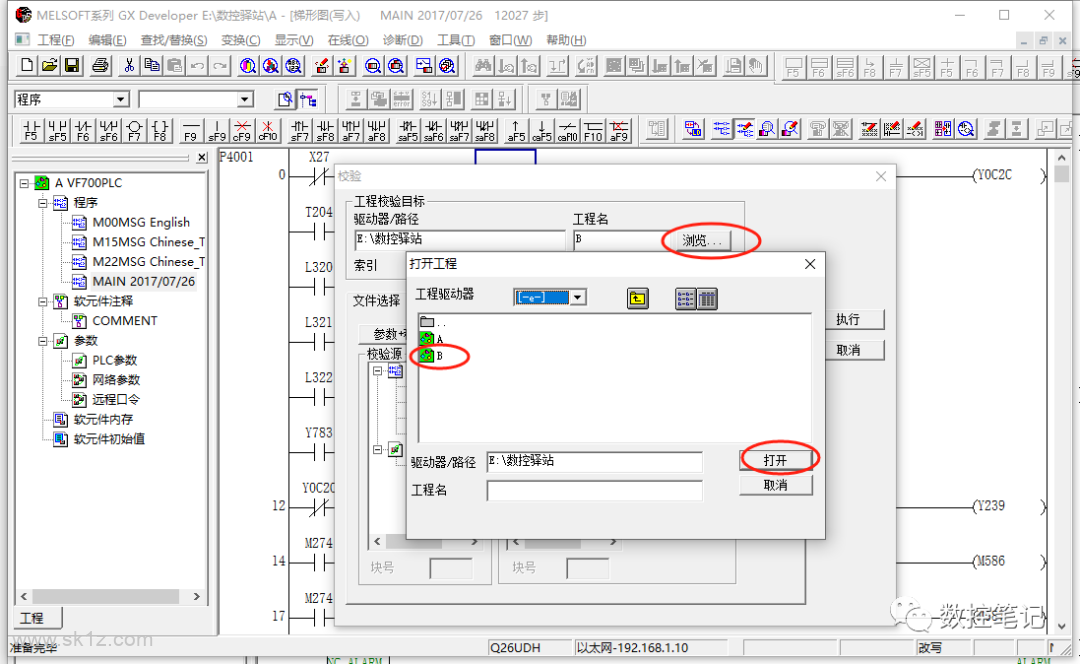

点击”浏览”,找到需要对比的目标程序[B]→打开
如何对比两个三菱PLC程序差异?

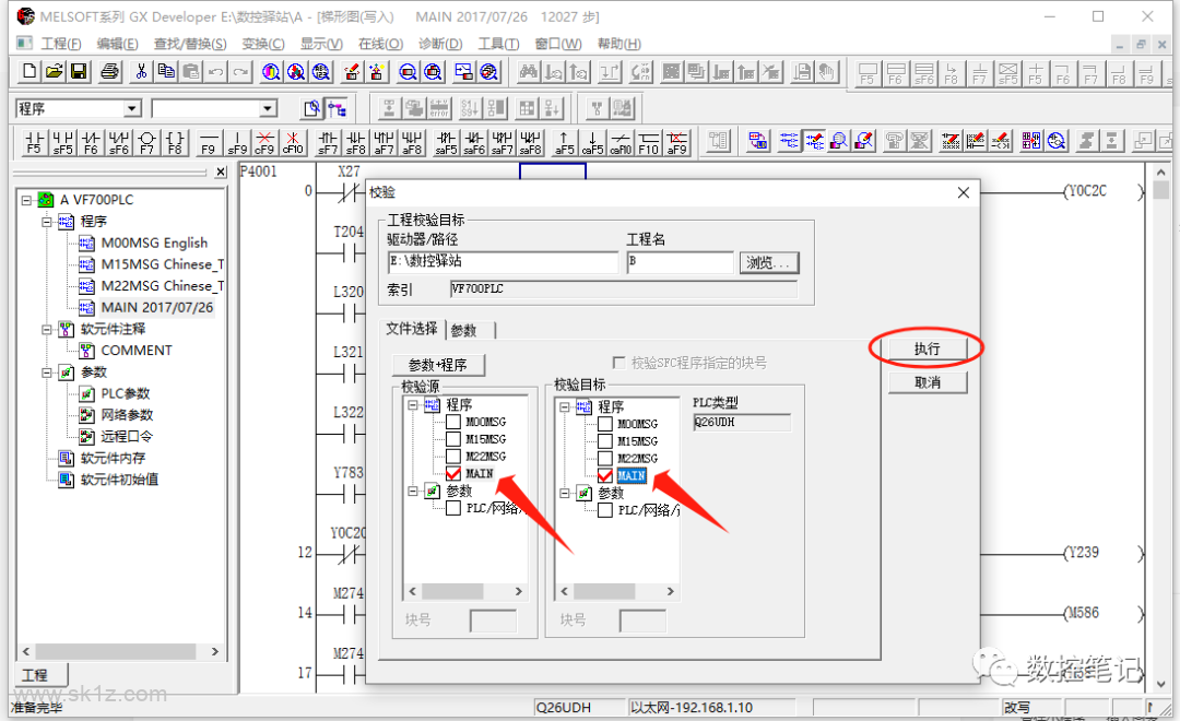

4) 勾选需要比较的程序,然后点击执行
如何对比两个三菱PLC程序差异?

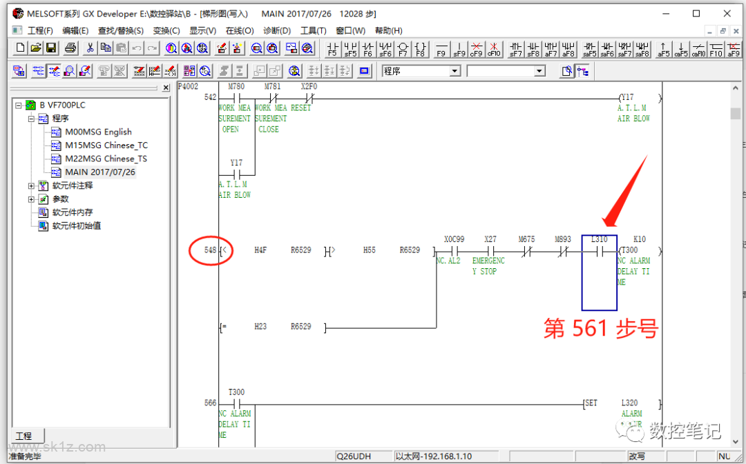

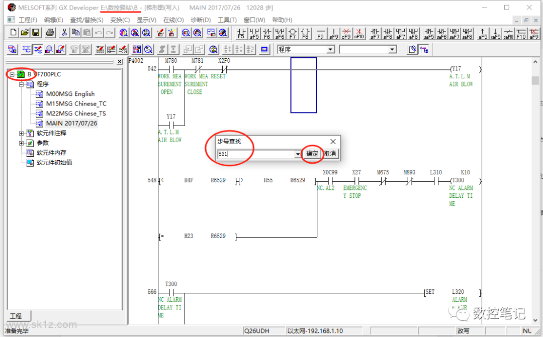

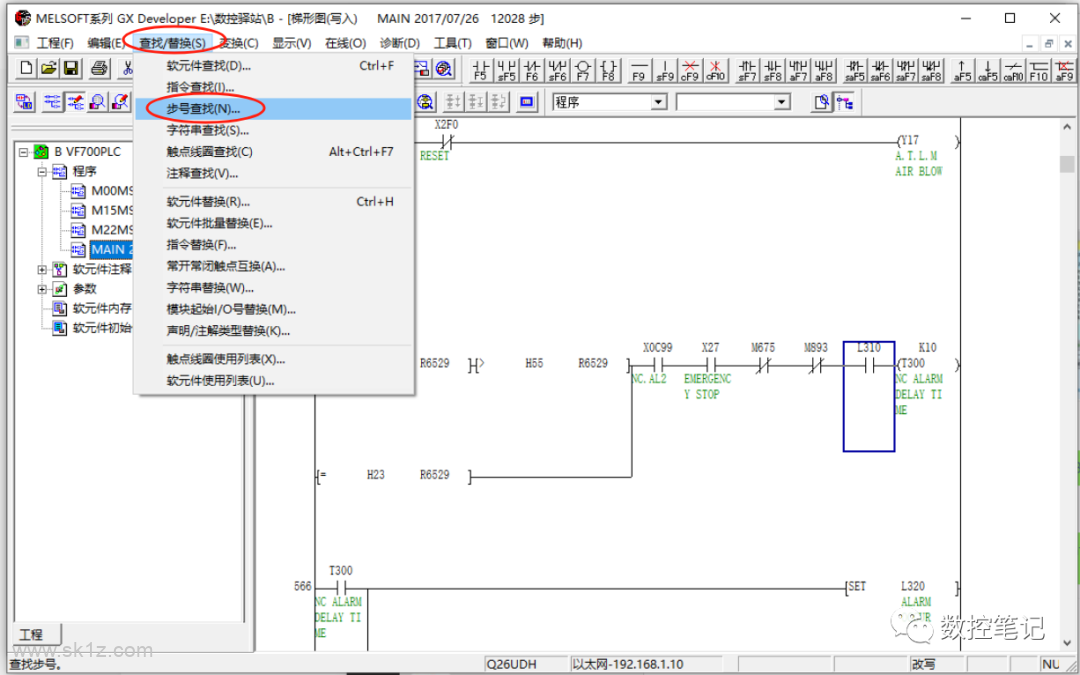

6) 打开程序[B],点击菜单栏“查找/替换”→“步号查找”
如何对比两个三菱PLC程序差异?
搜索步号”,输入[561],确定
如何对比两个三菱PLC程序差异?
即可自动跳转到第[561]步号,此处即为差异的指令
如何对比两个三菱PLC程序差异?
