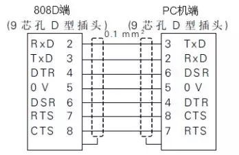

2. 传输电缆:RS232串口通讯电缆,接线图如下:

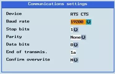

1. 在系统端,按组合键“上档+诊断”进入系统主菜单,将系统设置为“制造商”以上级别的口令。
– “ProgramManager”键,按“RS232”软键进入设置画面,如下示例设置:
– 按“存储”保存设置,然后按“外部执行”,进入等待状态。

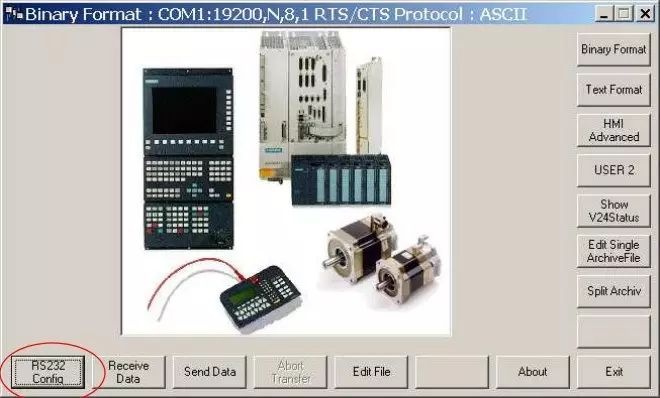

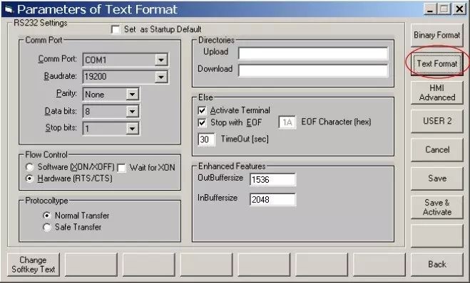

2. 电脑端设置
2.1 安装 Toolbox 之后就可以在桌面中找到 SinuCom PCIN 的快捷图标
▽ 双击打开:
▽点击“RS232 Config”,选择“Text Format”格式,建议如下图设置:
▽设置完成后,点击“Save&Activate”,并返回主画面。
