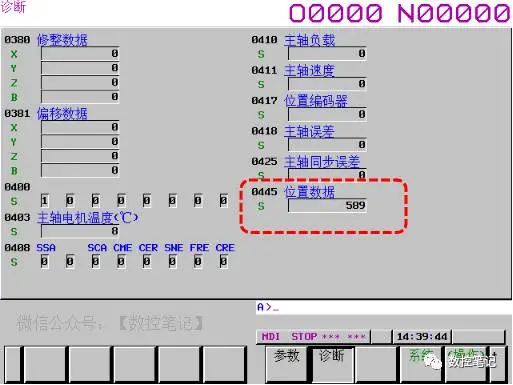

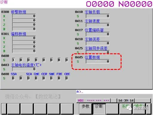

如果诊断参数445数值一直为0或复位后为0怎么办?
解决对策:
(1) 开机后先进行一次主轴转动 如:M3S500,然后执行一下M19,查看诊断445参数是否变化

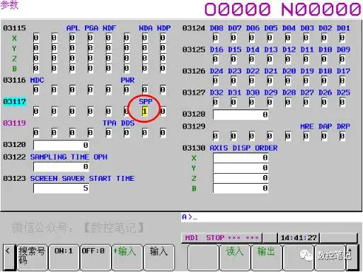

(2) 如果诊断参数445一直为0,检查NC参数3117#1是否为1

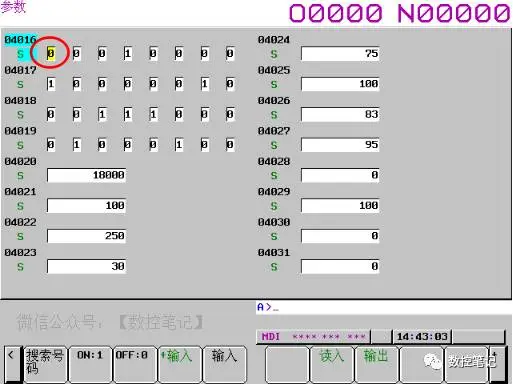

(3) 如果按下复位按键后,诊断参数445变为0,检查NC参数4016#7是否为0

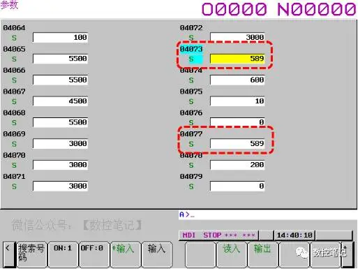

主轴定位矫正后,将诊断参数445内的数值写入到NC参数4073 4077内,主轴定位即可设定完成

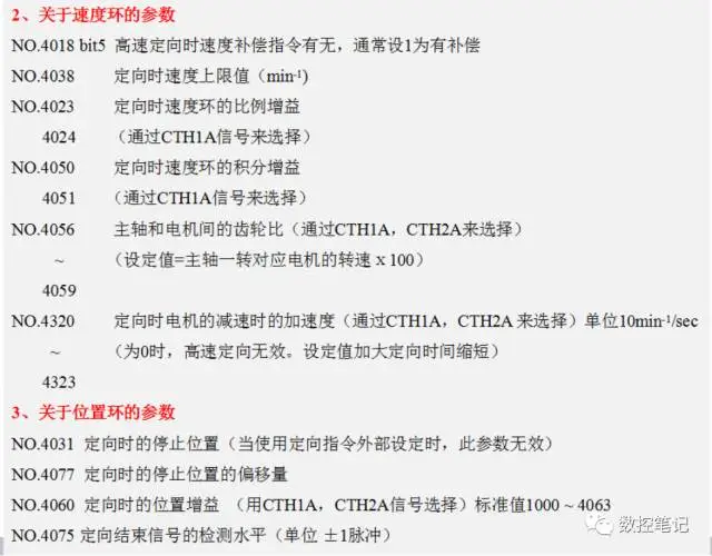

主轴定向相关参数:
