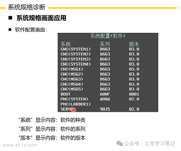

一、系统规格的介绍。

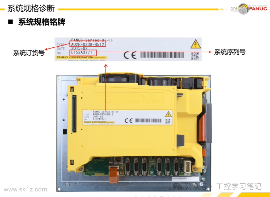

1、系统铭牌。
FANUC数控系统日常维护注意事项
TYPE:是系统的订货号。     NO.:系统的序列号
2、如何进入系统规格画面。
FANUC数控系统日常维护注意事项
FANUC数控系统日常维护注意事项
FANUC数控系统日常维护注意事项

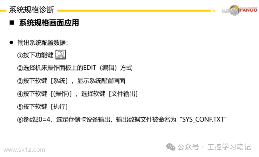

3、系统配置输出。
系统配置输出的步骤如下所示:
FANUC数控系统日常维护注意事项

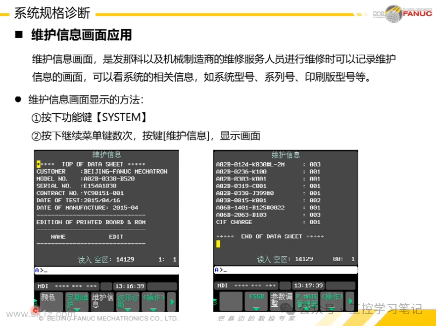

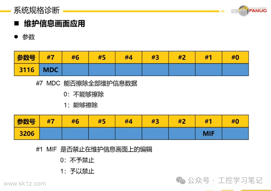

4、系统维护信息画面应用。
FANUC数控系统日常维护注意事项
FANUC数控系统日常维护注意事项
FANUC数控系统日常维护注意事项

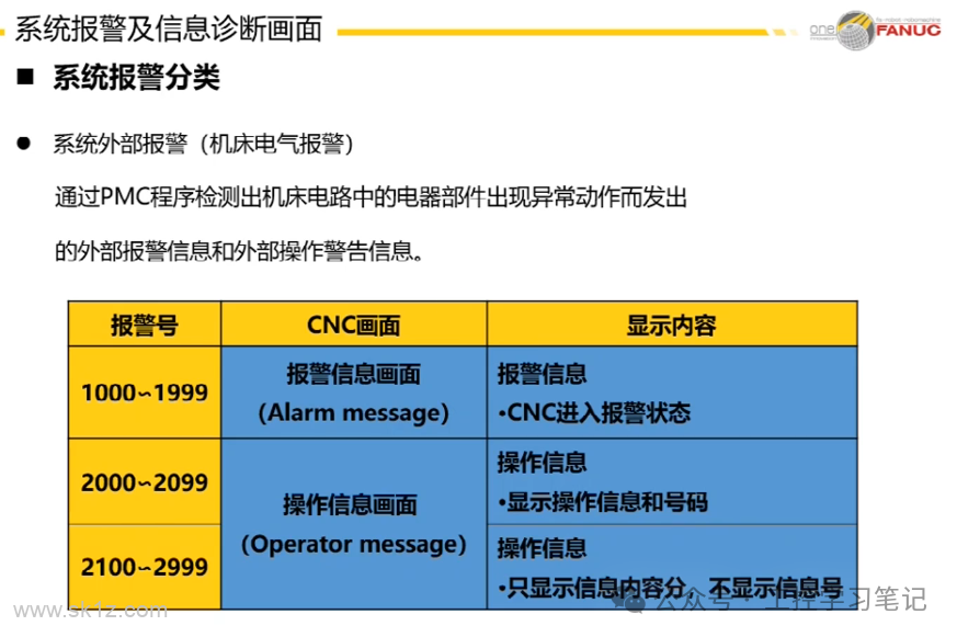

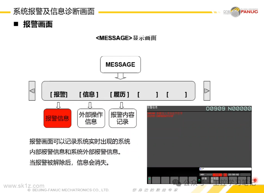

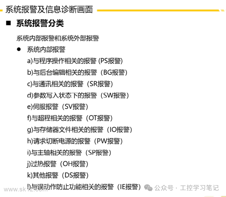

二、系统报警的分类。
1、系统报警的类别介绍
FANUC数控系统日常维护注意事项
FANUC数控系统日常维护注意事项
FANUC数控系统日常维护注意事项
FANUC数控系统日常维护注意事项
FANUC数控系统日常维护注意事项

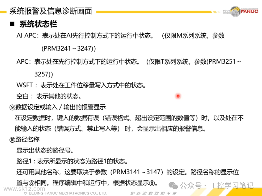

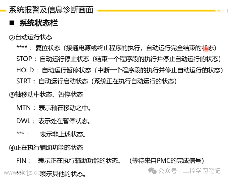

2、系统状态栏内容介绍:
FANUC数控系统日常维护注意事项
FANUC数控系统日常维护注意事项
FANUC数控系统日常维护注意事项
FANUC数控系统日常维护注意事项
FANUC数控系统日常维护注意事项

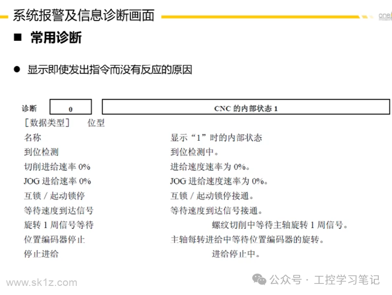

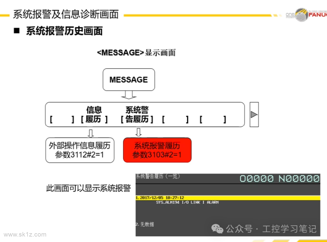

三、诊断画面介绍及常用的诊断
1、系统诊断画面
FANUC数控系统日常维护注意事项

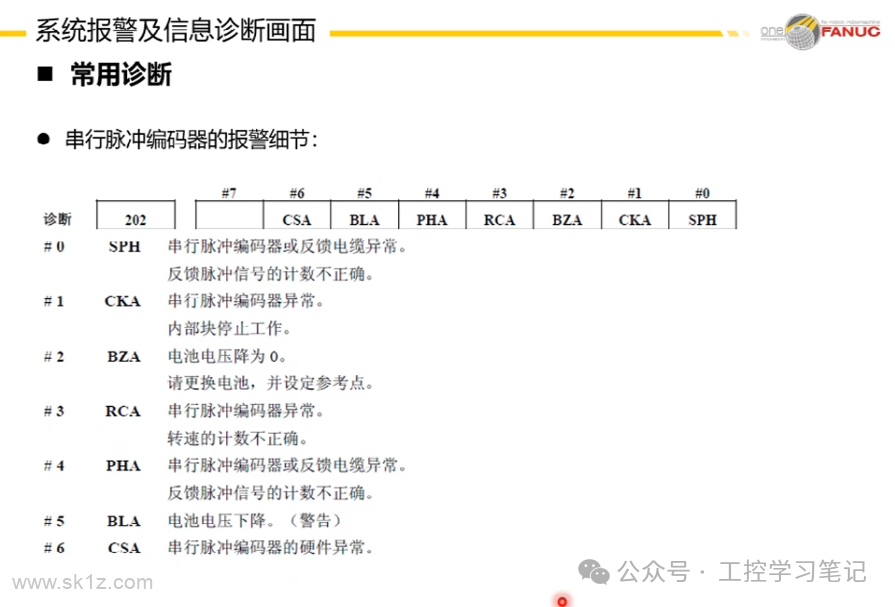

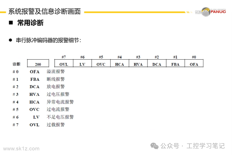

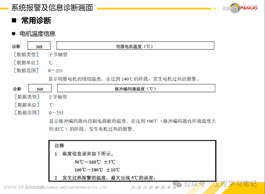

2、常用的诊断,比如:诊断号0、诊断号200(串行脉冲编码器)、诊断号201(串行脉冲编码器报警)、诊断号308(电机温度有关)、诊断号309
FANUC数控系统日常维护注意事项
FANUC数控系统日常维护注意事项
FANUC数控系统日常维护注意事项
FANUC数控系统日常维护注意事项
当发生SV417报警时,可以通过诊断号203#4来做诊断,如下图所示:
FANUC数控系统日常维护注意事项
FANUC数控系统日常维护注意事项
FANUC数控系统日常维护注意事项

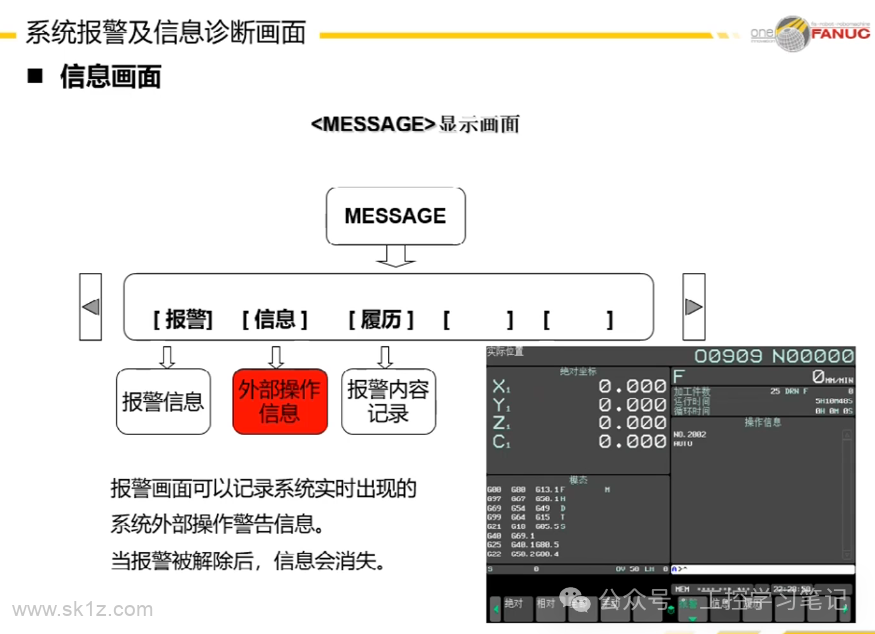

我们总结一下:当数控系统出现系统报警后怎么办呢?
系统出现报警后,首先分清楚该报警是系统内部的报警还是系统外部的报警。系统内部的报警是影响机床的正常运行的,必须先消除掉报警后,机床才能正常运行。系统外部的报警是机床厂家自定义的报警,当出现外部报警时,需要找机床的厂家。系统的外部报警又分为操作报警和提示信息类。操作报警需要解除掉报警后才能正常运行。提示信息类不会影响机床的正常运行,但是需要注意解决掉提示的隐患。
系统的内部报警,我们可以通过报警号去查找说明书去查找问题,有一些内部报警还可以匹配诊断号,通过系统供的诊断画面去排除故障。

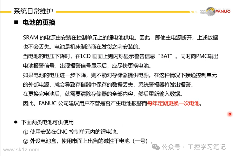

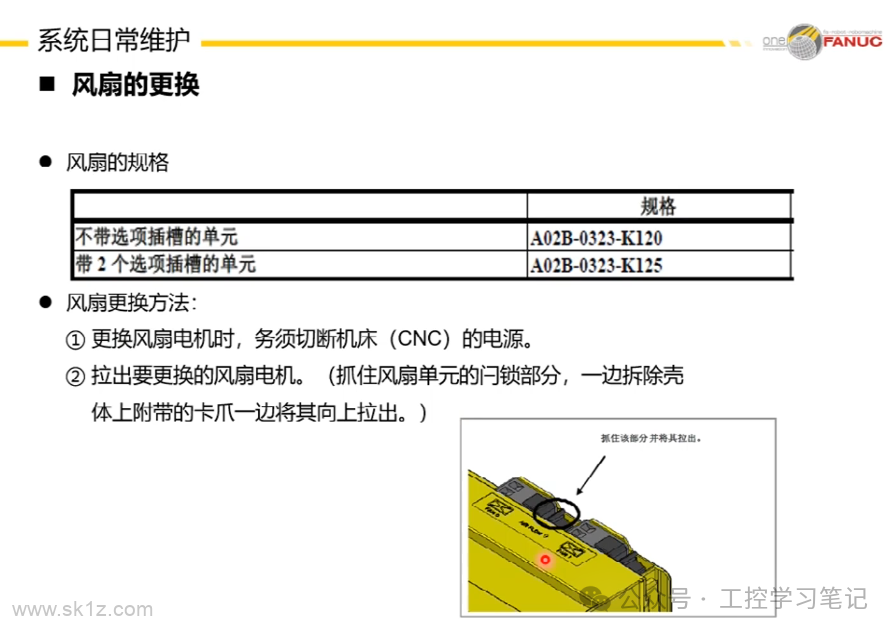

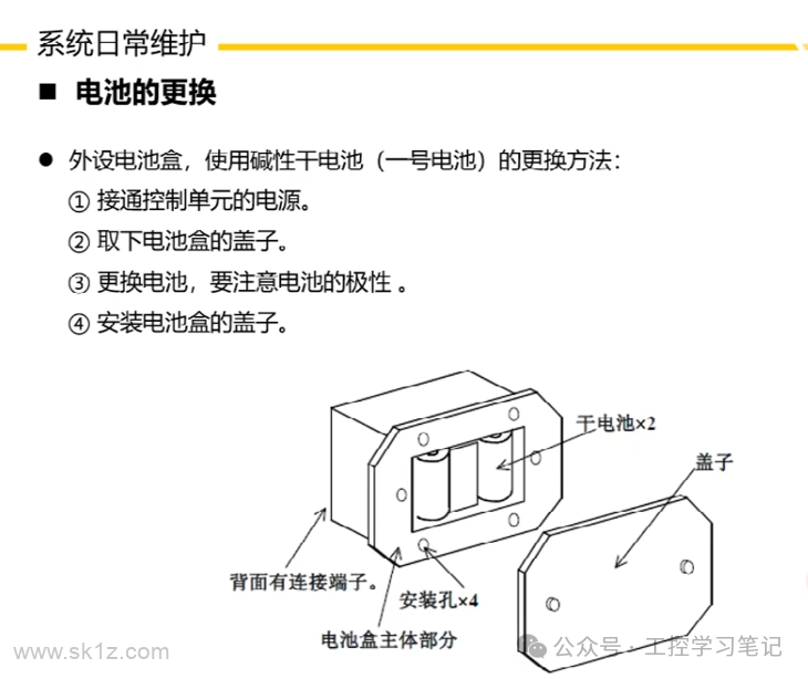

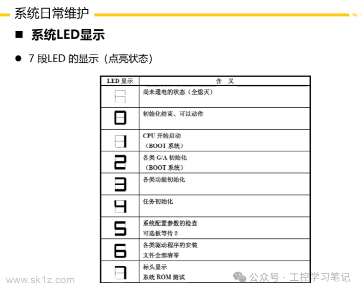

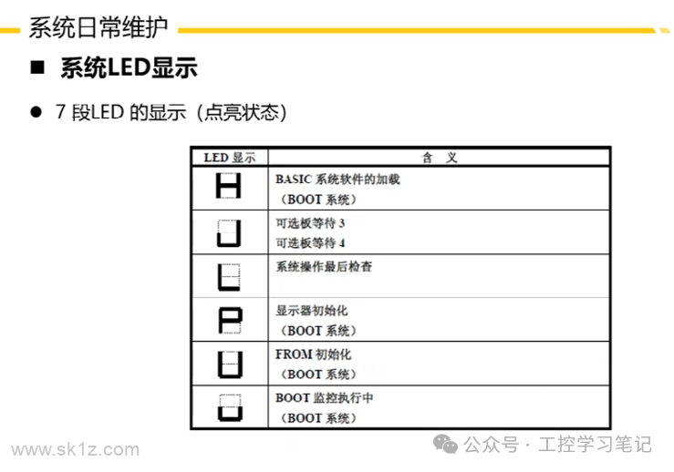

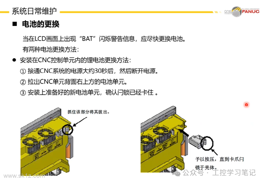

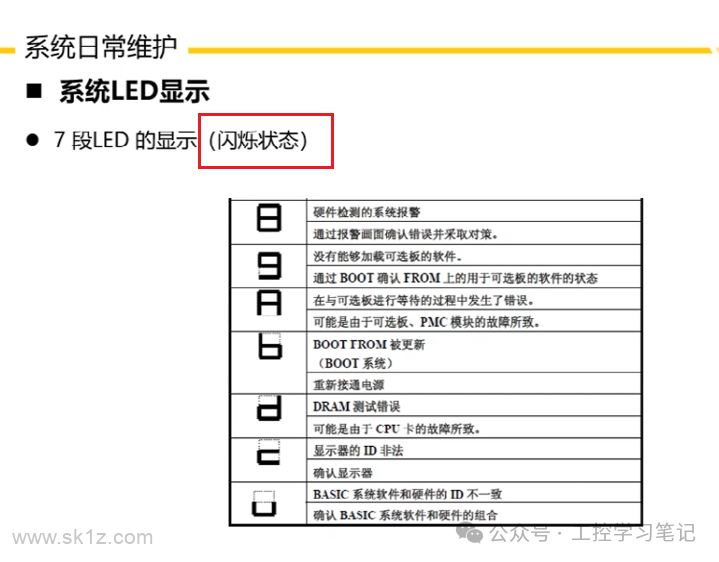

四、系统的日常维护。

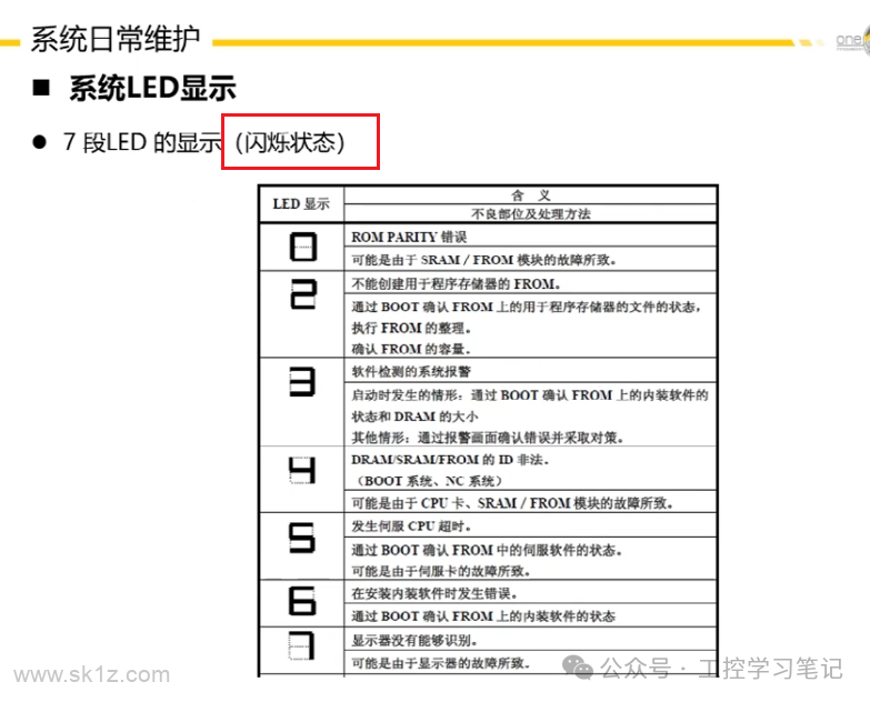

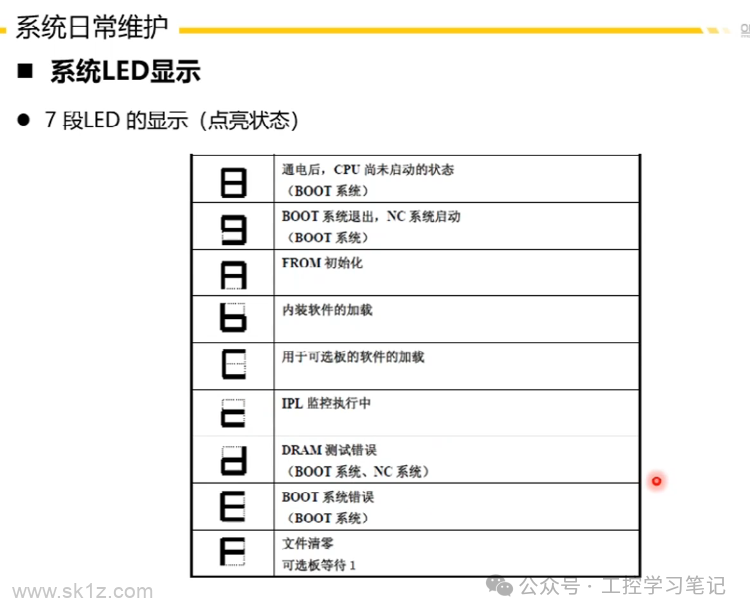

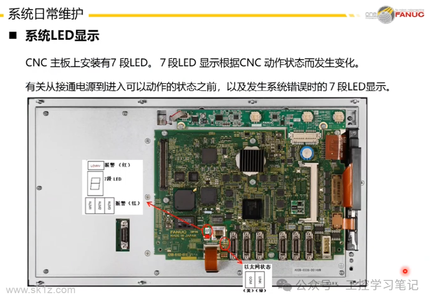

1、系统的LED显示。(要特别注意7段LED灯是常亮状态还是闪烁状态)
FANUC数控系统日常维护注意事项
FANUC数控系统日常维护注意事项
FANUC数控系统日常维护注意事项
FANUC数控系统日常维护注意事项
FANUC数控系统日常维护注意事项
FANUC数控系统日常维护注意事项
FANUC数控系统日常维护注意事项
FANUC数控系统日常维护注意事项
FANUC数控系统日常维护注意事项
FANUC数控系统日常维护注意事项
FANUC数控系统日常维护注意事项
FANUC数控系统日常维护注意事项
FANUC数控系统日常维护注意事项
FANUC数控系统日常维护注意事项
FANUC数控系统日常维护注意事项
FANUC数控系统日常维护注意事项
FANUC数控系统日常维护注意事项
