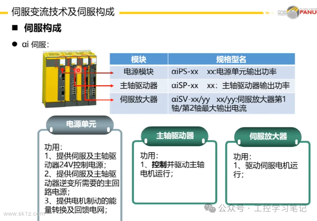

一、伺服交流技术及伺服构成
如上图所示:300V(低压型)、600V(高压型),指的是整流后的直流电压。 200V(低压型)、400V(高压型),指的是三相交流电源输入。制动电阻,指的是电机刹车能量可以回馈至电网(再生制动),也可以消耗在电阻上。

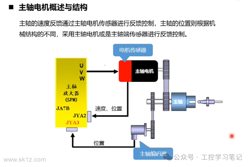

PS:Power Supply,指的是电源单元。 SP:Spindle,指的是主轴驱动器。 SV:Servo,指的是伺服放大器。

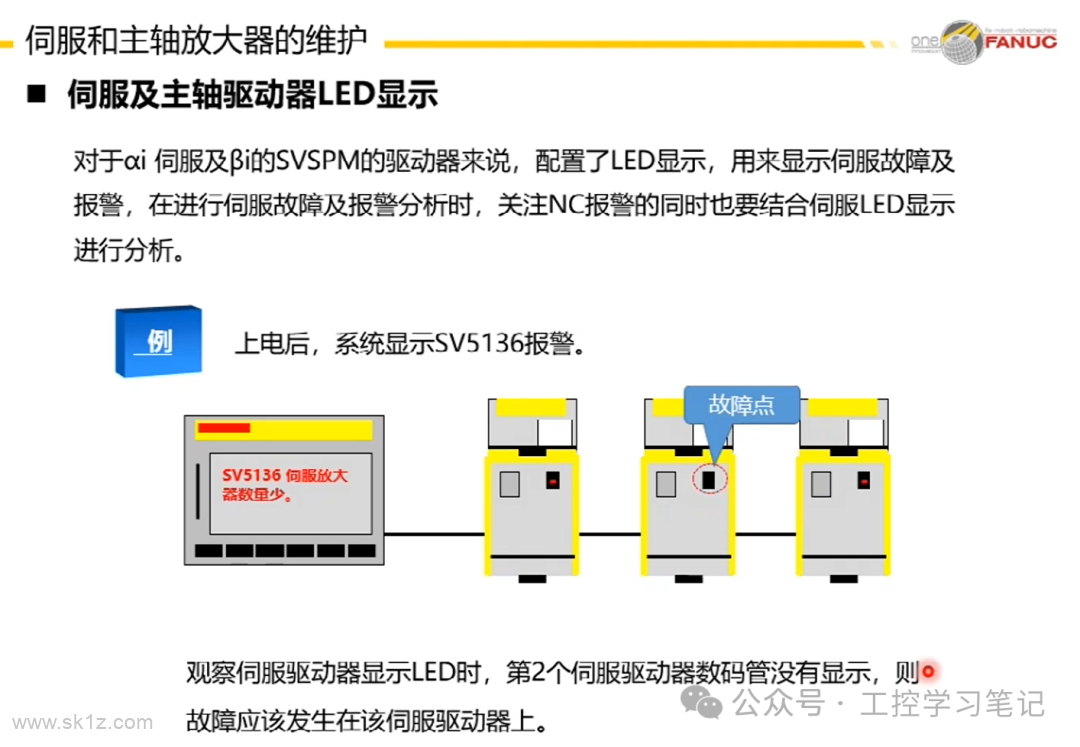

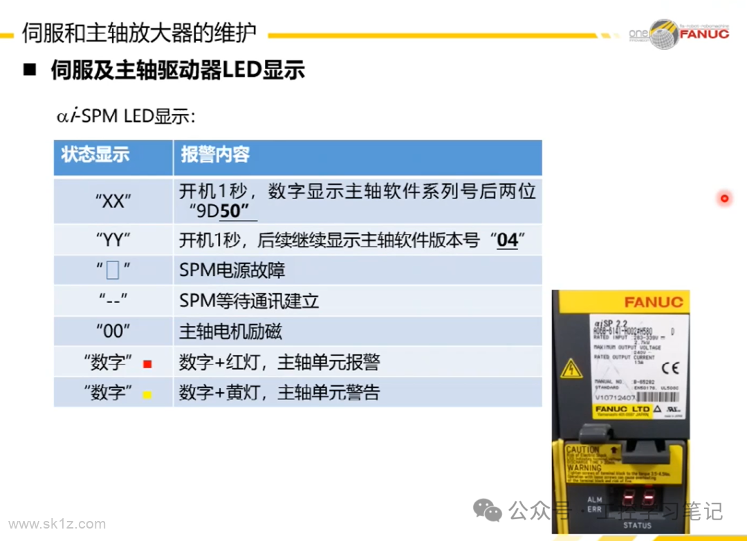

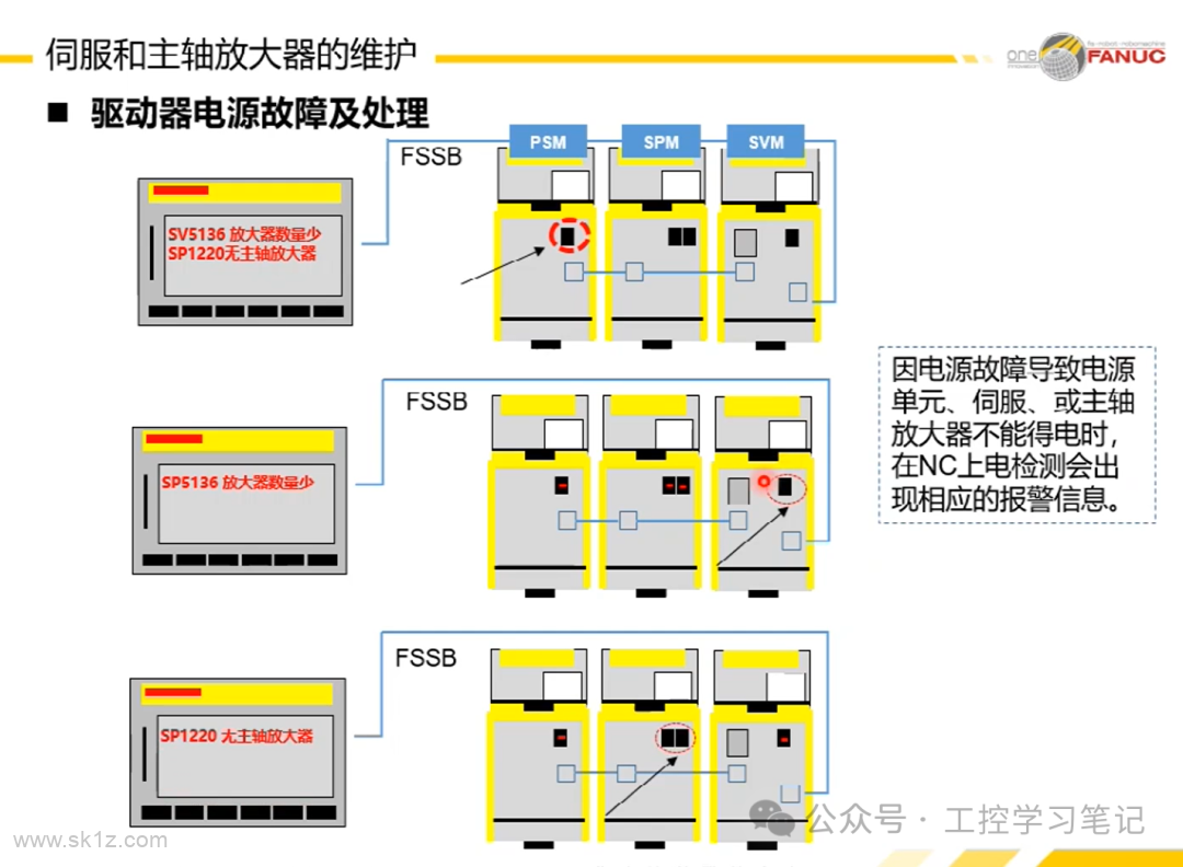

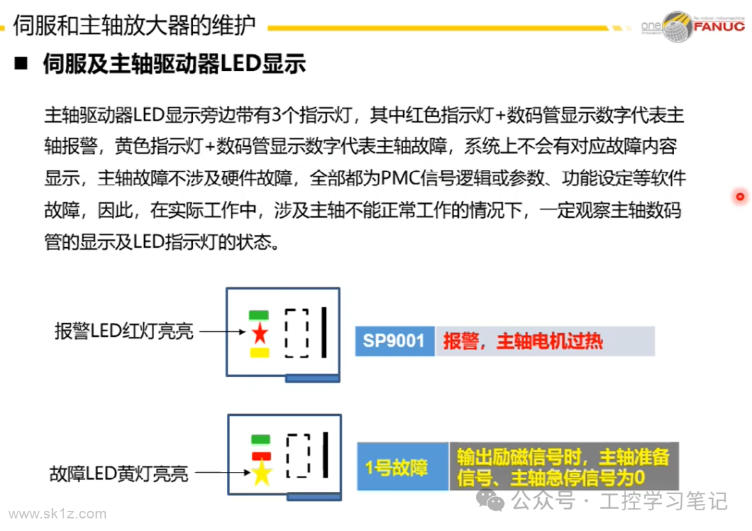

如上图所示:故障代码SV5136伺服报警。通过观察伺服驱动器的LED指示灯,找到故障的伺服驱动器。

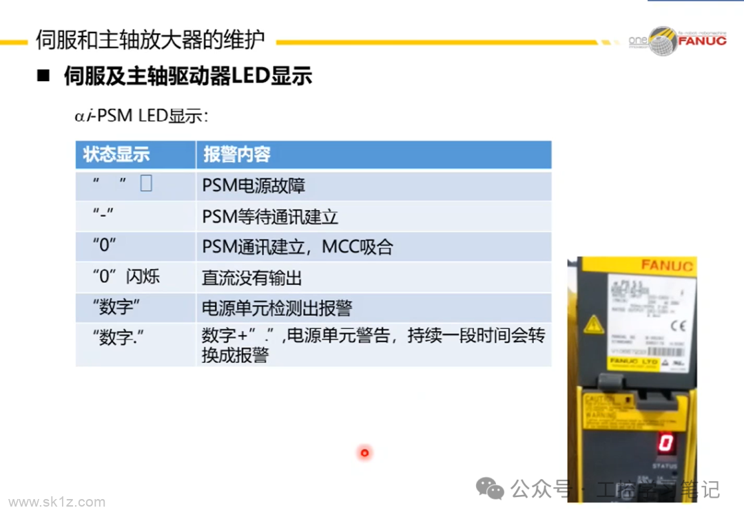

如上图所示,为电源电源的LED显示内容。
如上图所示,为伺服单元的LED内容显示。
如上图所示,主轴驱动器的LED显示:(1)红色指示灯+数字代表主轴硬件故障。 (2)黄色指示灯+数字代表主轴硬件正常,软件信号故障(PMC信号或参数、设定等异常)。
如上图所示,为主轴驱动器的LED内容显示。

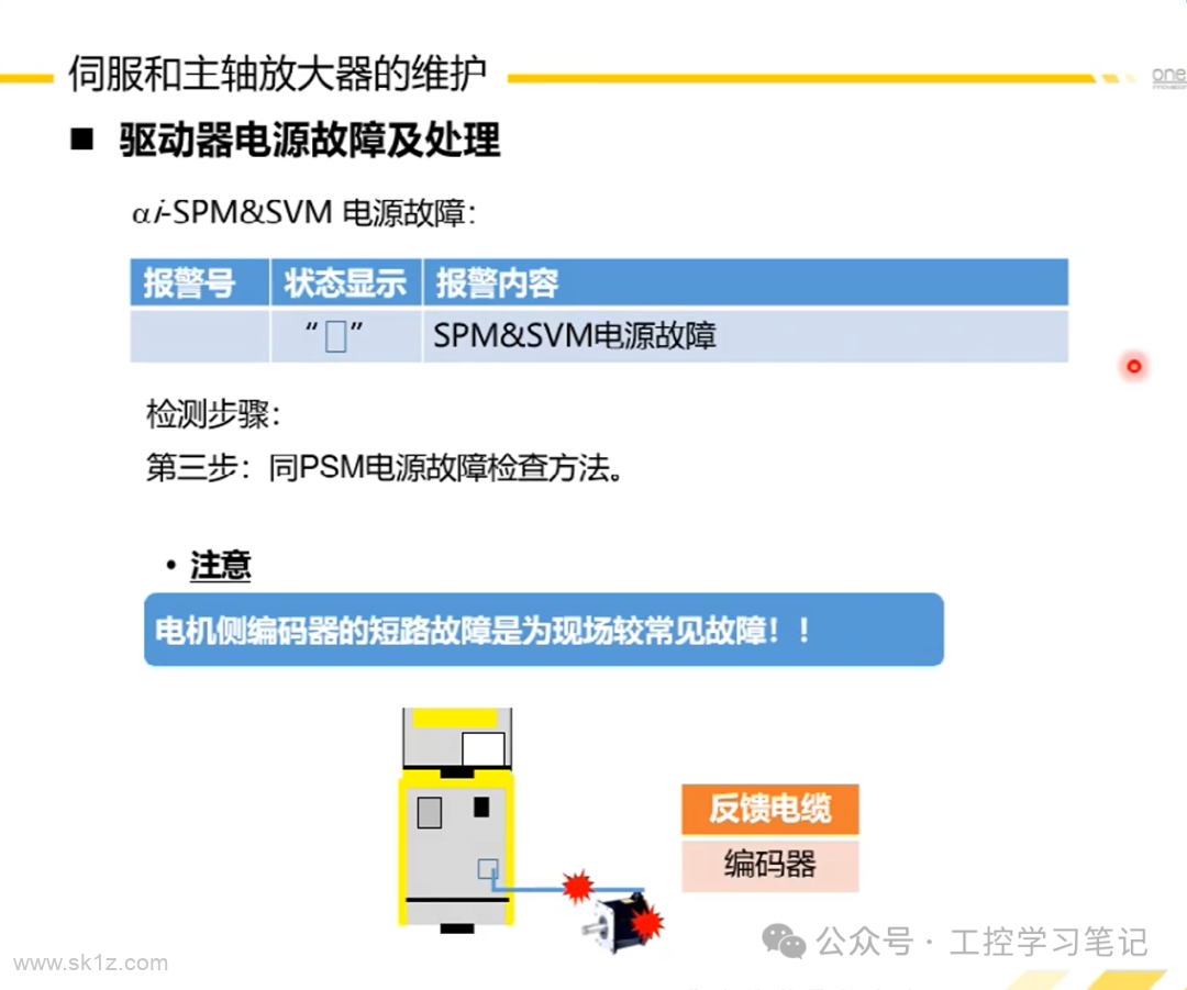

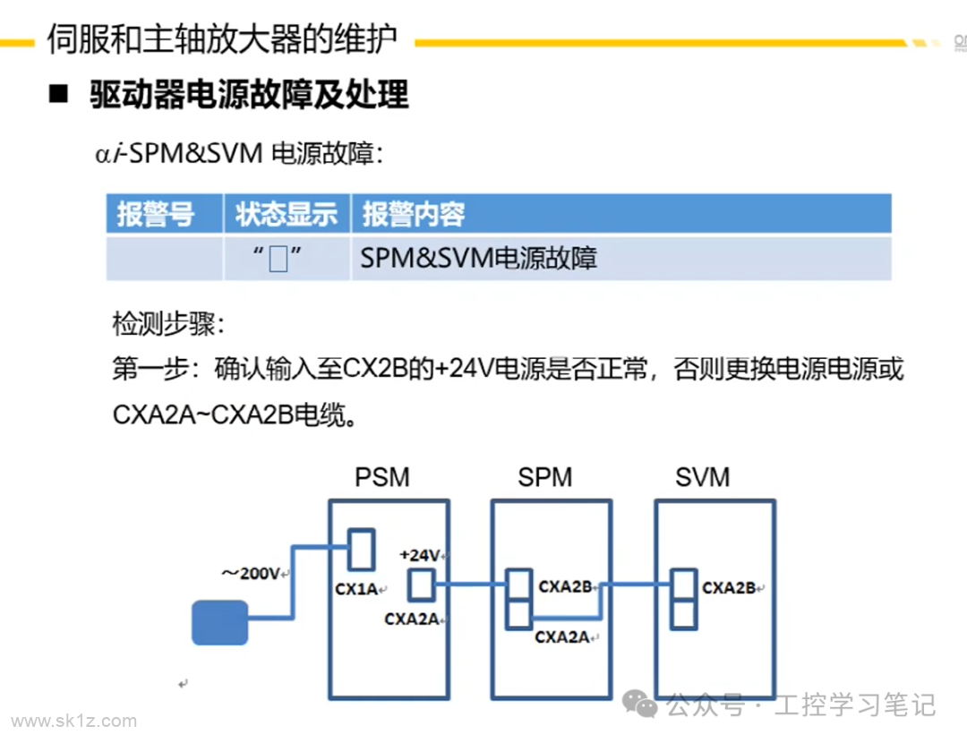

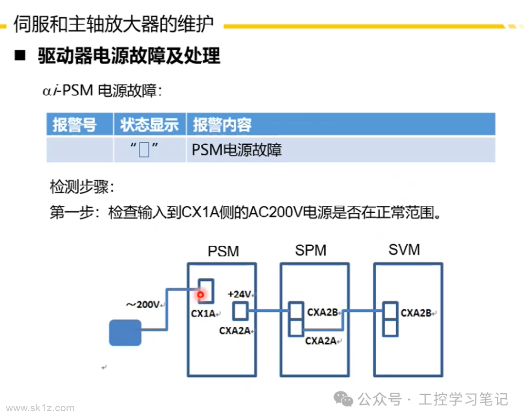

三、伺服和主轴放大器故障及处理办法。
1、电源单元故障及检查步骤:
2、主轴驱动器和伺服驱动器的故障及检查步骤:

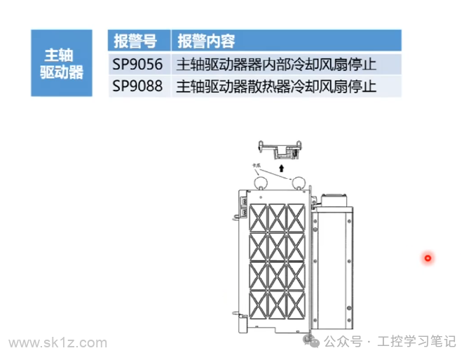

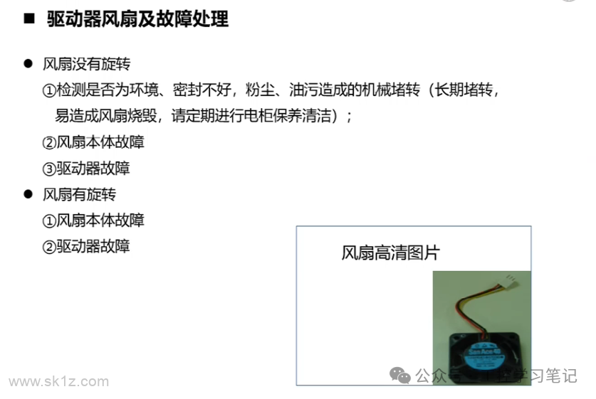

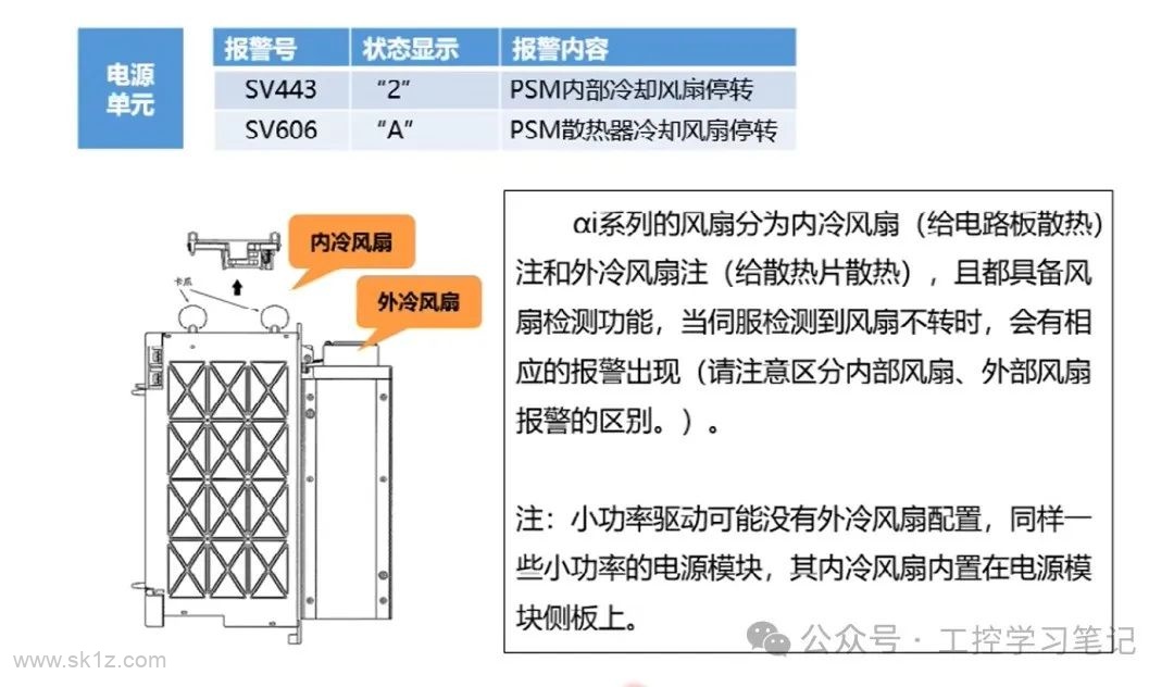

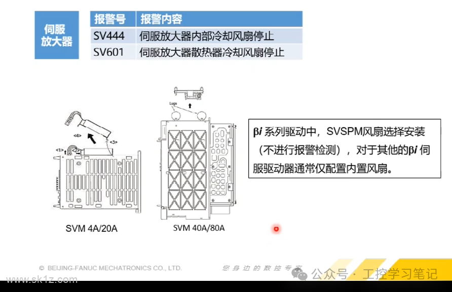

四、伺服驱动器的风扇维护(针对αi和βi的伺服驱动器而言)
1、电源单元的风扇报警
2、伺服放大器的风扇报警
3、主轴驱动器的风扇报警
4、驱动器风扇的故障处理

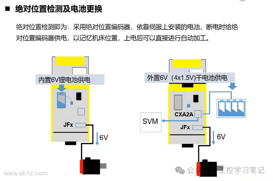

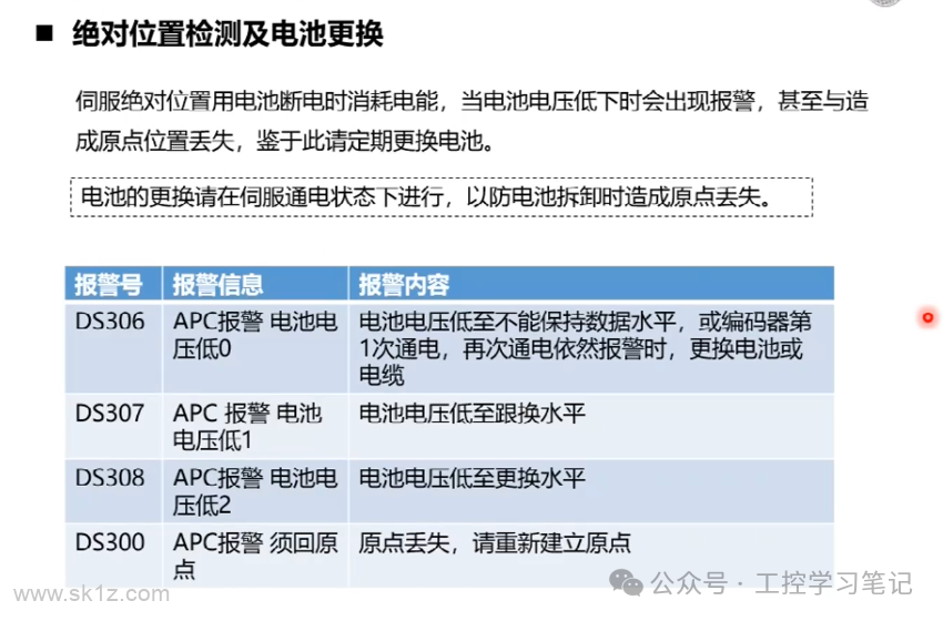

五、绝对位置检测及电池更换
1、绝对位置检测
2、绝对位置检测及电池更换(需要特别注意:伺服驱动器的电池更换一定要在通电的状态下进行更换,防止电池拆卸时,造成原点丢失)

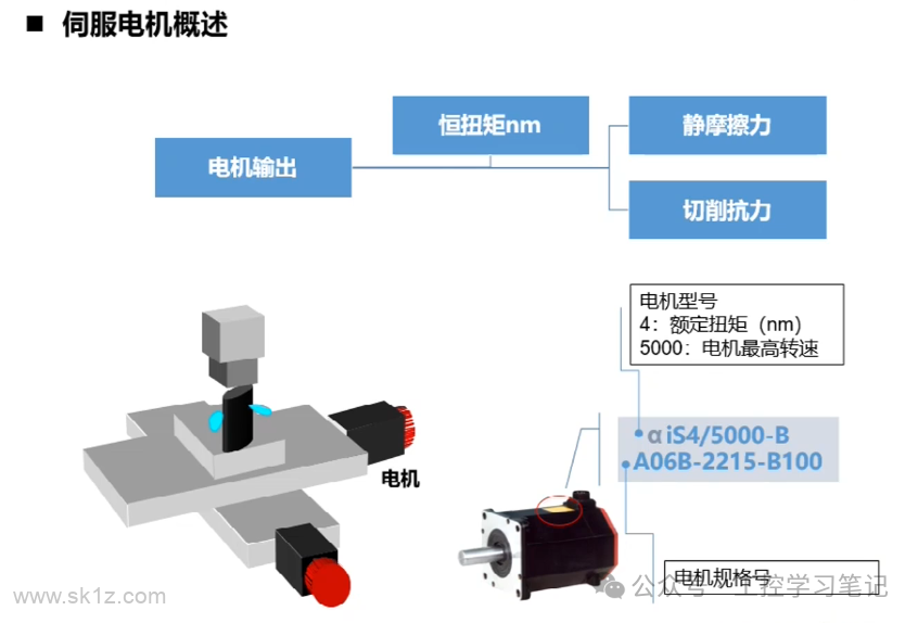

六、伺服电机介绍
1、伺服电机概述

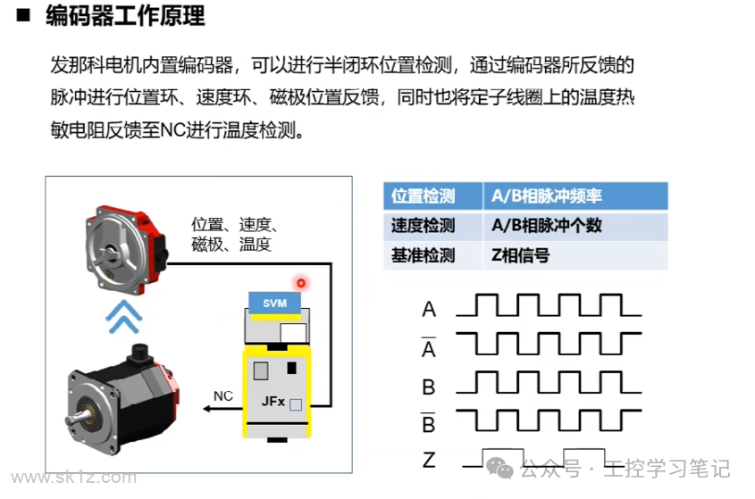

2、编码器的工作原理
3、光栅尺:闭环控制

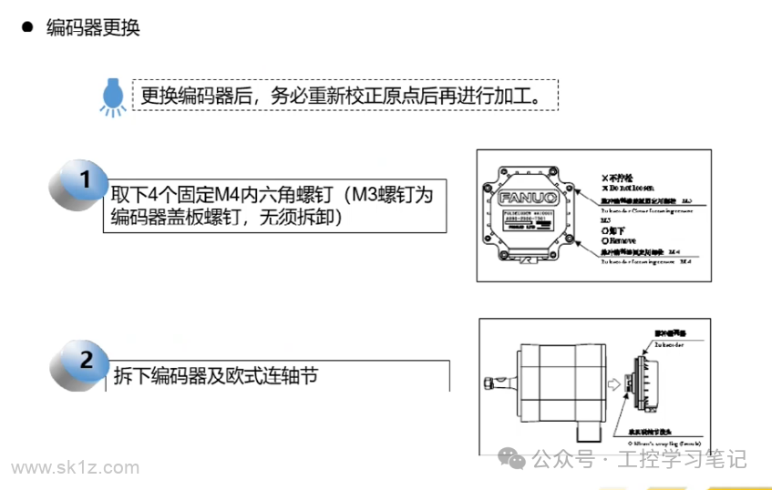

七、电机绝缘测量及编码器的更换
注意:不要使用摇表去测量放大器的绝缘,以防止烧毁放大器。
