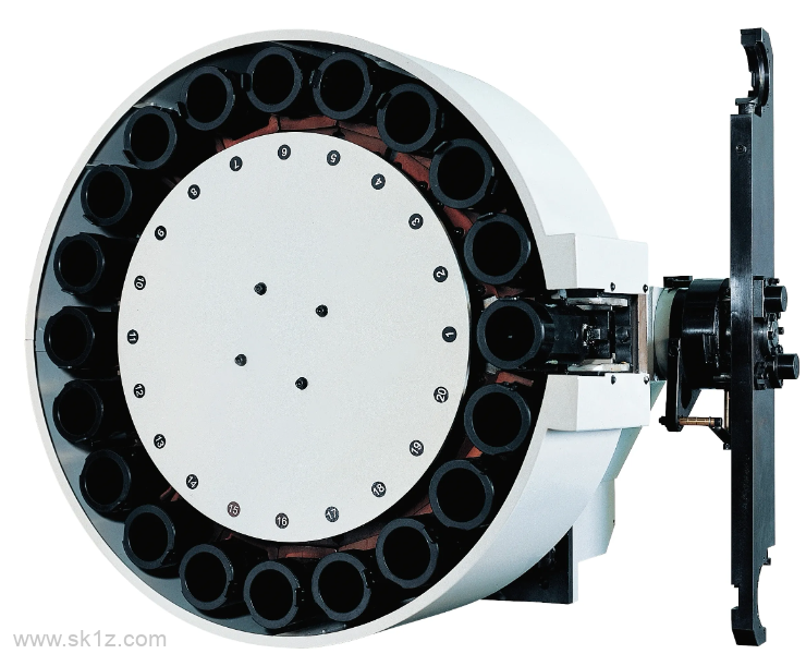

数控机床尤其是加工中心的PLC控制程序设计是比较复杂的。因为加工中心自动换刀的控制程序是一个比较复杂的控制过程。按自动换刀方式通常可以分为 随机换刀和固定换刀两种方式。如图1,圆盘式刀库是ATC随机换刀典型的形式之一。其换刀机构(ATC)通过凸轮机构来完成整个换刀过程。换刀的动作过程 准确可靠,是一种被经常采用的刀库。

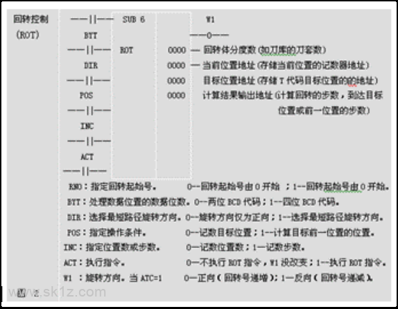

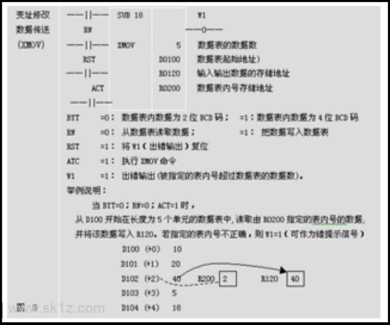

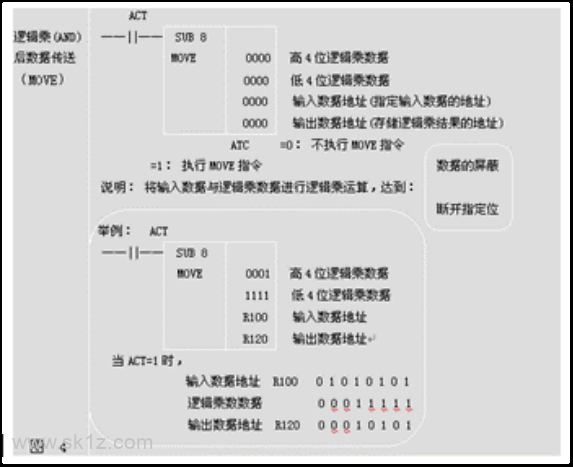

PMC有很多类型,如SA1 SB7等,要正确理解PMC已有的回转控制如图2、数据检索如图3、逻辑乘如图4和变址修改如图5等功能指令的用途,充分掌握合理应用数据检索指令完成 对目标刀具所在刀套号的搜索;用回转控制指令解决刀库旋转最短路径的判别;用逻辑乘和变址修改指令完成刀具交换后的数据刷新;用比较指令解决大小刀具的判 别,这样就可以比较容易简化一些复杂的判别和逻辑控制的程序。同时PMC控制程序还必须考虑一些必要的报警提示信息和必要的互锁条件:比如机械手不在原位 Z轴必须锁住;刀套翻下时刀库不得旋转;主轴刀具未松开机械手不得交换等。随机换刀要防止杜绝发生刀具交换不正确的乱刀现象,否则会发生由于刀具选错而使 加工工件报废的可能。
