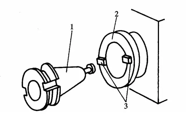

1.1 换刀
加工中心上,切削转矩通过主轴上的端面键和刀柄上的键槽来传递(如图1所示),因此每一次自动换刀时,都必须使刀柄上的键槽对准主轴端面键,以使换刀顺利进行,这就是主轴定向。请观看视频1。
每日一词:主轴定向M19
图1 刀具与主轴配合
1刀柄      2主轴端面     3端面键
▲ 视频1:自动换刀过程中的主轴定向(视频第2秒)

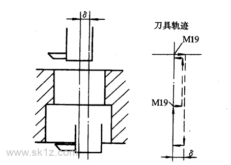

1.2 精镗孔退刀
在精镗(fine boring)加工中,为防止拉毛或划伤已精加工的孔表面,要求镗刀进给(G01)至孔底时刀尖反方向径向移动一段距离(如图2偏移量δ值)后才能快速退出(G00),为此必须先定向再退刀。
每日一词:主轴定向M19
图2 精镗循环(如G76)中的主轴定向

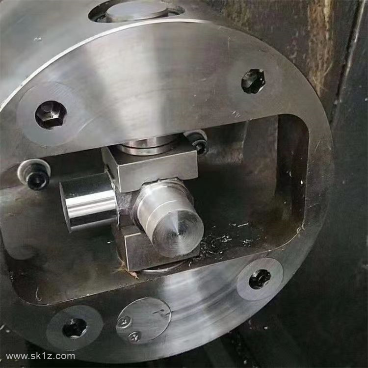

1.4 工件装卸
车床上加工异形件(非轴类、棒类、圆柱类等)时,主轴卡盘需定向,以方便工件的装夹和松卸。
每日一词:主轴定向M19
▲ 异形件

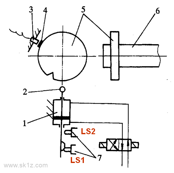

2.1 机械式
如图4所示,在主轴上安装V形槽定向盘,由液压将滚轮推入V形槽实现定向,由限位开关LS1、LS2(行程开关)检测定向是否完成,LS2发信时不允许主轴转动。
每日一词:主轴定向M19
1—定向液压缸      2—滚轮     3—无触点开关     4—感应块     5—V形槽定向盘     6—主轴     7—限位开关(LS1、LS2)
图4 V形槽轮定向盘装置
定向过程如下:
PMC收到M19译码信号后,如果主轴处于旋转中,立即发指令停止
暂停
主轴以定向速度正转
④ 收到无触点开关信号,主轴停下来(惯性)
 电磁阀得电,定向液压缸推动滚轮伸出
主轴被迫停止、锁紧,LS2发信
 LS2超时未发信,报警并停止

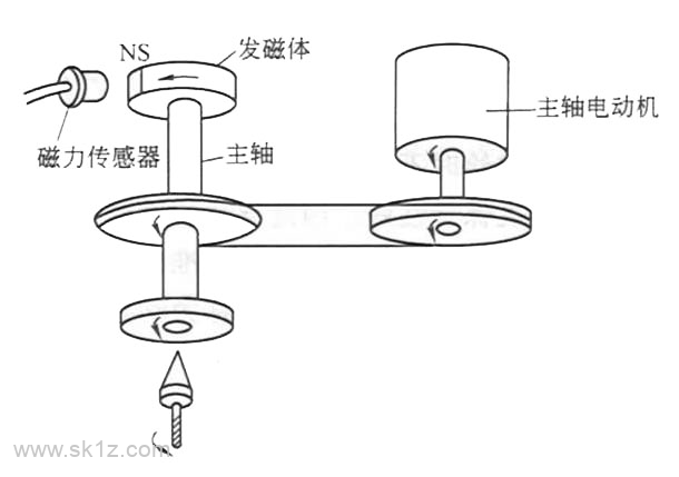

2.2.1 磁力传感器主轴定向
如图5所示,由磁力传感器检测定向位置。
每日一词:主轴定向M19
图5 磁力传感器主轴定向装置
定向过程如下:
① PMC收到M19译码信号后,如果主轴处于旋转中,PMC立即发指令停止
 暂停
 主轴以定向速度正转
 发磁体旋转,找寻磁力传感器信号
 收到信号主轴停止,并通过闭环控制将主轴锁紧在预设位置
 定向到位检测开关发信(外接,双重保险)
⑦ 超时不发信,报警并停止
