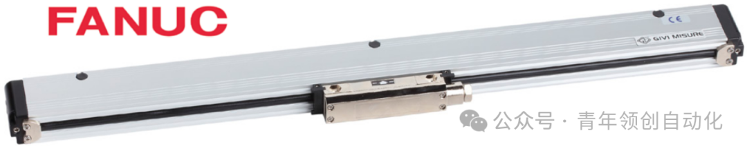

      光栅尺作为数控机床直线轴的位置检测元件,相当于人的“眼睛”,就是“监视”直线轴在执行数控系统的移动指令后,该直线轴是否真正准确地运行到数控系统指令所要求的位置。

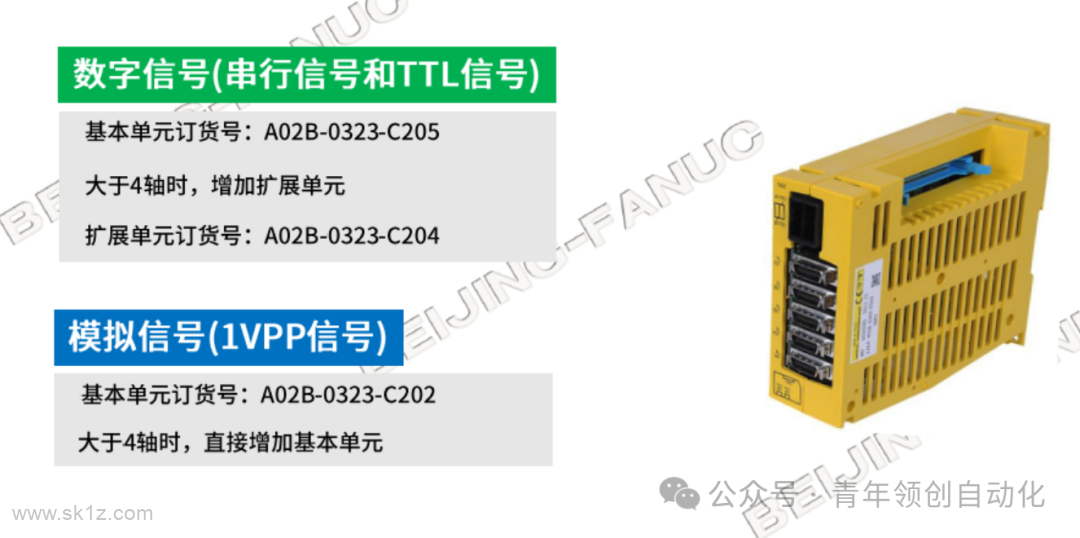

SDU信号类型:

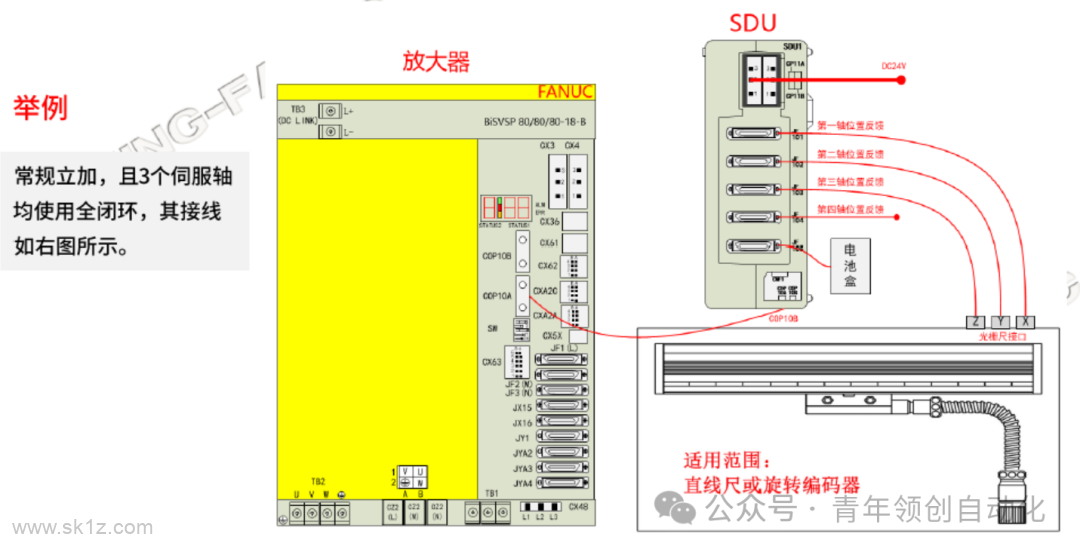

电气连接:

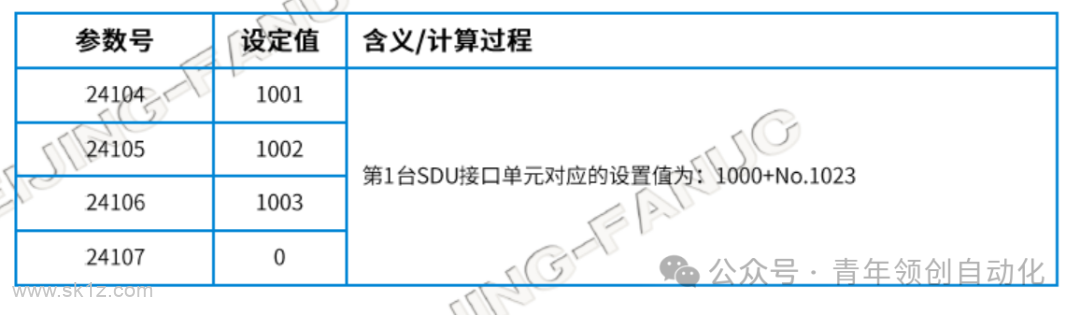

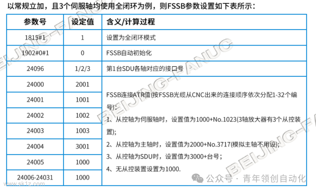

FSSB参数设定:

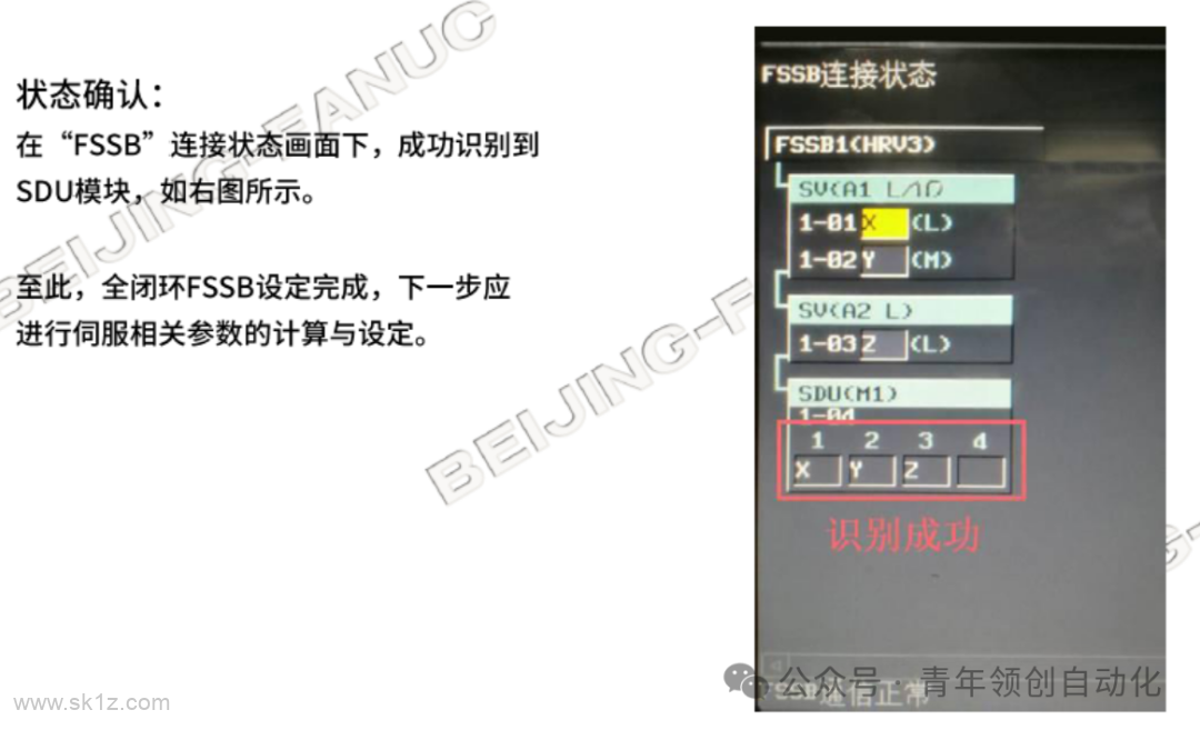

FSSB状态确认:

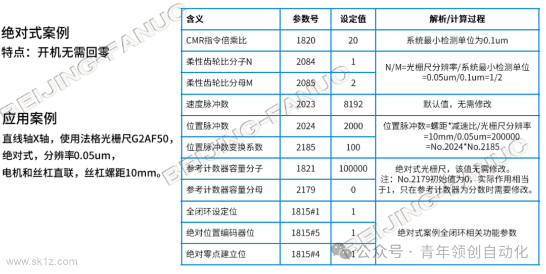

绝对式测量参数设置:

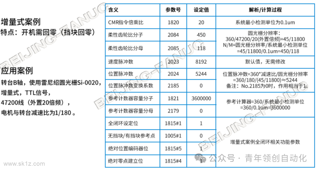

增量式测量参数设置:

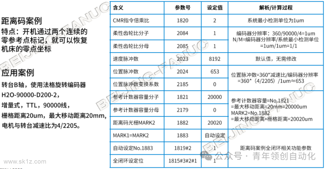

增量式距离码参数设置:

      在实际的应用过程中,也会因为各种原因造成“眼睛”的暂时失明。下面为FANUC系统驱动器搭配光栅尺在实际应用中,常见的报警代码及故障排除方法
FANUC系统全闭环参数设置及常见报警代码和故障排除

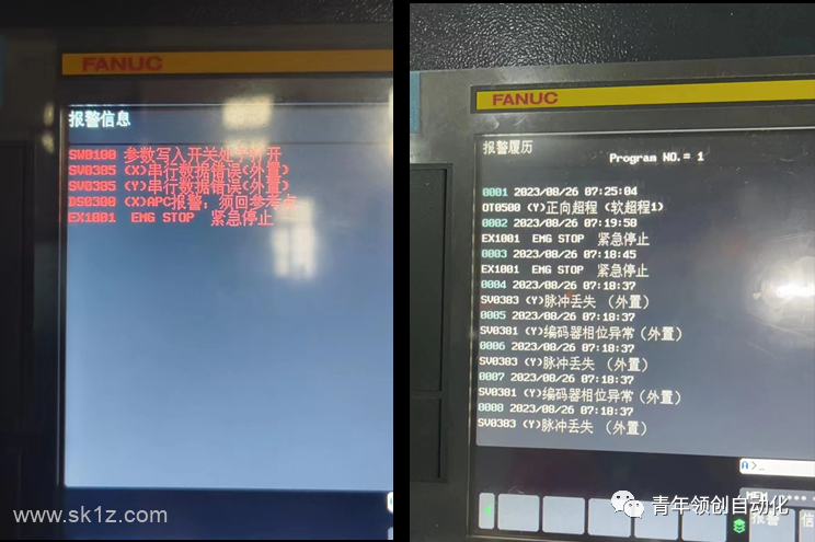

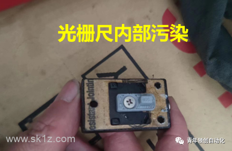

SV0381:编码器相位异常(外置)
SV0383:脉冲丢失(外置)
SV0385:串行数据错误(外置)报警

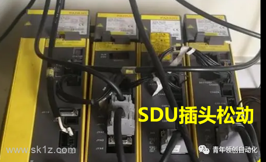

1、检查分离型检测接口单元SDU是否正常;
2、检查光栅尺至SDU之间的连接线缆及接头部分是否正常;
3、经上述检查确认仍无法解除报警,就需要检查光栅尺安装是否符合要求,内部是否造成污染;
4、检查光栅尺读数头与尺体安装间隙是否正常,GIVI光栅尺要求读数头与尺体间隙为2±0.5mm,更为简便的方式是用读数头两端黑色塑料支撑块能否轻松移除和插入来验证距离是否正确;
5、经上述检查确认仍无法解除报警,更换光栅尺,具备条件的可以拆开光栅尺,对光栅尺内部测量基体及读数头进行清洁;

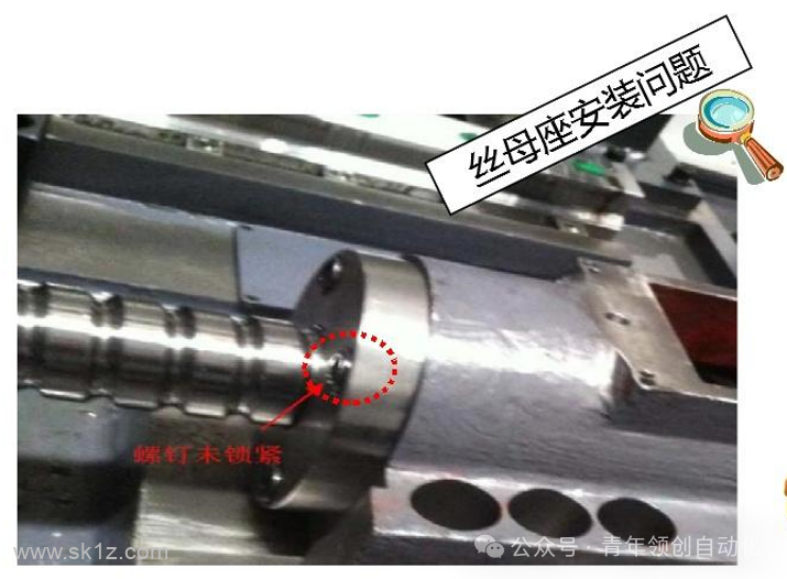

SV0410:停止时误差太大报警
将所有的机械环节引入反馈,机械间隙参数设定不当和器件故障,极易引起机械振动。
