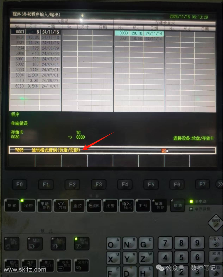

当我们传输程序时遇到7895通讯格式错误(页眉/页脚)报警,可以通过以下方法进行设定,报警如下图
Brother | 7895通讯格式错误(页眉/页脚)报警

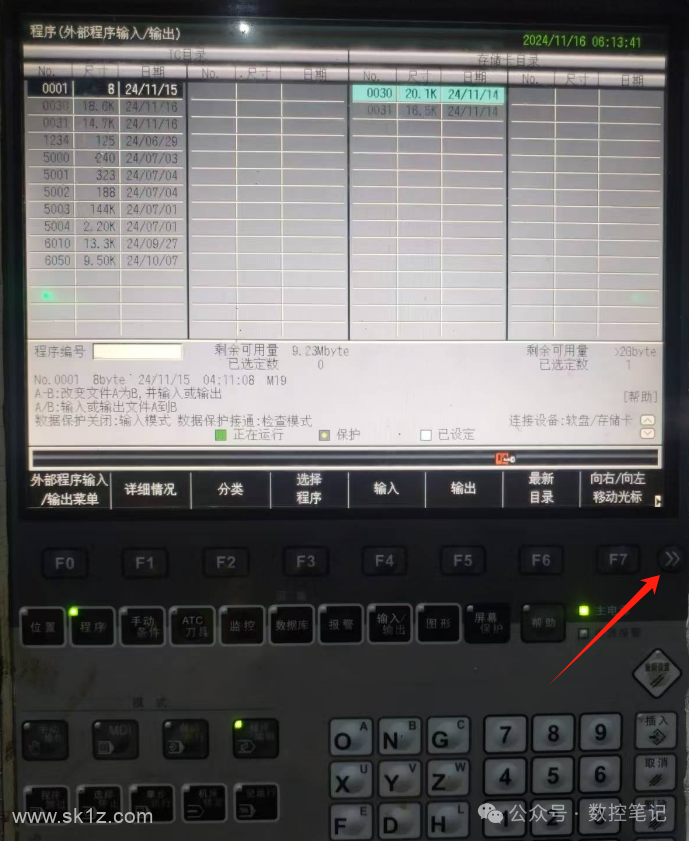

当出现上图报警,我们按下【F0】,显示如下图
按下【右翻页

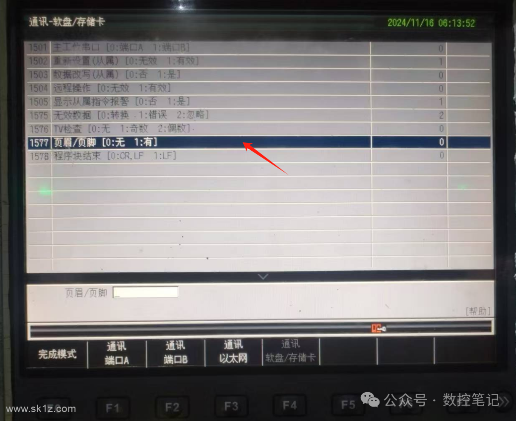

按下【参数】

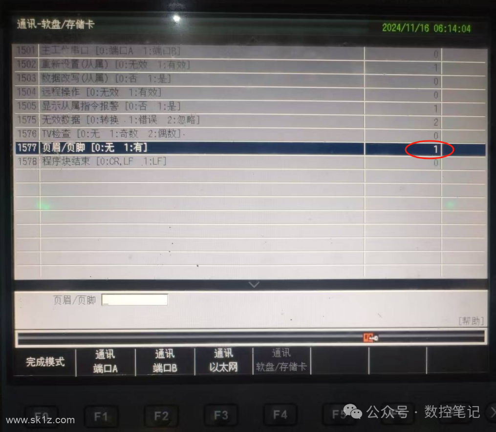

将参数 1577页眉/页脚 [0:无  1:有] 设置为【1
按下【F0】完成模式 保存退出,即可消除7895通讯格式错误(页眉/页脚)报警

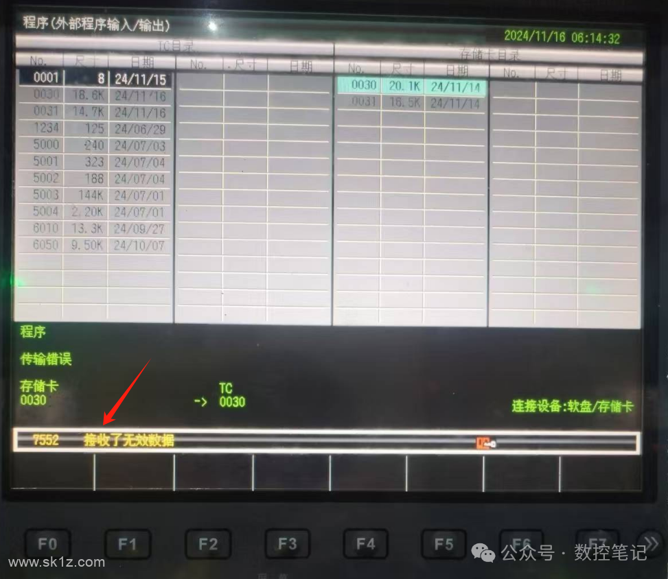

当我们传输时,遇到 7552接收了无效数据报警,如下图

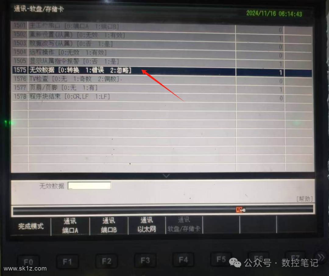

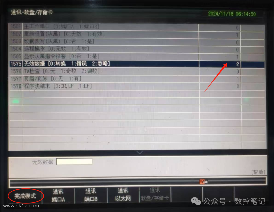

同样上述方法,我们将参数 1575无效数据[0:转换  1:错误  2:忽略] 可设置为【2】忽略
按下【F0】完成模式 保存退出即可
