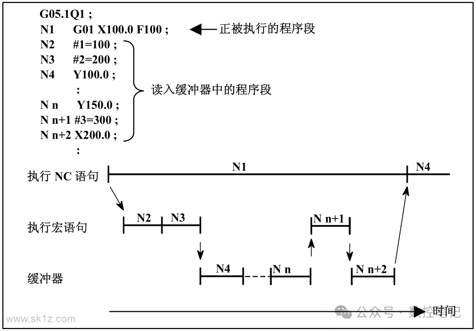

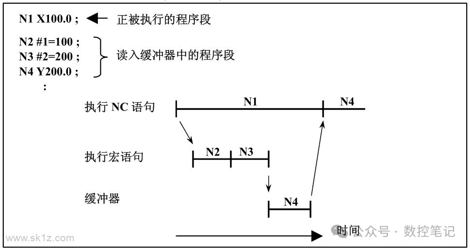

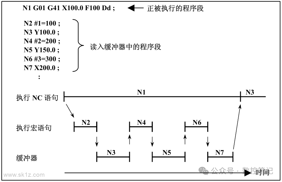

八、AI轮廓控制处理宏语句
为了平顺地进行加工,CNC进行如下NC语句的预读。将其叫做缓冲。譬如,基于AI轮廓控制的预读,最多进行 1000个程序段的缓冲。
此外,刀具径补偿方式(G41、G42)下,至少预读3个程序段以后的NC语句,进行交点的计算。但是,运算式子和条件转移的宏语句一旦被缓冲(即被读入缓冲器),即可被处理。因此,执行宏语句的时机并不一定按照所指定的顺序。
相反,在指定了用来控制设定在 M00、M01、M02、M30和参数(No.3411~3432,No.11290~11299)中的缓冲之M代码、或者用来控制 G31、G53等缓冲之G代码的程序段中,则不进行预读。因此,在执行完这些M代码、G代码之前,可以确保不执行后面的宏语句。
例1.在既非 AI轮廓控制方式
也非刀具径补偿(G41,G42)方式下预读下一个程序段时

在执行N1的同时,将下一个NC语句(N4)读入缓冲器
在执行N1的过程中,处理夹在其间的宏语句(N2、N3)
例2.AI轮廓控制方式时
数控系统 G05.1Q1 高速高精功能指令
在执行N1的程序段中,最多可将1000个程序段以后的NC语句(Nn+2)读到缓冲器中。此间的宏语句(N2.N3.Nn+1),在执行 N1的同时进行处理。
例3.刀具径补偿(G41.G42)方式时
在执行N1的同时,将后3个NC语句(N7)读入缓冲器中。
在执行 N1的过程中处理夹在其间的宏语句(N2、N4、N6);
