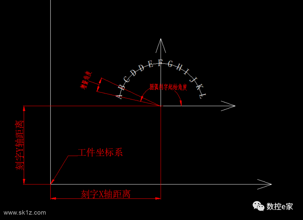

6、支持圆弧刻字功能,起始角度、圆弧角度、增量角度设定。

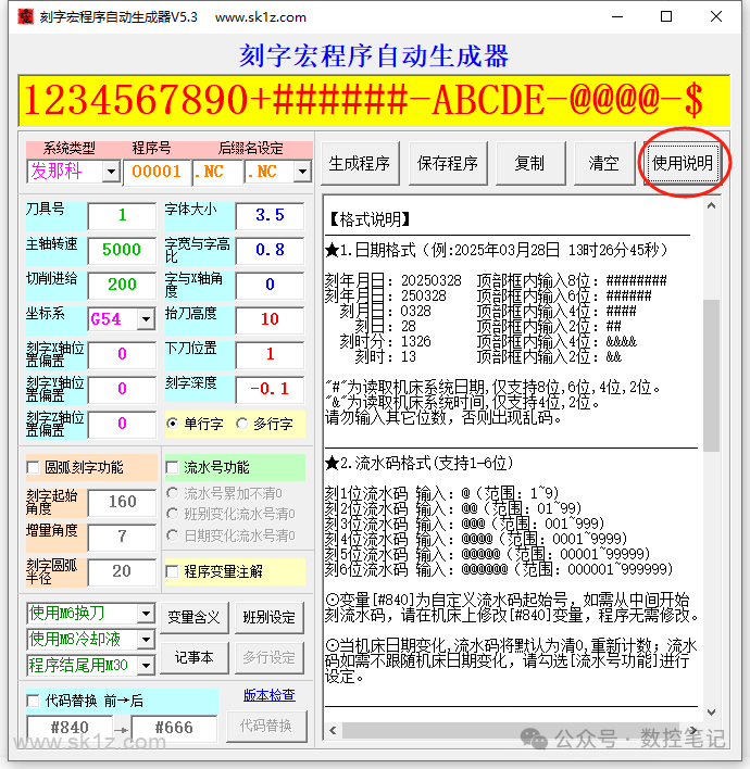

二.格式说明:

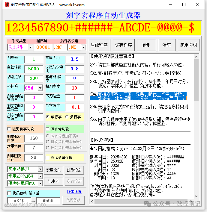

★1.日期格式
刻年月日:20250328 输入 8 位:########
刻年月日:250328 输入 6 位:######
刻月日:0328 输入 4 位:####
刻日:28 输入 2 位:##
刻时分:1326 输入 4 位:&&&&
刻时:13 输入 2 位:&&
“#”为读取机床系统时间,仅支持8位,6位,4位,2位。请勿输入其它位数,否则出现乱码。
“&”为读取机床系统时间,仅支持 4 位,2 位。
★2.流水码格式
刻1位流水码 输入:@(范围:1~9)
刻2位流水码 输入:@@(范围:01~99)
刻3位流水码 输入:@@@(范围:001~999)
刻4位流水码 输入:@@@@(范围:0001~9999)
刻5位流水码 输入:@@@@@(范围:00001~99999)
刻6位流水码 输入:@@@@@@(范围:000001~999999)

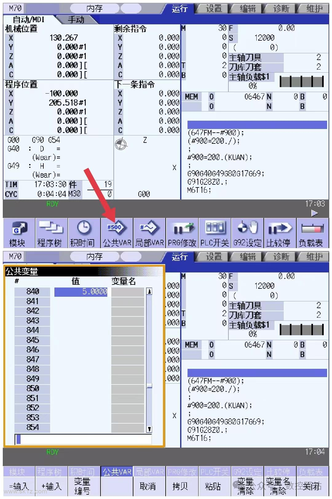

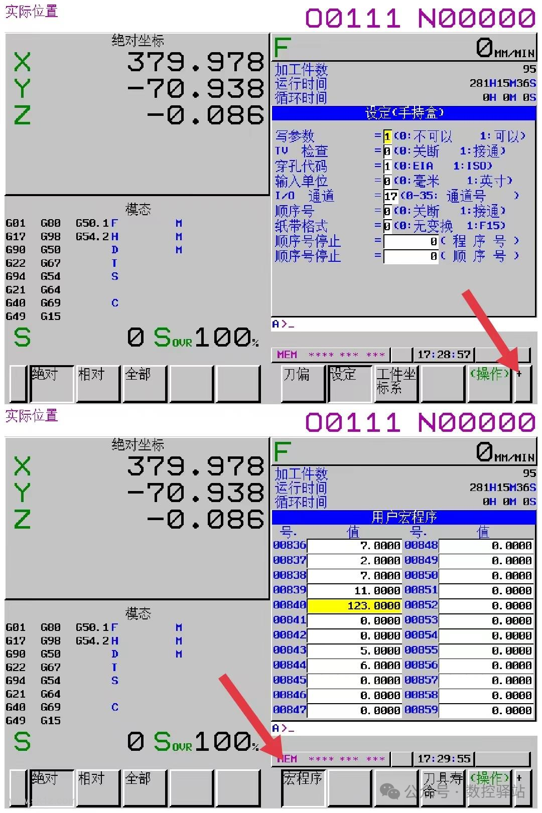

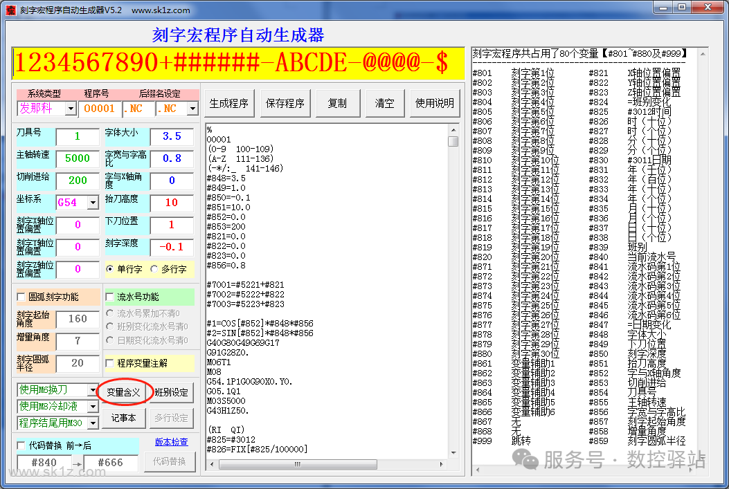

⊙变量[#840]为自定义流水码起始号,如需从中间开始刻流水码,请在机床上修改[#840]变量,程序无需修改。
FANUC系统宏变量界面(如下图)
三菱系统宏变量界面(如下图)

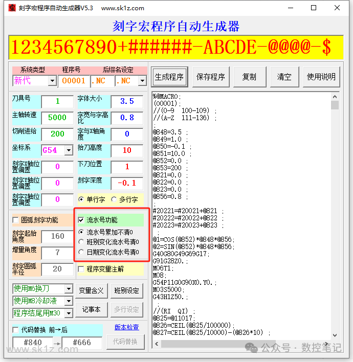

勾选[流水号功能],可以设定以下三种模式。
⊙1、流水号累加不清0
⊙2、班别变化流水号清0
⊙3、日期变化流水号清0

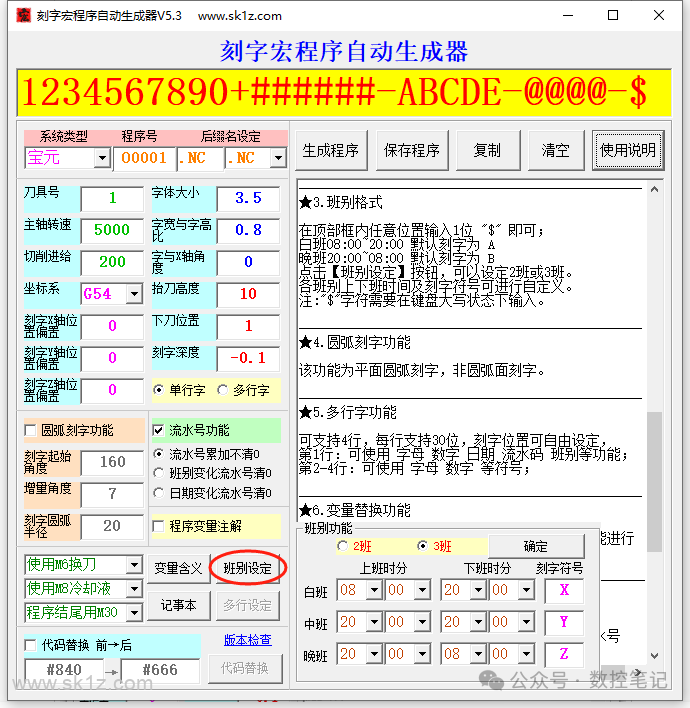

★3.班别格式
任意位置输入1位 “$” 即可;
08:00~20:00 默认刻字为 A
20:00~08:00 默认刻字为 B
点击[班别]按钮,可以设定2班或3班。
各班别上下班时间及刻字符号可进行自定义。
注:”$”字符需要在键盘大写状态下输入。

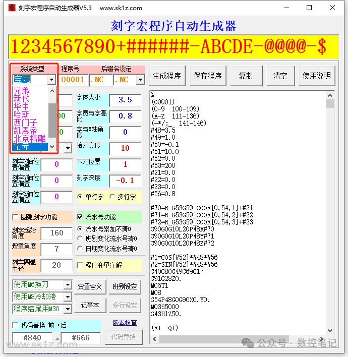

★5.系统类型
系统类型可选择不同的数控系统

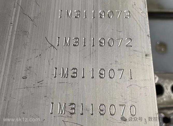

⊙可支持4行,每行支持30位,位置可自由设定。
⊙第1行,支持刻日期、流水码、班别等功能。
⊙第2~4行,支持数字、字母、符号。

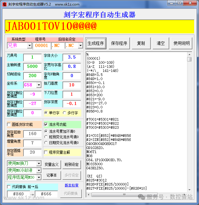

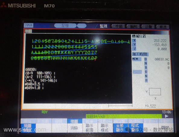

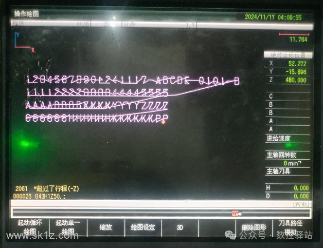

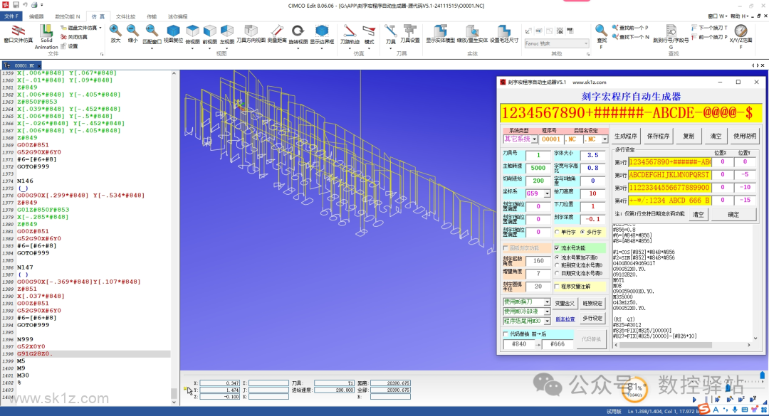

【其它系统】此类型程序采用了G52局部坐标系功能。在CIMCO仿真软件内模拟如下图

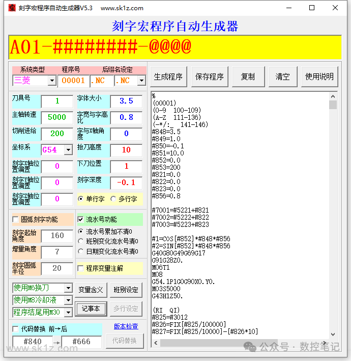

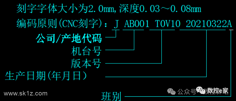

★7.举例
⊙需要刻写内容为:A01-20241225-0001
A01为机台号、20241225为年月日、0001为4位流水号。
在软件顶部需输入:A01-########-@@@@
根据实际需求,可任意组合!

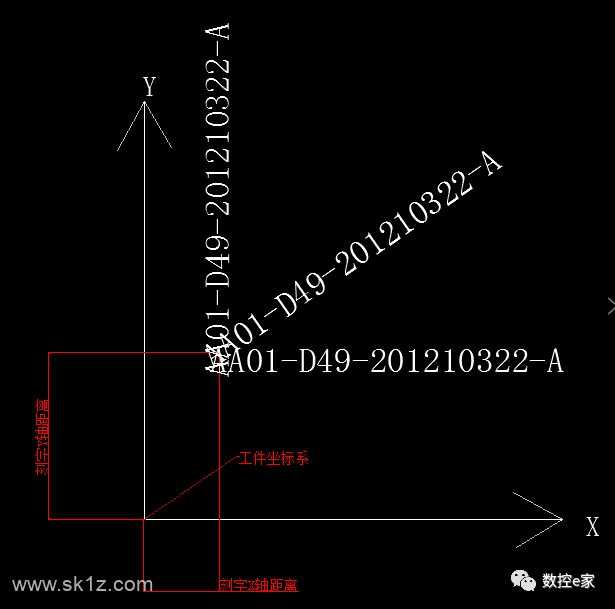

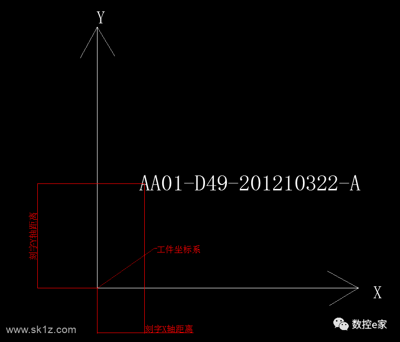

三.刻字坐标说明:
如下图 刻字位置与 产品坐标(G54-G59)标识
注意!! G54.1 P1为刻字坐标
注意!! G54.1 P1为刻字坐标
案例说明

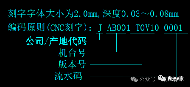

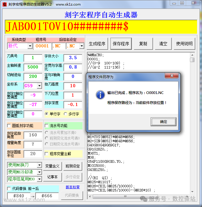

例 1:刻字要求如下图
刻字位置如下图
软件输入下图数据,点[生成程序]→[输出文件]

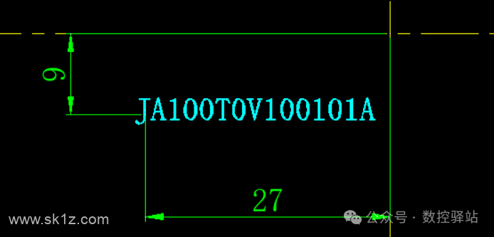

例2:刻字要求如变成 年月日

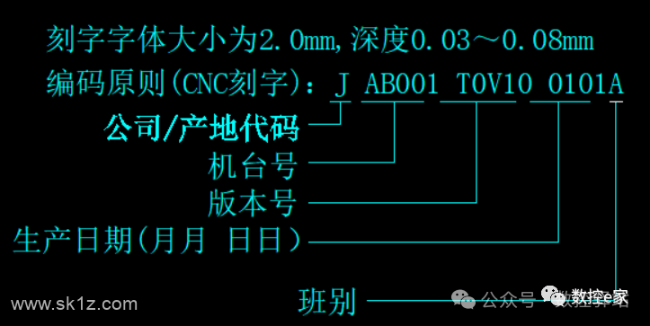

那我们在软件顶部黄色编辑框内输入
JAB001T0V10########$
例3:刻字要求如变成 流水码
那我们在软件顶部黄色编辑框内输入
JAB001T0V10@@@@

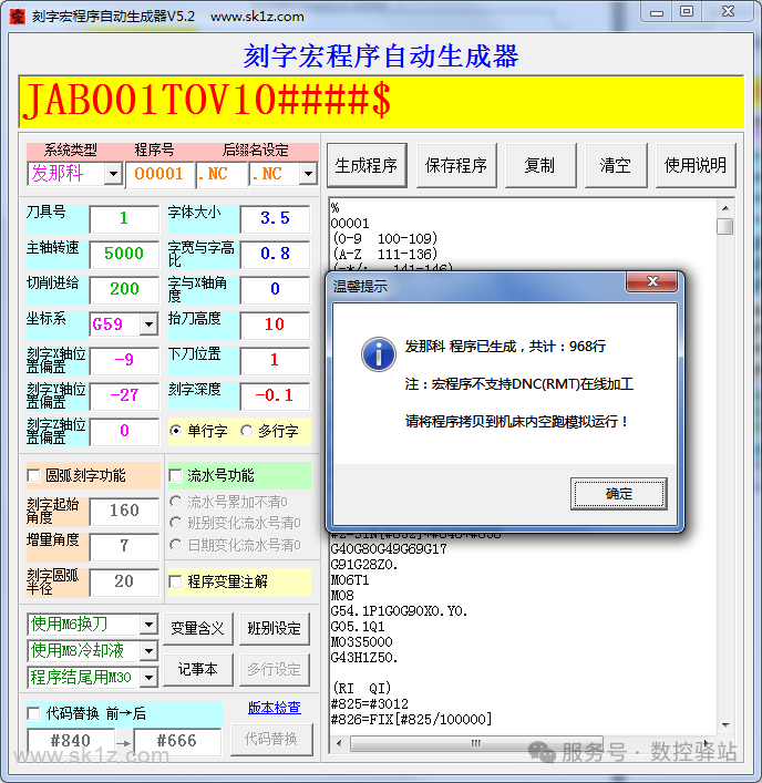

四.注意事项:
⊙1.单行最多可输入30位字符。
⊙2.仅限【数字】或【大写字母】或【+-*/:_】或变量【@#$】或【空格】。
⊙3.设定完相关参数及需要刻写的内容,点击【生成程序】。
⊙4.宏程序不支持DNC在线加工运行,请把程序拷贝到机床内使用。
⊙5.由于宏程序使用了附加坐标系功能,程序运行中途请勿暂停,否则可能会出现字体重叠。

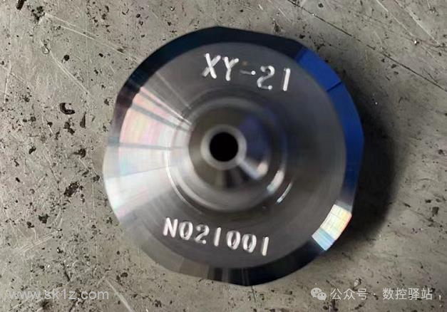

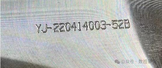

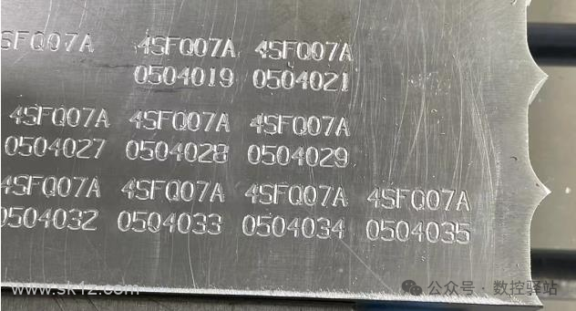

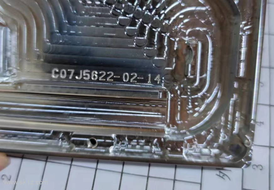

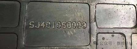

五. 刻字效果图示

1、点击了[输出文件],程序存在哪里了?
答:请先进行解压,再运行程序,否则程序保存不了!如果解压的软件在电脑桌面,那么输出的程序就在电脑桌面!如果解压的软件在文件夹内,那么输出的程序就在对应的文件夹内!
