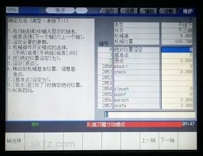

台群加工中心大多数选用三菱系统M70的,所以首先按照M70的设零点方式来进行各轴零点设置:

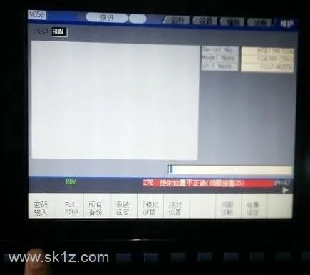

先如图画面输入密码MPARA,将各轴移动至机械零点位置(大约眼看下)
台群加工中心零点丢失及卡刀的处理方法
按绝对位置画面
台群加工中心零点丢失及卡刀的处理方法
台群加工中心零点丢失及卡刀的处理方法

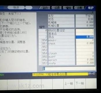

在绝对位置设定中输入1,基准点输入1,
台群加工中心零点丢失及卡刀的处理方法
三轴参考点设定完成。

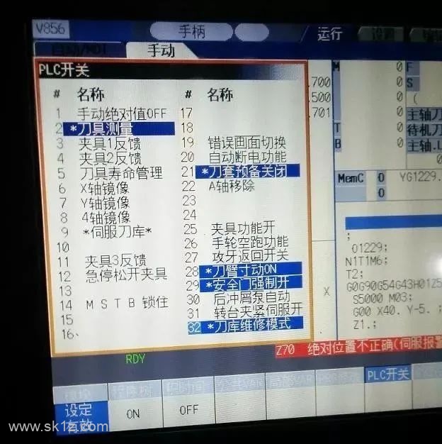

完成后重点来了,Z轴换刀点也需要调整,这需要摇动刀臂至主轴端来确定位置,由于台群用的刀库是伺服的,所以跟其他的有所区别具体操作如下:
打开PLC开关28号和32号如图内容

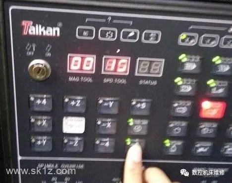

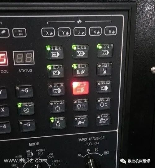

面板选择按钮如下图将这些按键点亮
台群加工中心零点丢失及卡刀的处理方法
手动按+5/-5键转动刀臂,+5为往主轴方向
台群加工中心零点丢失及卡刀的处理方法
在转动刀臂的时候需要刀套往下、主轴定向的条件不然无法转动,接近主轴端的时候会有打刀动作所以要扶住刀柄不让其掉下来。

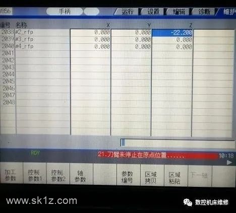

在这个时候如果要移动Z轴则需要将面板点亮的几个灯灭掉就可以通过手轮来上下移动Z轴调整高度了。调整好后将当前机械坐标值输进第二参考点参数里即可。

以上动作结束后需要将PLC开关和面板亮灯部分调回方可正常工作,若遇到卡刀情况以上动作刀库亦可完成。有些机床执行M79代码即可自动完成恢复。如果以上方法都不行,可以查看PLC程序,查找里面对应的条件信号。
