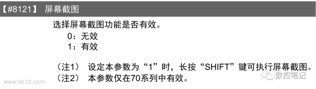

2)将参数#8121设置为1

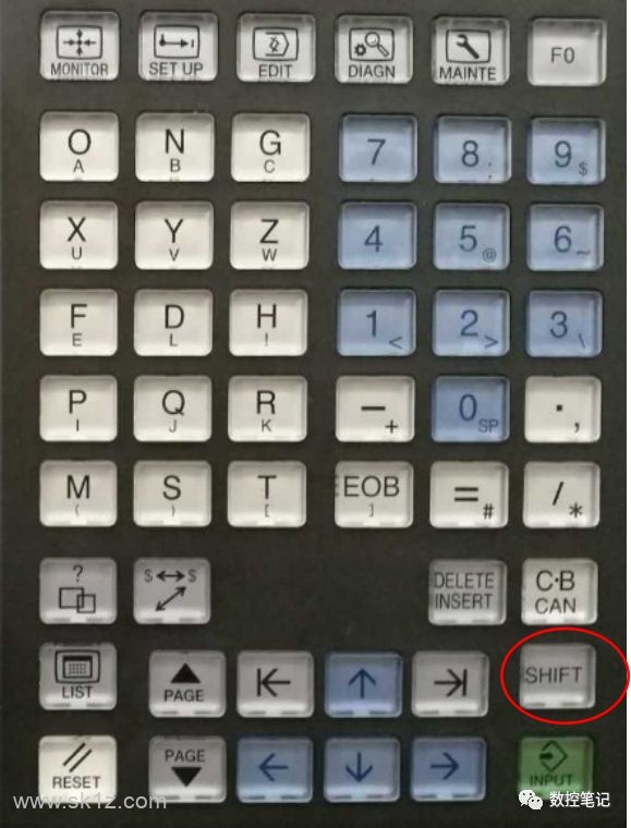

3)长按”Shift“键5秒左右,会听到“嗒”的一声,说明截屏成功。

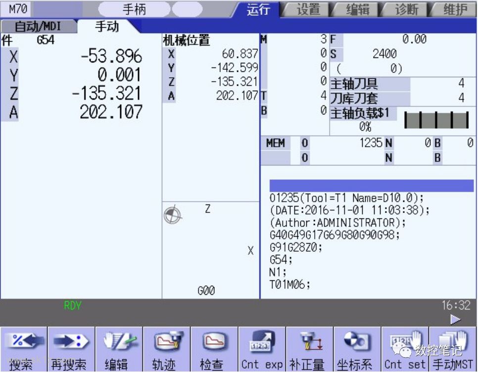

4)截屏格式及效果图如下:
三菱数控系统 [截屏] 功能介绍
三菱数控系统 [截屏] 功能介绍
