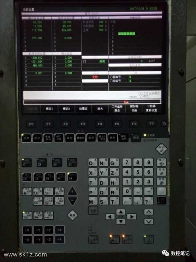

Brother 兄弟机 TC-S2D B00系统
Brother机床显示屏亮度调节
1、Brother机床显示屏亮度调节方法
Brother兄弟机床显示屏亮度调节方法

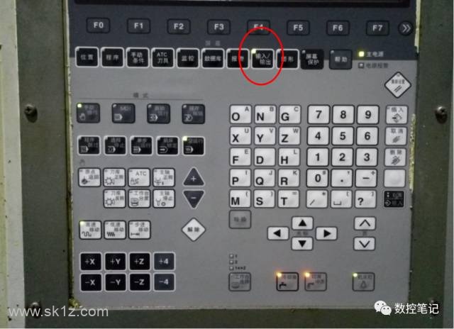

2、按下菜单【输入/输出】

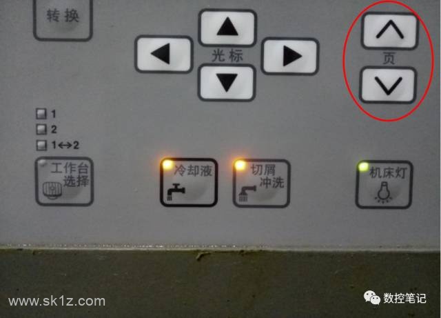

3、按下操作面板【上下翻页】键,即可调整显示屏背光灯亮度
