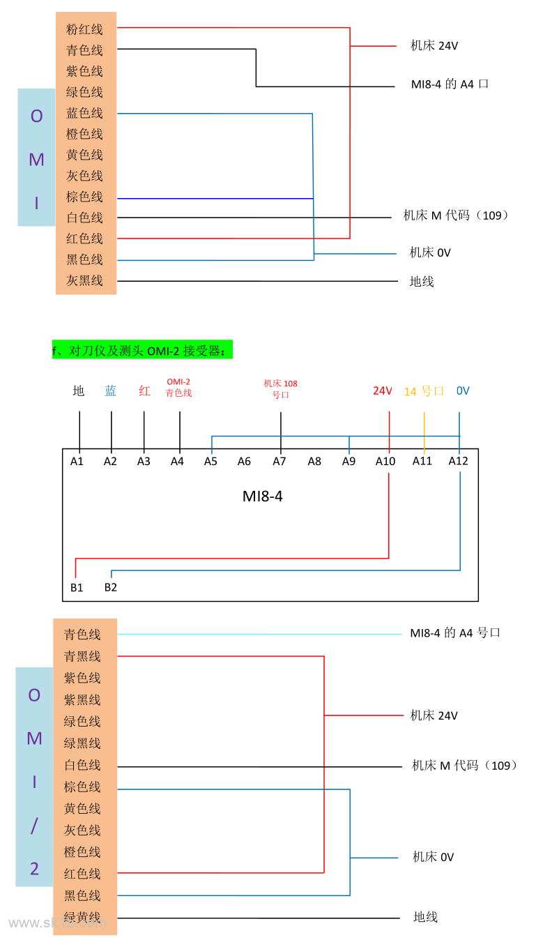

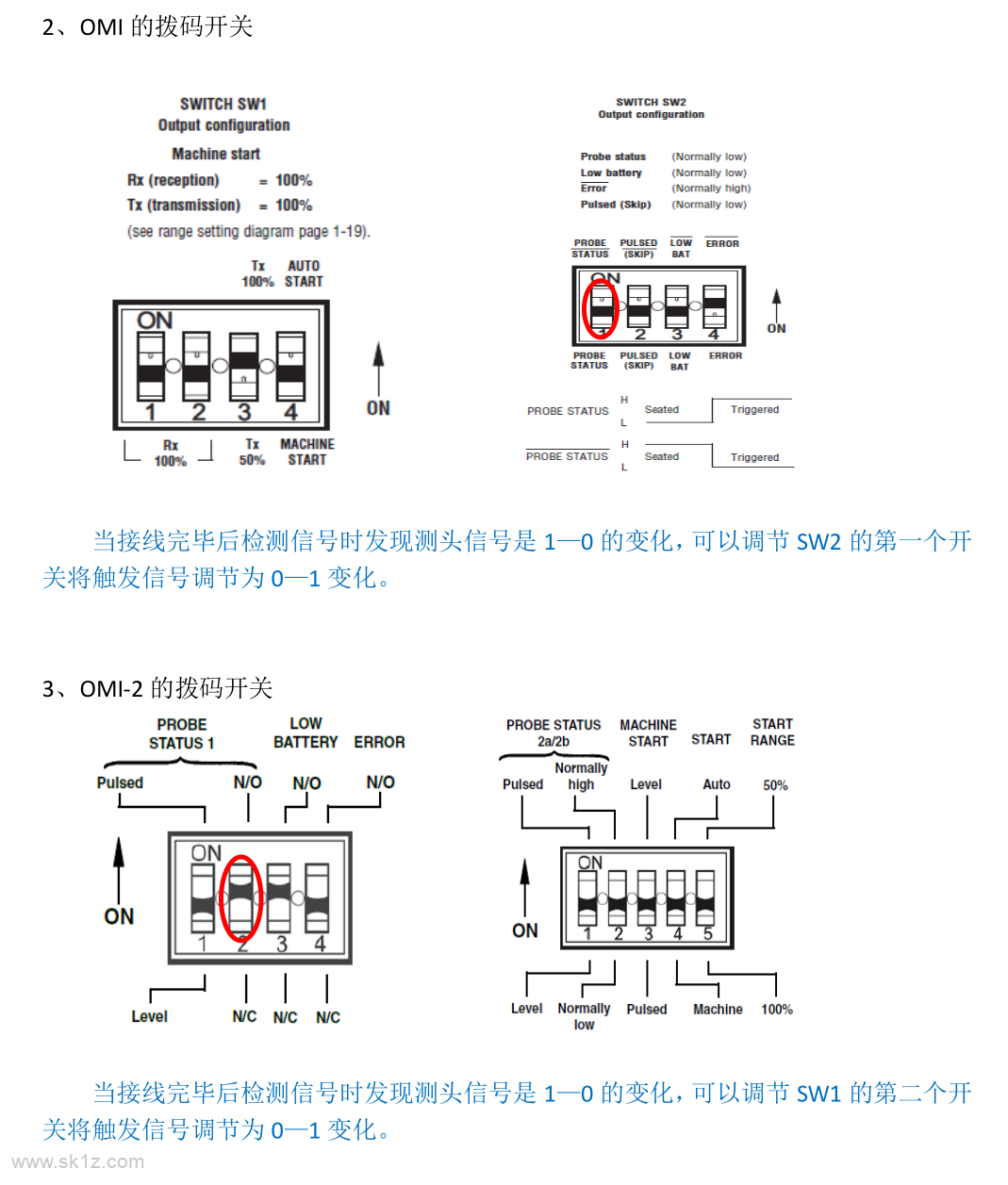

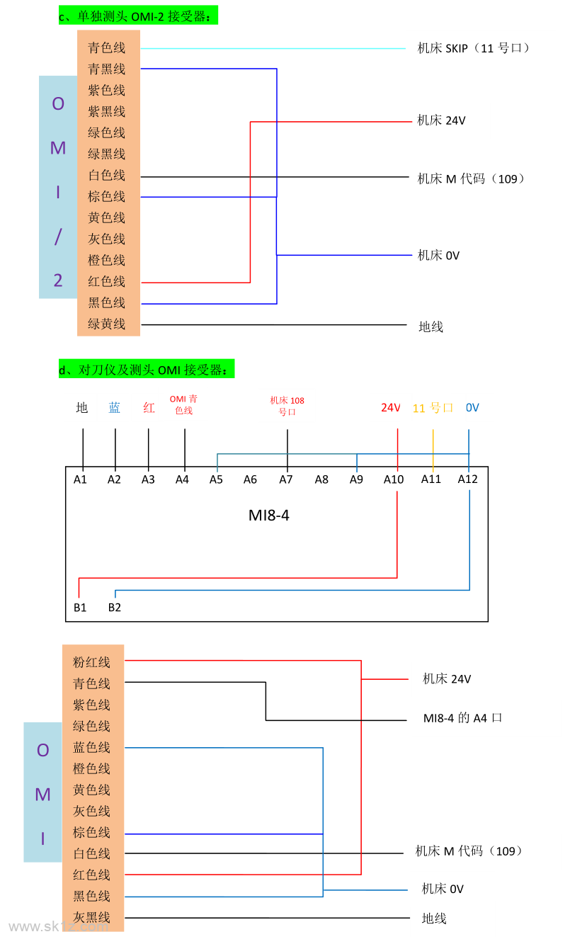

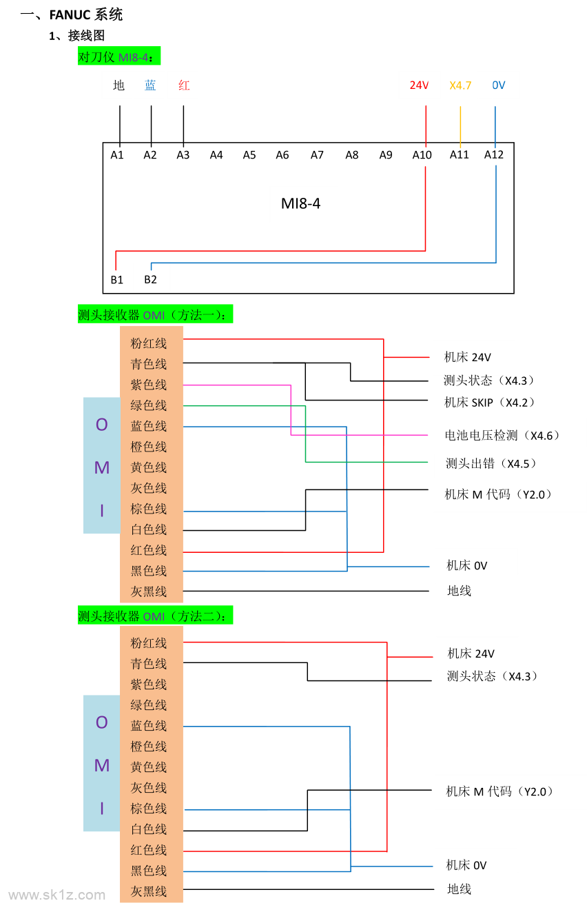

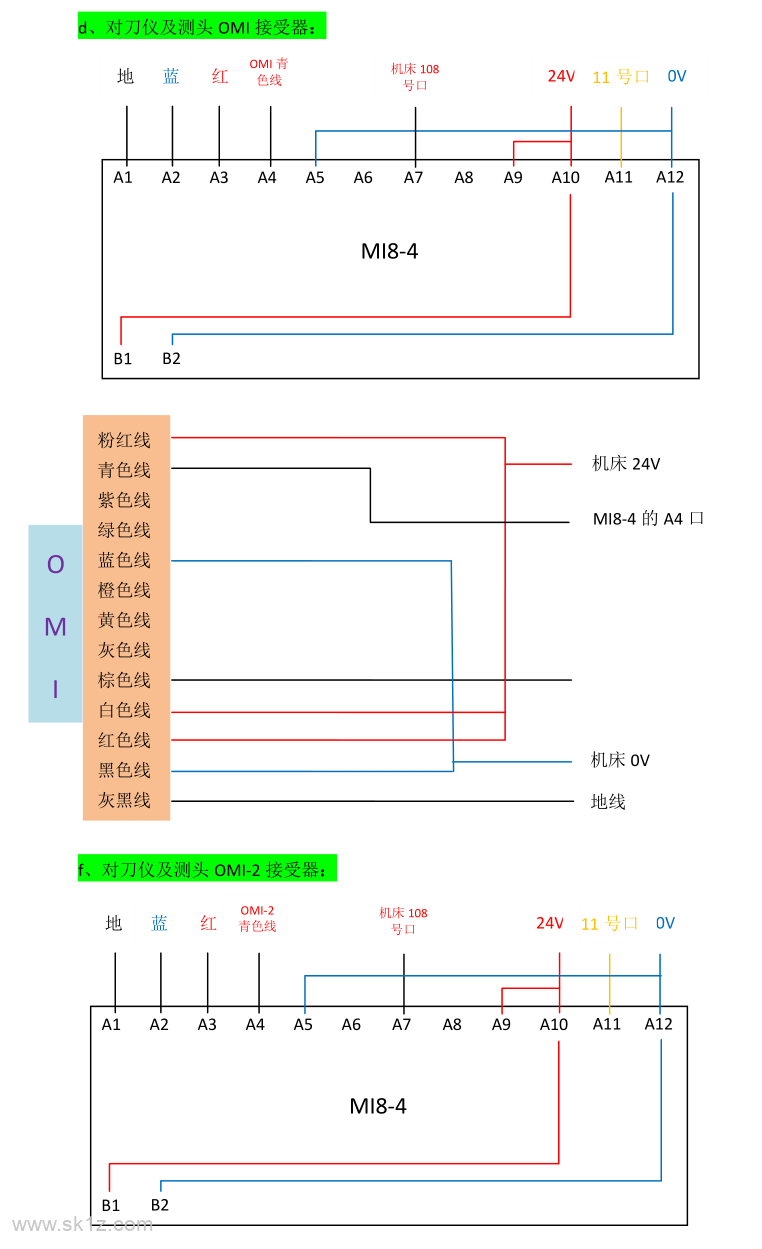

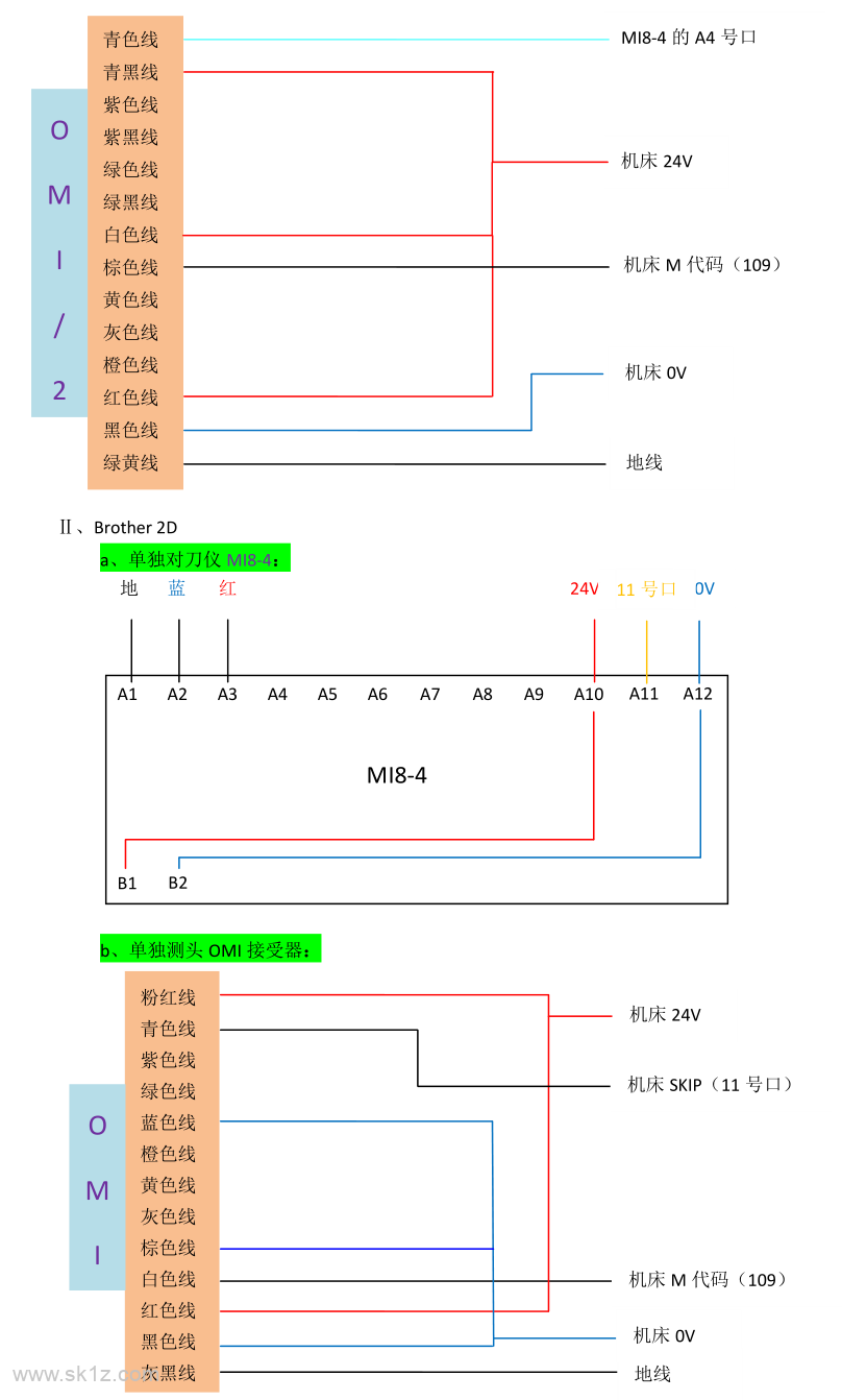

雷尼绍Renishaw对刀仪及测头安装接线参考说明 数控驿站 • 2025-06-24 20:12 • FANUC, 技术文章, 数控资料, 资料下载 • 阅读 7292 Renishaw对刀仪及测头安装手册 雷尼绍Renishaw对刀仪及测头安装接线参考说明 精 选 文 章 7分钟学会雷尼绍测头调试 雷尼绍探头 雷尼绍OMP40-2机床测头设定步骤 工件测头基于FANUC应用基础知识 FANUC机床 雷尼绍测头安装方法汇总 FANUC机床 马波斯测头安装方法 从入门到精通-雷尼绍测头培训PPT 测头使用工作原理及测头用途 美德龙对刀仪使用说明书 雷尼绍测头编程 对刀仪在FANUC系统中的应用 【资料】各类测头安装调试汇总 【资料】FANUC 0i-F PLUS全套资料 FANUC系统如何追加第四轴? FANUC 0i系统 第四轴参数调试 FANUC 31iA/B DDR四轴安装步骤 FANUC 0i MD 加装四轴设定方法 雷尼绍测头OMP60 调试及使用说明 西门子与雷尼绍测头的连接及使用 本篇文章来源于微信公众号: 数控笔记 原创文章,作者:数控笔记,如若转载,请注明出处:https://www.sk1z.com/79844.html 发表评论 取消回复请登录后评论...登录后才能评论
