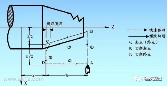

数控车锥螺纹切削
1.用G32进行切削锥螺纹
数控车锥螺纹切削
走刀路线有A-B-C-D,设背吃刀量为1mm一次,总下深度为2mm,用G32进行编程走刀。
O1
M03S300T0101
G00X16
G32X44Z-45F4
G00X50
W45
X14
G32X42Z-45F4
G00X50
W45
M30

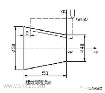

2.G92切削法
格式:G92X    Z       R        F
R表示螺纹半径差
数控车锥螺纹切削
数控车锥螺纹切削
进行G92螺纹循环切削,计算切削量=1.3*2=2.6。
程序如下:
O1
MO3S300T0101
G00X50Z2
G92X49.6Z-48R5F2
X48.7
X48.1
X47.5
X47.4
X47.4
G00X100Z100
M30
指令格式 : G76 P(m)(r)(a) Q(△dmin) R(d)
G76 X(u) Z(w) R(i) P(k) Q(△d) F(f)
X:螺纹终点 X 轴绝对坐标(单位:mm);
U:螺纹终点与起点 X 轴绝对坐标的差值(单位:mm);
Z:螺纹终点 Z 轴的绝对坐标值(单位:mm);
W:螺纹终点与起点 Z 轴绝对坐标的差值(单位:mm);
P(m):螺纹精车次数 00~99 (单位:次)
P(r):螺纹退尾长度 00~99(单位:0.1×L,L 为螺纹螺距),
P(a):相邻两牙螺纹的夹角,取值范围为 00~99,单位:度(°),
Q(△dmin):螺纹粗车时的最小切削量,取值范围为 00~99999,(单位:0.001mm,无符号,半径值)
R(d):螺纹精车的切削量,取值范围为 00~99.999,(单位:mm,无符号,半径值)
R(i):螺纹锥度,螺纹起点与螺纹终点 X 轴绝对坐标的差值, 取值范围为-9999.999~9999.999(单位:mm,半径值)。
P(k):螺纹牙高,螺纹总切削深度, 取值范围为 1~999999999(单位:0.001mm,半径值、无符号)
Q(△d):第一次螺纹切削深度, 取值范围为 1~999999999(单位:0.001mm,半径值、无符号)。未输入△d 时,系统报警;
F:公制螺纹螺距, 取值范围为 0< F ≤500 mm;
I:英制螺纹每英寸的螺纹牙数, 取值范围为 0.06~25400 牙/英寸
要用G76这个指令,最好先看说明书,不同的系统编法不一样的。
