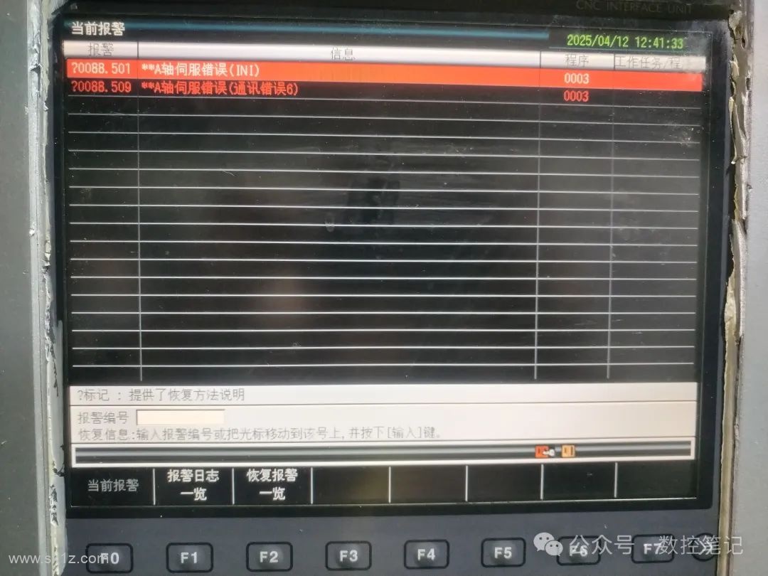

如何屏蔽四轴报警?
Brother机床四轴拆除后报警如下:
**A轴伺服错误(INI)
**A轴伺服错误(通讯错误6)

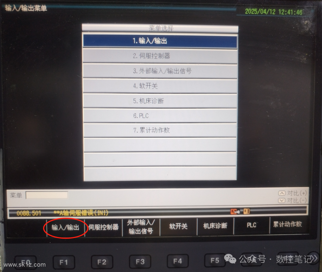

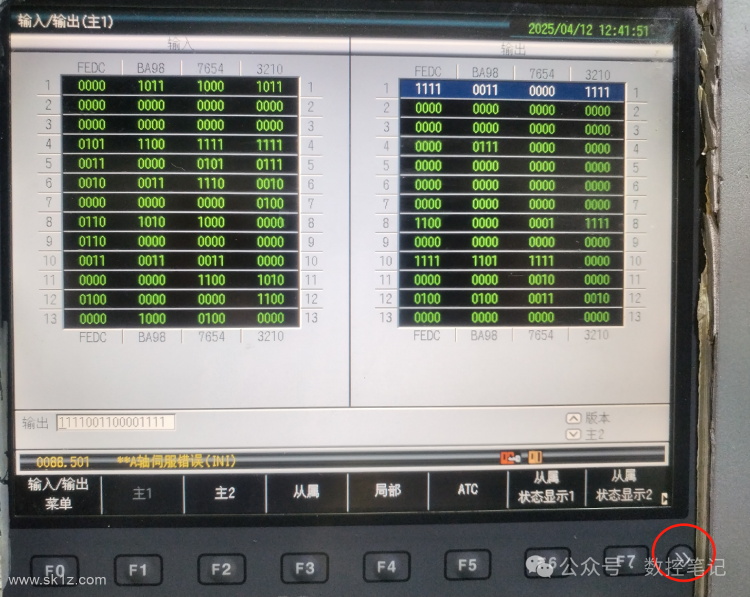

1.按下[输入/输出]→F1[输入/输出]
Brother | 兄弟机床如何屏蔽四轴报警?

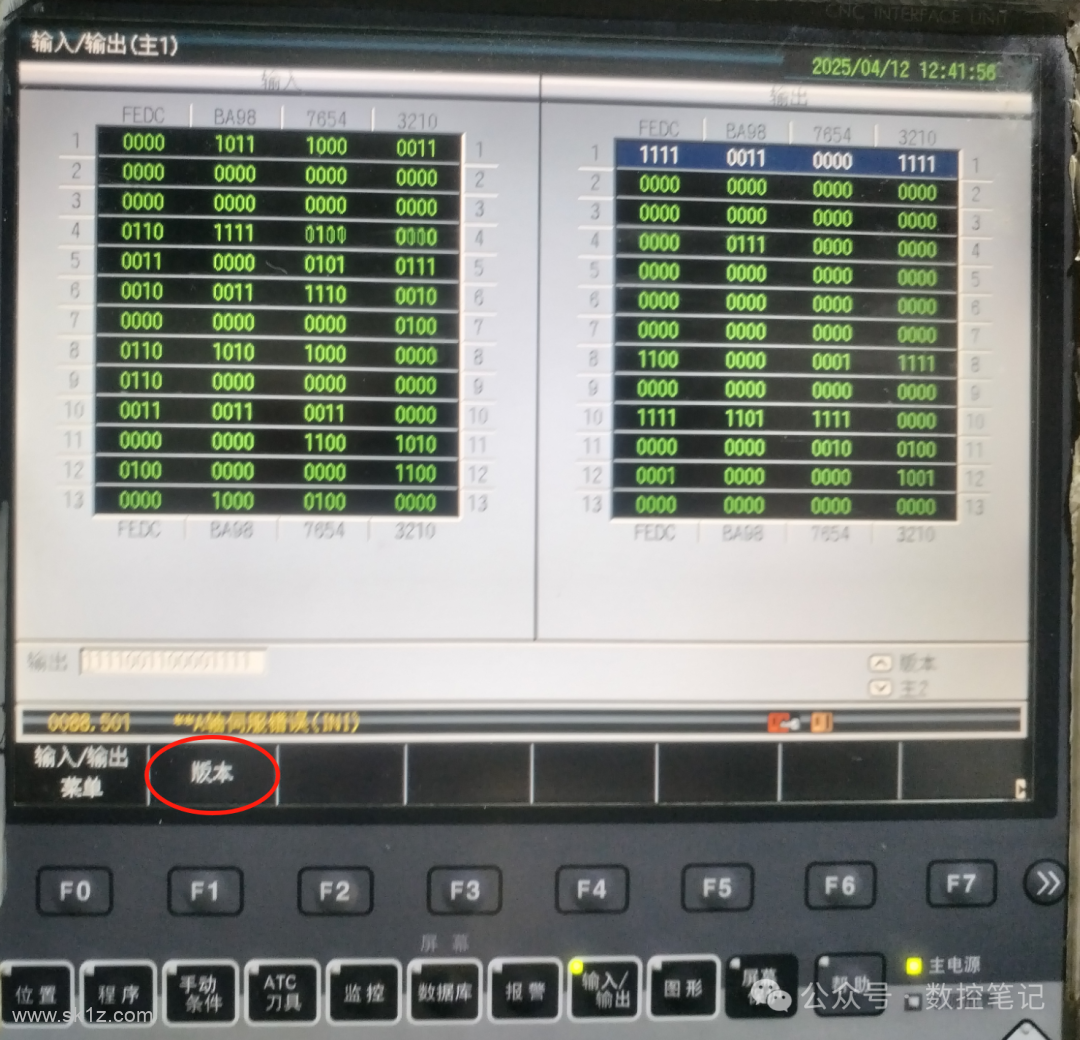

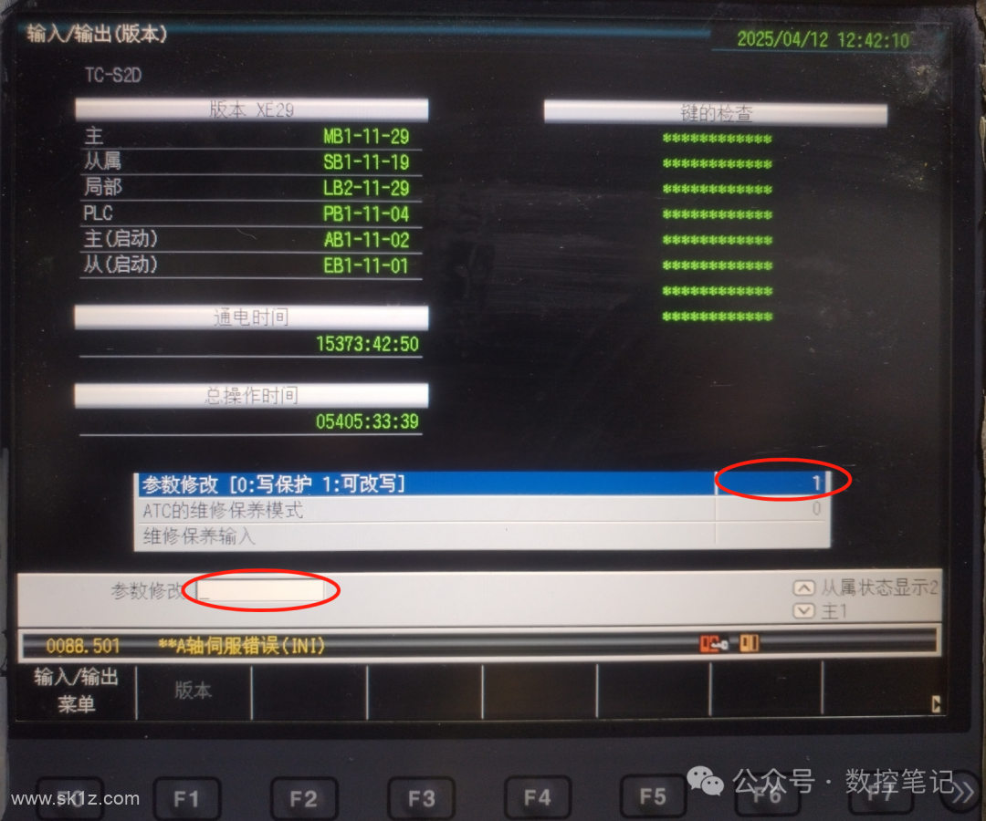

2.按下右翻页键[>]→[版本]
3.参数修改设定为[1]可改写

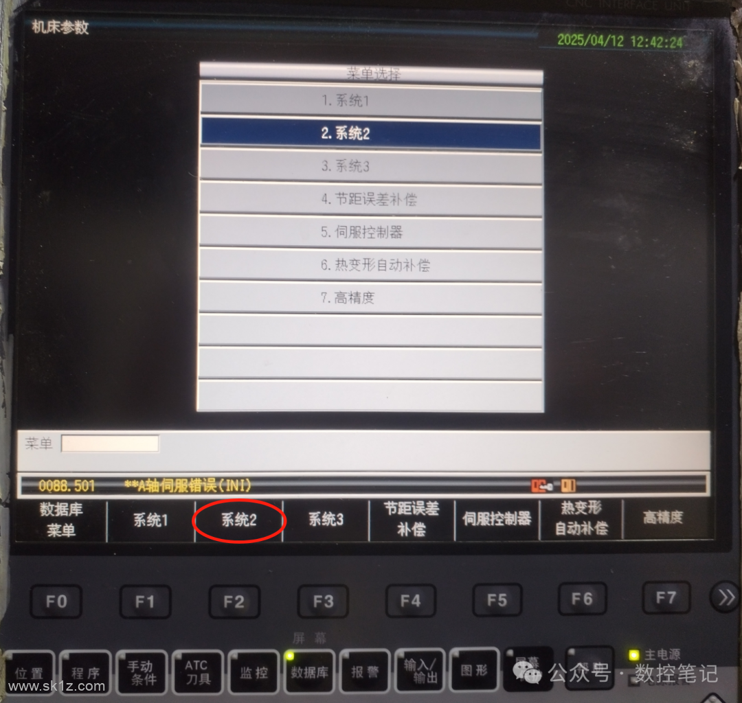

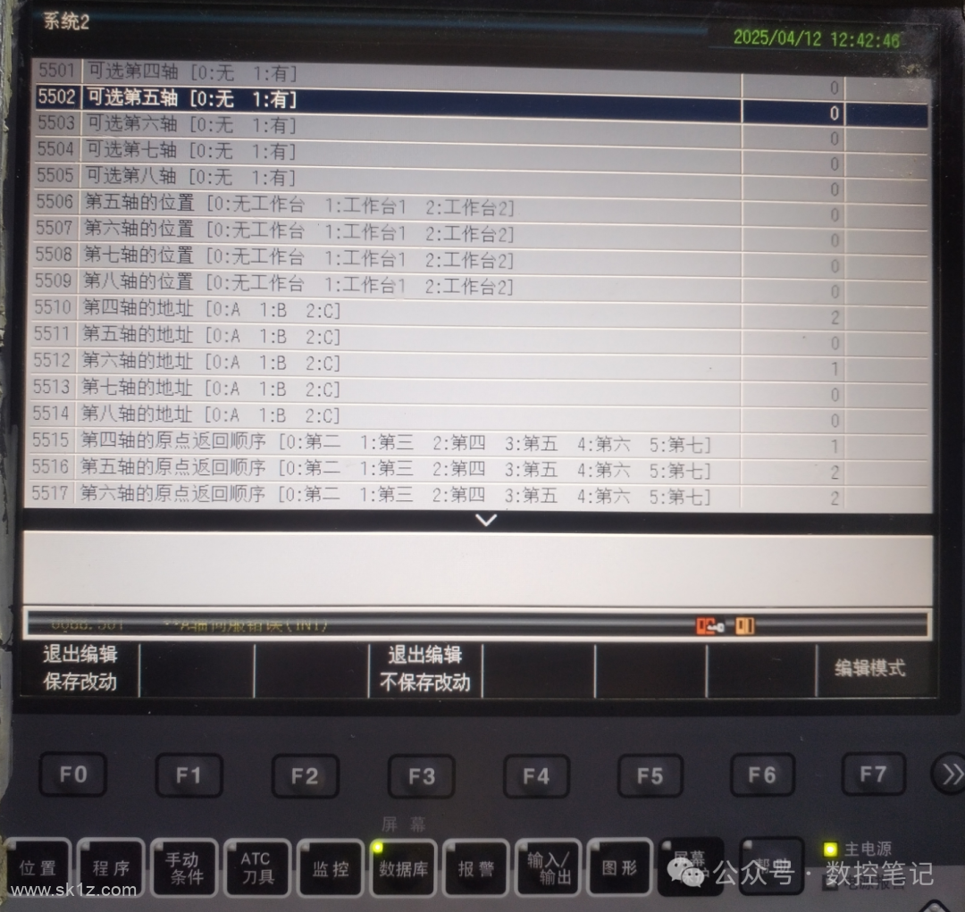

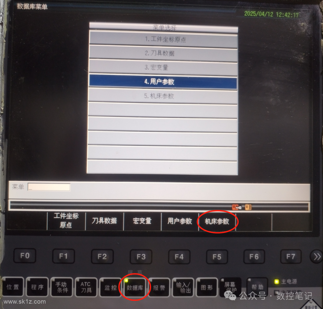

4.按下[数据库]→[机床参数]→[系统2]

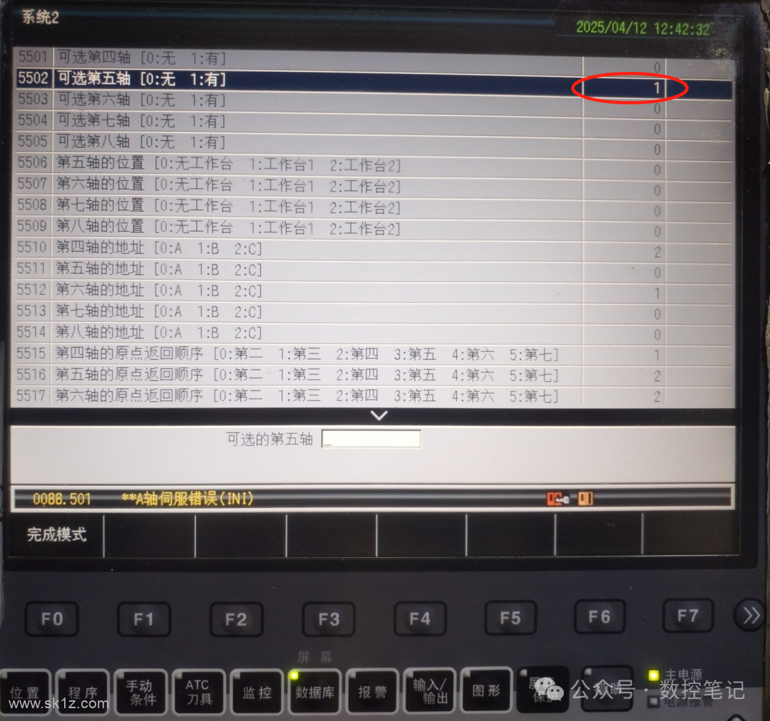

5.参数5502 可选第5轴 设定为[0]
6.完成模式→退出编辑保存改动→关机重启即可
