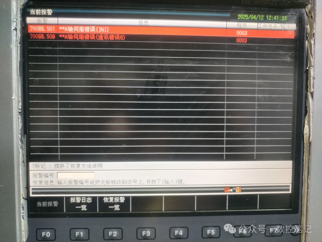

上期我们分享了一篇关于兄弟机拆除四轴后出现
**A轴伺服错误(INI)
**A轴伺服错误(通讯错误6)
报警案例,点击链接可查看上期内容。

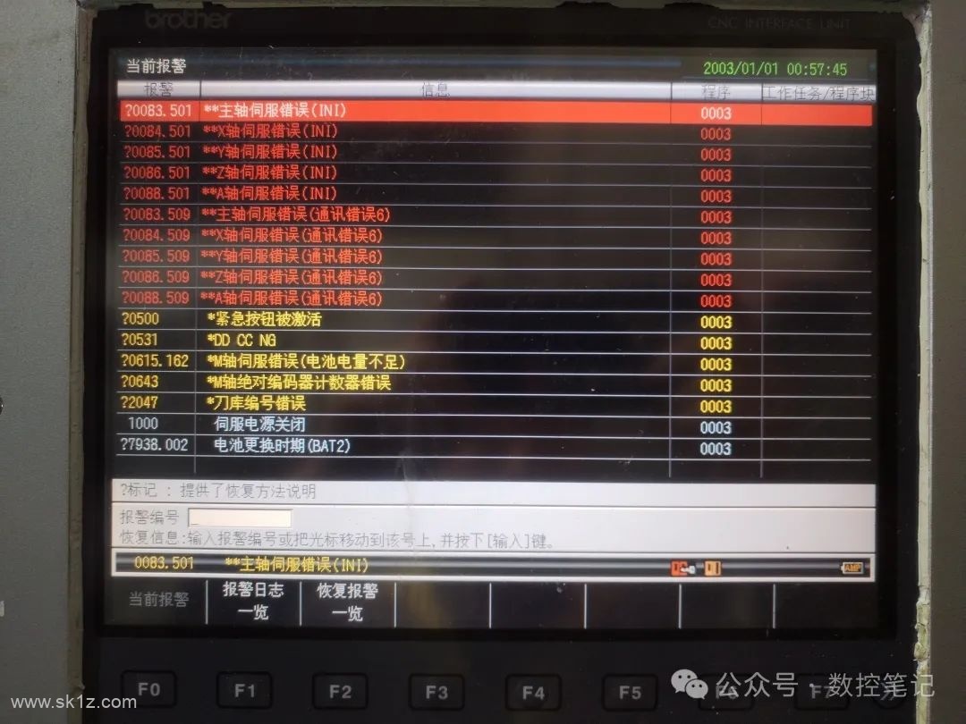

今天我们分享一下关于伺服错误报警案例
报警内容如下:
**主轴伺服错误(INI)
**X轴伺服错误(INI)
**Y轴伺服错误(INI)
**Z轴伺服错误(INI)
**A轴伺服错误(INI)
**轴伺服错误(通讯错误6)
**X轴伺服错误(通讯错误6)
**Y轴伺服错误(通讯错误6)
**Z轴伺服错误(通讯错误6)
**A轴伺服错误(通讯错误6)

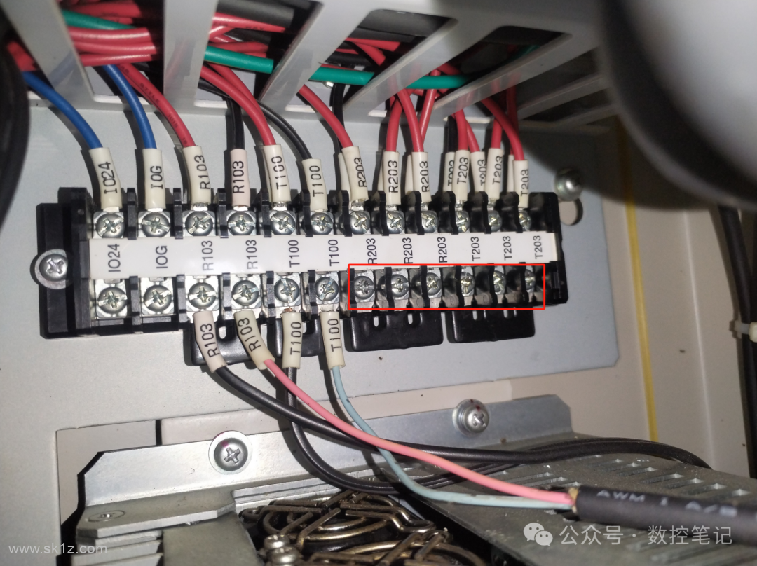

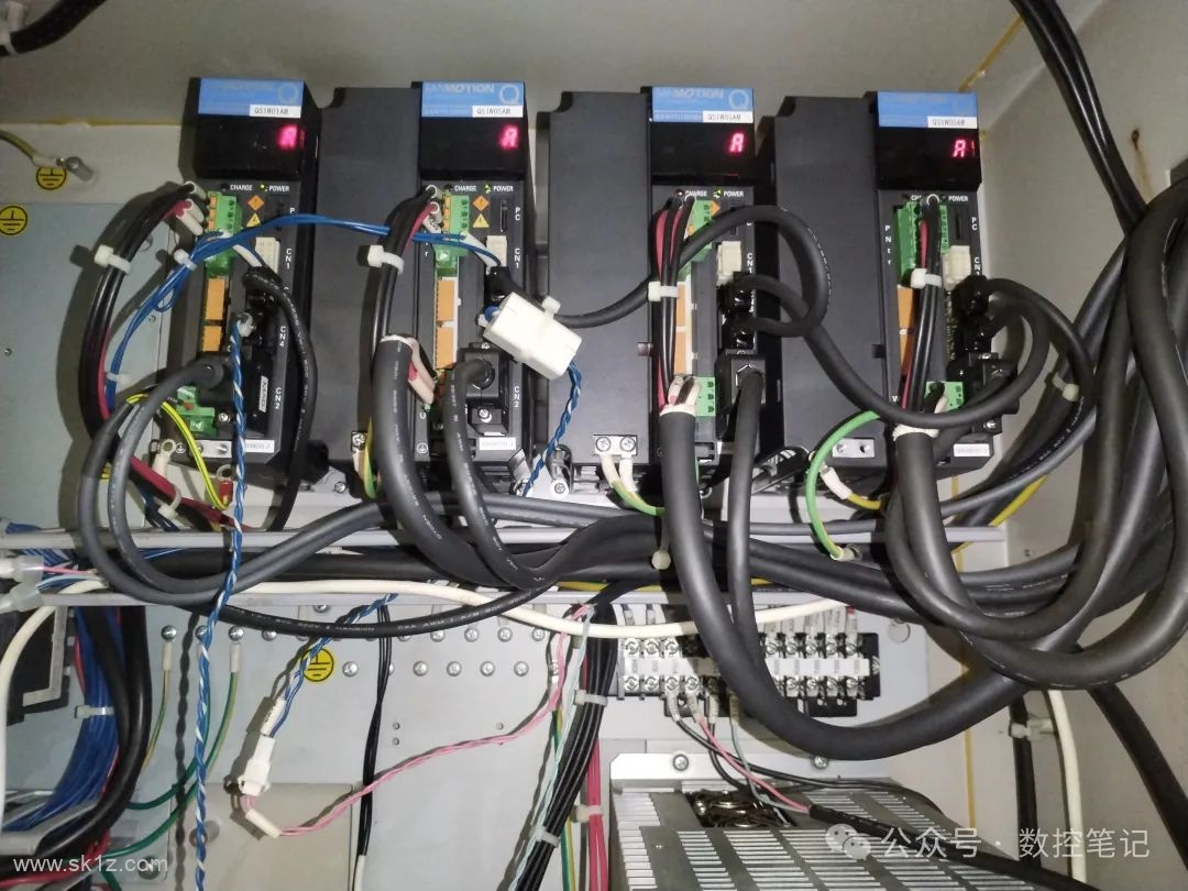

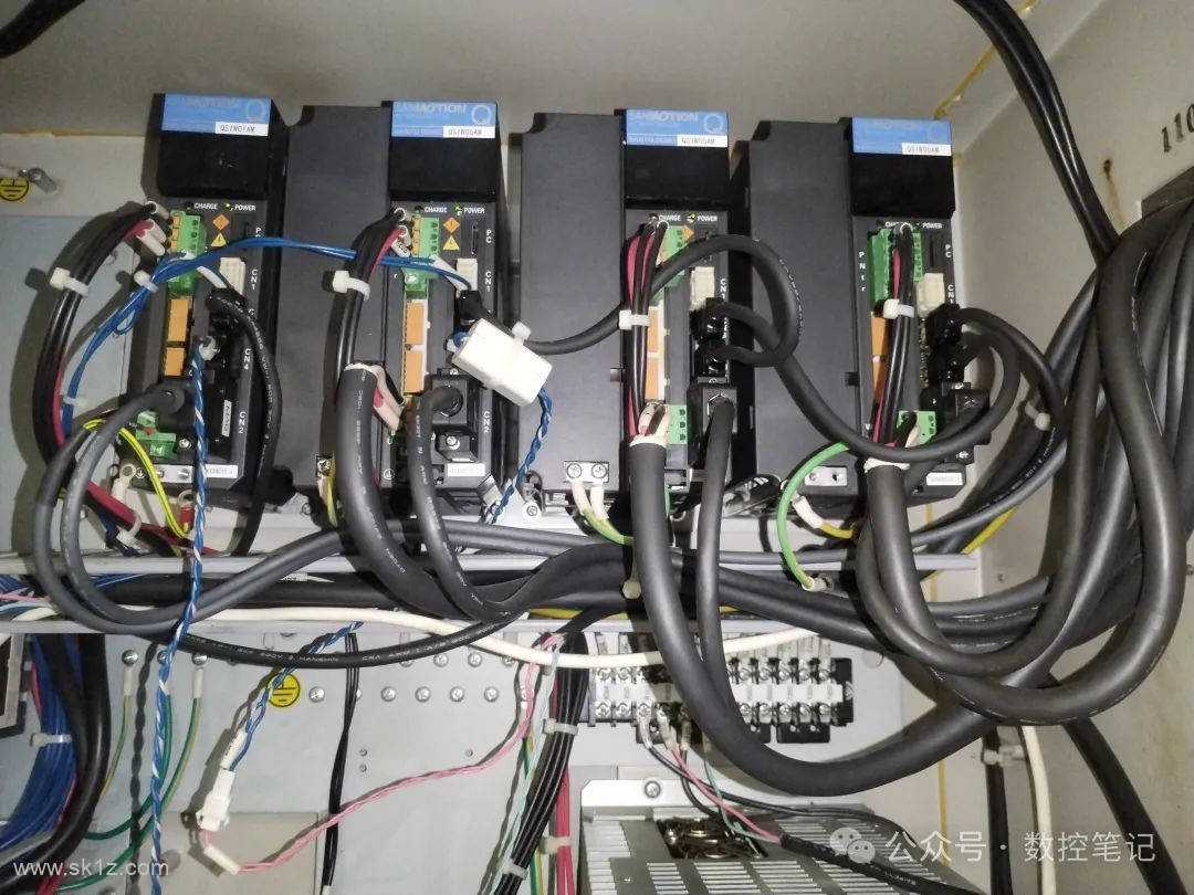

通过观察电柜箱伺服驱动器,各伺服驱动器都无供电。
Brother | XYZA主轴伺服错(INI)报警?
通过万用表测量发现驱动器供电电源电压异常,最终发现接线端子排螺丝松动未紧固,导致电源电压异常。
紧固螺丝后,伺服驱动供电正常,开机后报警自动全部消除了。
故障原因:四轴驱动器在此端子排上取电,在四轴驱动拆除后,螺丝未紧固导致接线端子排无法导电。造成一连串的伺服错误报警。
