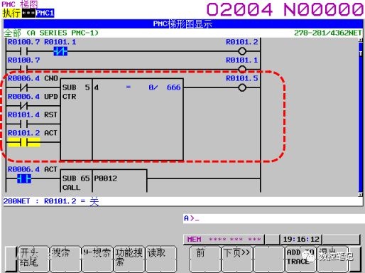

在此界面即可修改机内灯照明时间

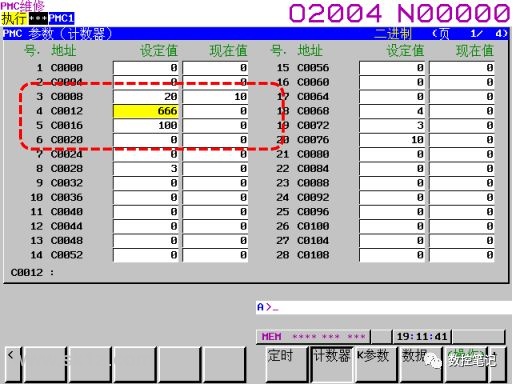

机内灯时间是哪个参数?
计数器:C12/C14
默认值:C12为10min
C12:到机内灯自动熄灭的等待时间 预置值
C14:到机内灯自动熄灭的等待时间 当前值
在规定时间内(标准:10分钟)不进行操作盘的按键(注释)操作,机内灯将自动关闭。进行操作盘的按键操作,则自动打开。如下情况下即使不进行按键操作也不自动关闭。
*门已开启时。
*试运行方式为 ON。
*单程序段方式为 ON。
想要变更机内灯关闭前的等待时间时,请变更 PMC 参数计数器C12的预置值。(以 1分为单位,最长 9999分钟)
此外,不希望自动熄灭时,可将此参数设为“0”。
