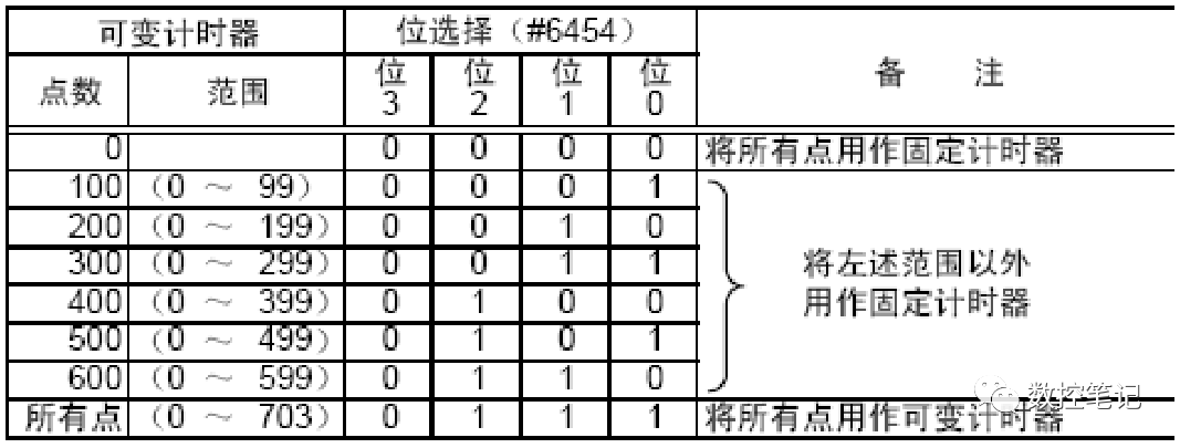

5> 定时器T  (范围:T0~T703)
加法式定时器,分为100ms 和10ms两种定时器。固定定时器和可变定时器点数设定方法:
三菱M70/700 PLC信号地址种类

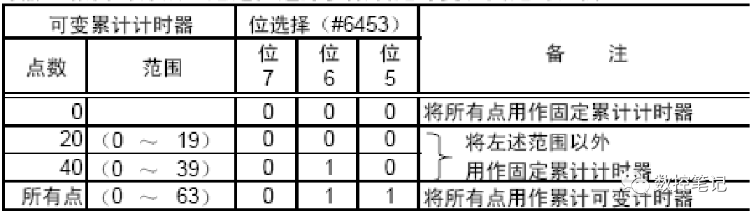

6> 累积定时器ST(范围:ST0~ST63)
加法式定时器,100ms
三菱M70/700 PLC信号地址种类

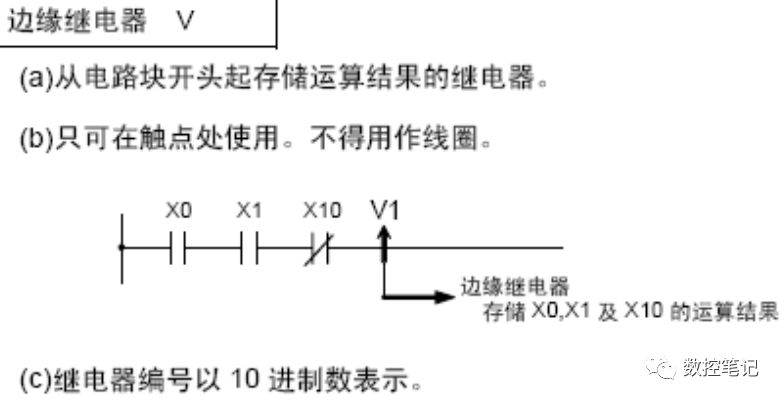

15>边缘继电器V  (新增接口)
(范围:V0 ~ V255)

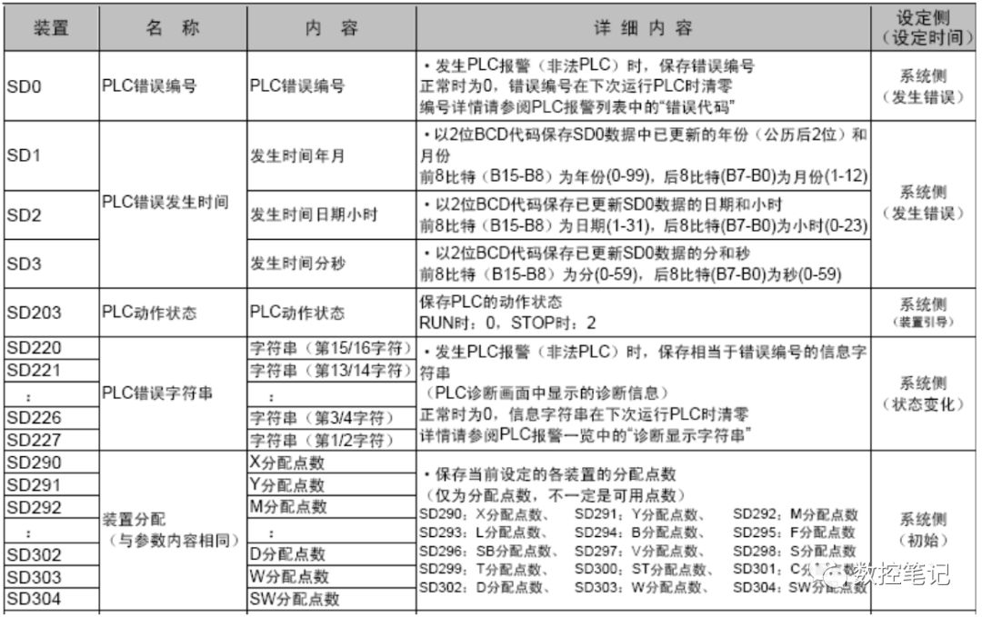

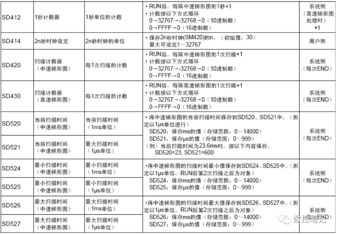

16>特殊继电器SM 特殊寄存器SD (新增接口)
(范围:SM0 ~ SM1023 、SD0~SD1023)
特殊功能使用的继电器和寄存器。

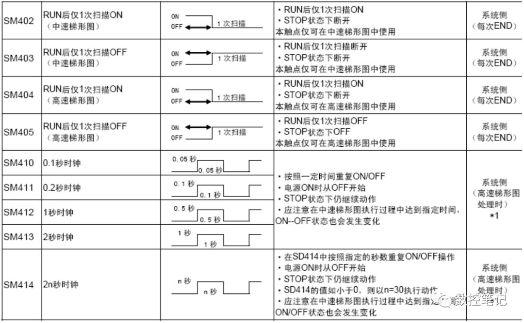

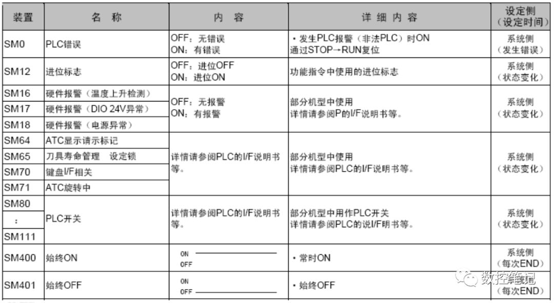

【特殊继电器SM】
三菱M70/700 PLC信号地址种类
三菱M70/700 PLC信号地址种类

殊寄存器SD
