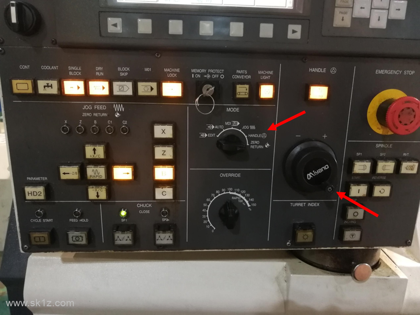

#3
刀塔置于夹紧状态,将旋钮旋转到手轮模式,转动手轮调整动力刀具定位槽齿合位置。

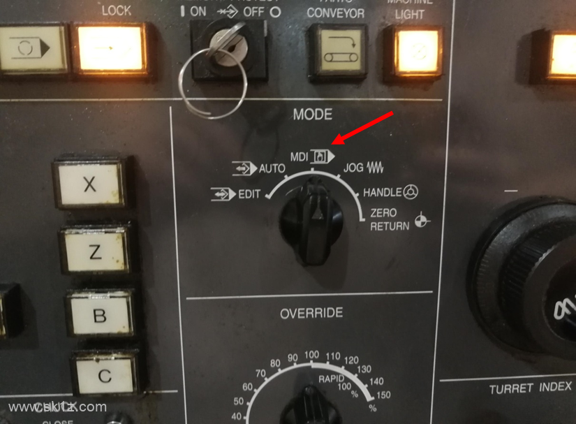

#6
将旋钮旋转到MDI位置。
