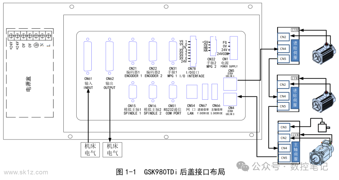

GSK980TDi 后盖接口布局
广数系统GSK980TDi各接口含义说明
接口说明

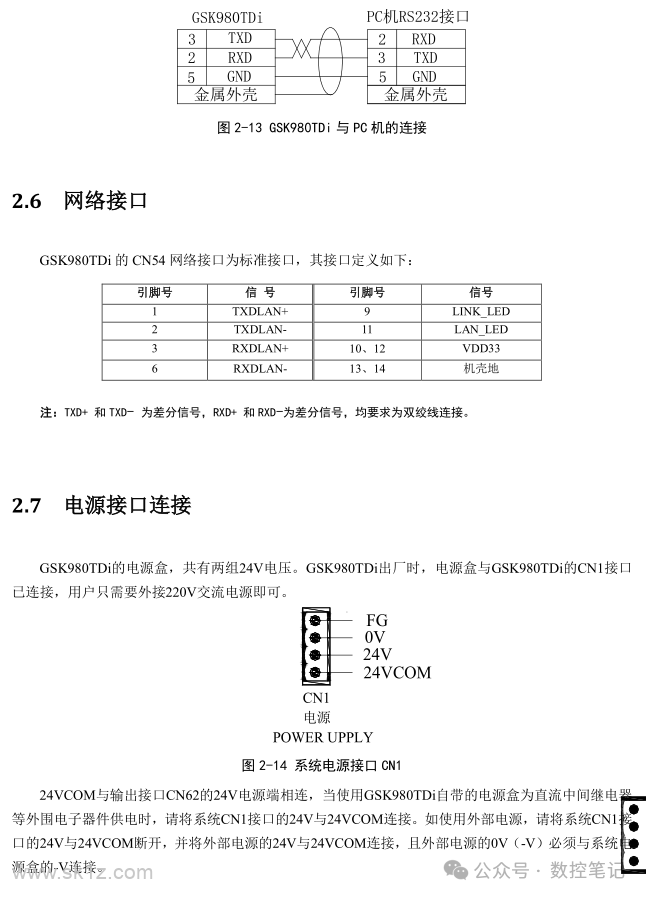

  CN1:电源接口

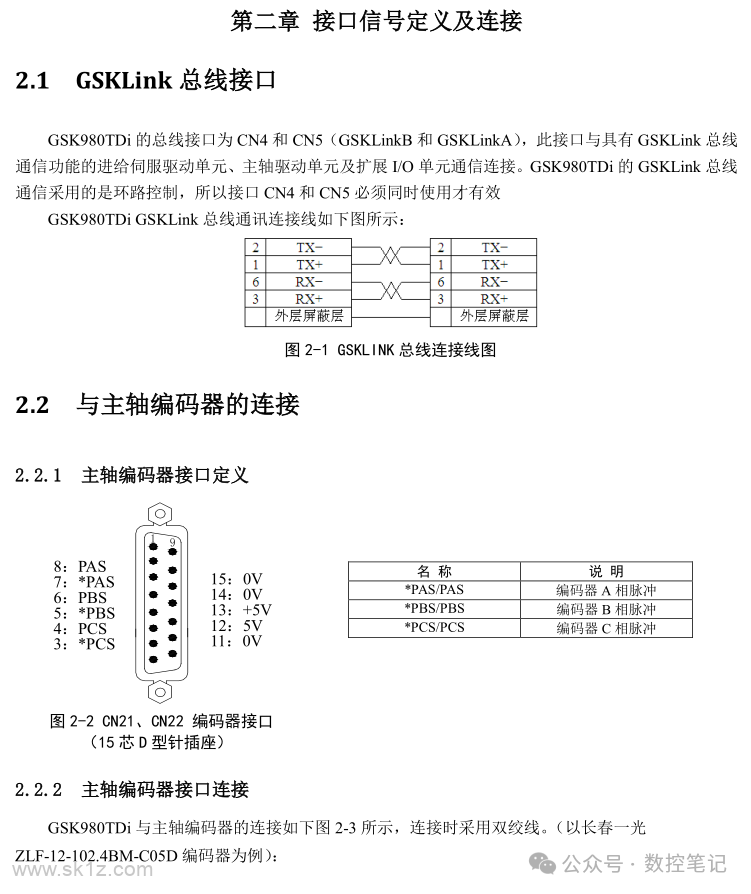

  CN4、CN5:GSKLINK 总线通讯接口 B、A,连接伺服单元及 IO 单元

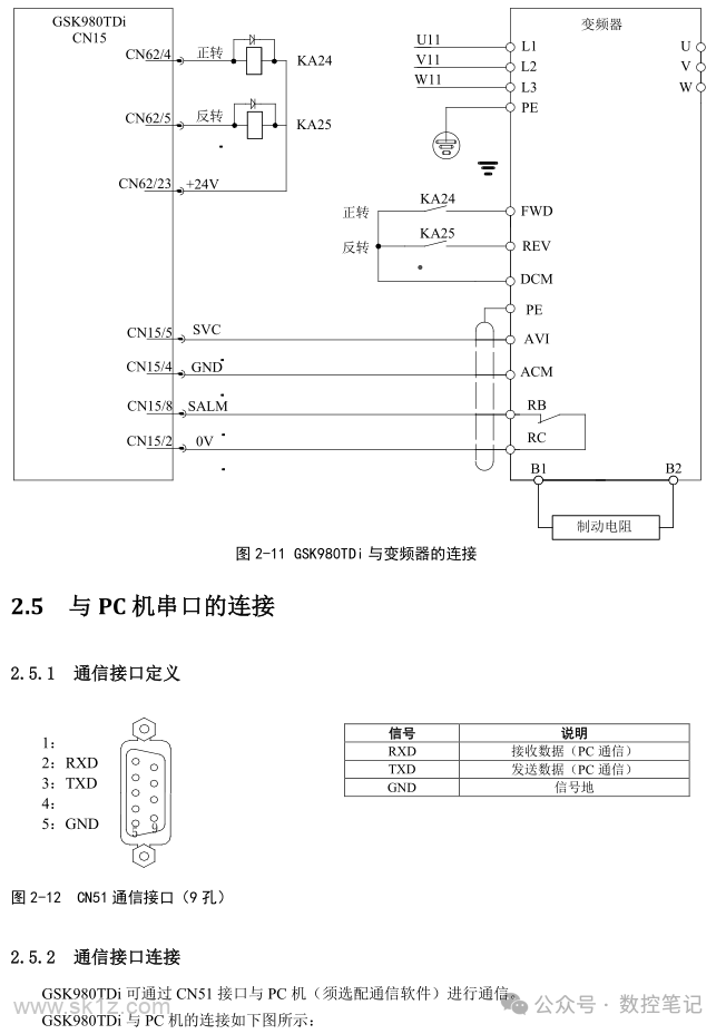

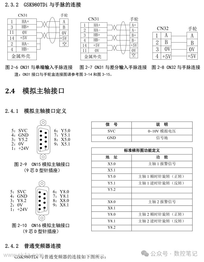

  CN15:模拟主轴 1,9 芯 D 型针插座,连接模拟主轴 1
  CN16:模拟主轴 2,9 芯 D 型针插座,连接模拟主轴 2

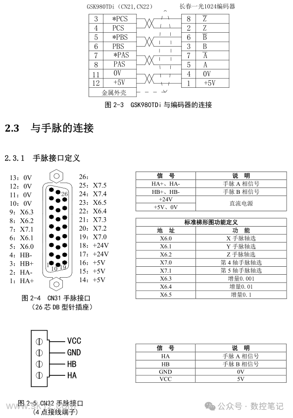

  CN21:编码器 1,15 芯 D 型针插座,连接主轴 1 编码器
  CN22:编码器 2,15 芯 D 型针插座,连接主轴 2 编码器
  CN31:手脉,26 芯 D 型针插座,连接手脉
  CN51:通信,9 芯 D 型孔插座,连接 PC 机 RS232 接口
  CN54:以太网接口,标准水晶头插座,连接 PC 机进行数据传输

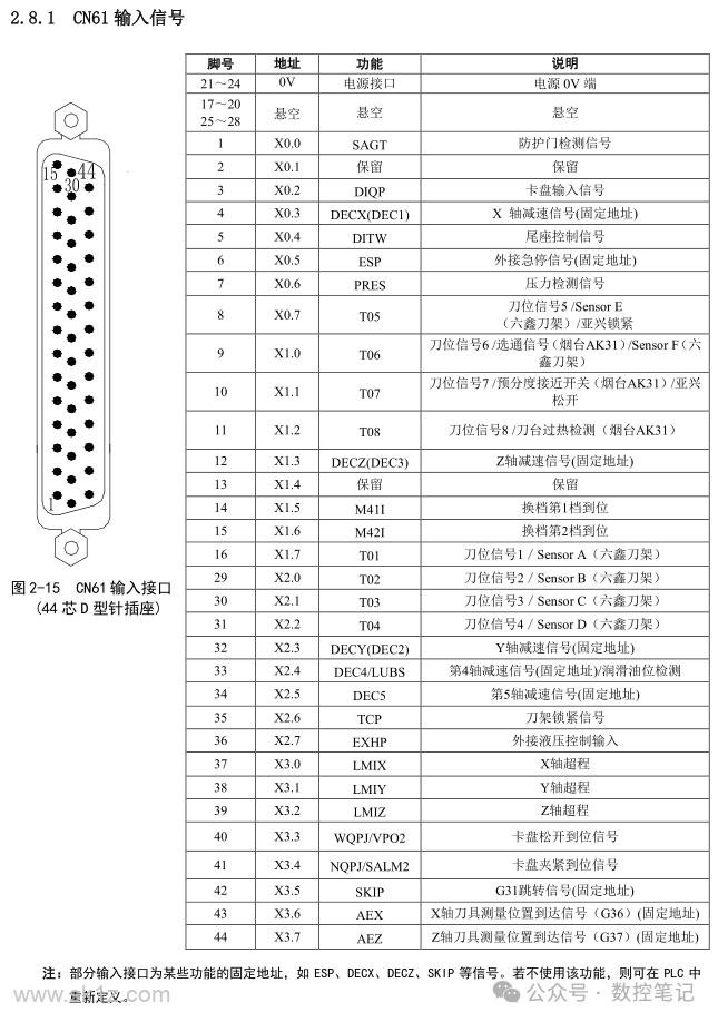

  CN61:输入,44 芯 D 型针插座,连接机床输入

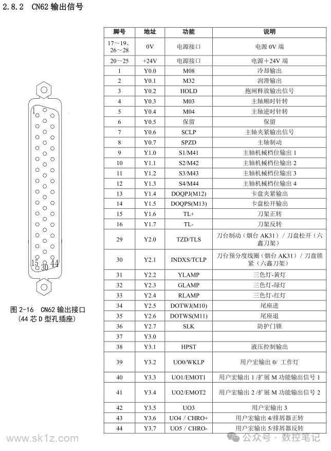

  CN62:输出,44 芯 D 型孔插座,连接机床输出

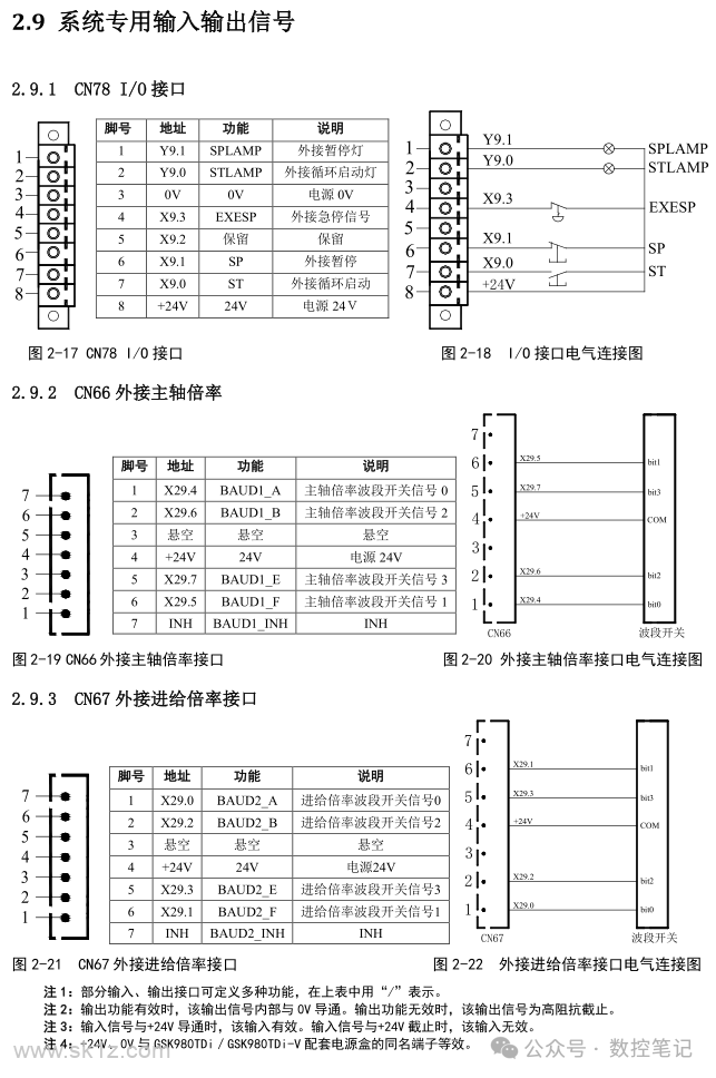

  CN66:主轴倍率输入信号,4 点输入,连接附加面板
  CN67:进给倍率输入信号,4 点输入,连接附加面板
  CN78:4 点输入/2 点输出,8 点接线端子插座,连接机床输入、输出
