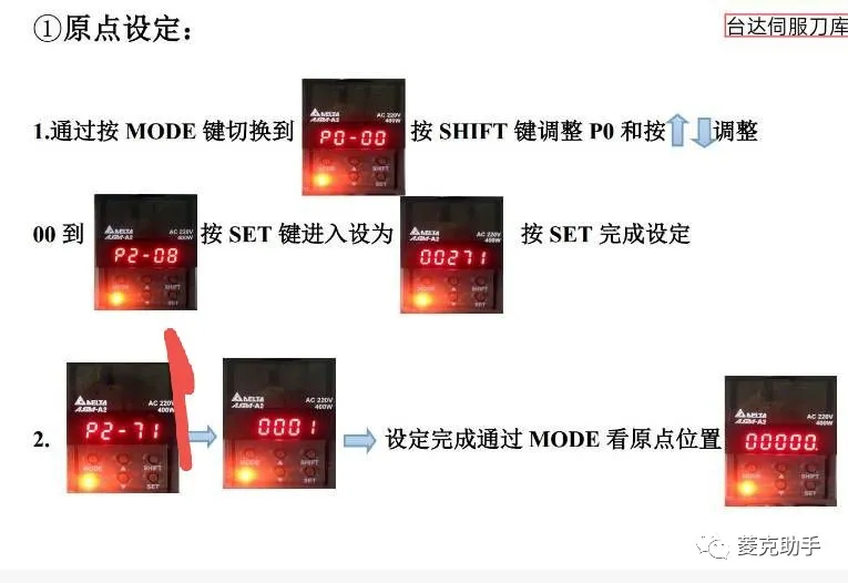

台达伺服刀库原点设置如下:
一、本文说明的设零点方法是指不通过 CNC 系统,只通过驱动器操作的简易设零点方法。(通用型)
原点设置
数控机床 | 台达伺服刀库原点设置
(如上可供参考)

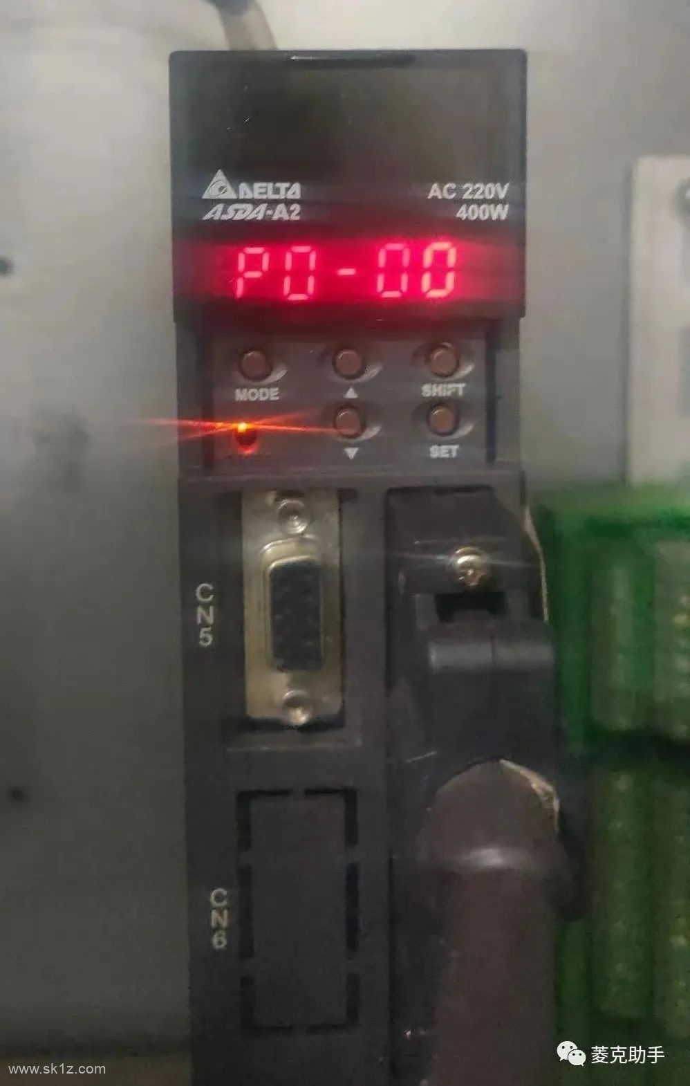

设置原点时须拉起急停,
台达伺服驱动器无报警,
刀盘旋转到1号刀
修改驱动参数:
1. P208改为271
2. P271改为0001
3. P596改为刀库总刀数
4. P7.03设1

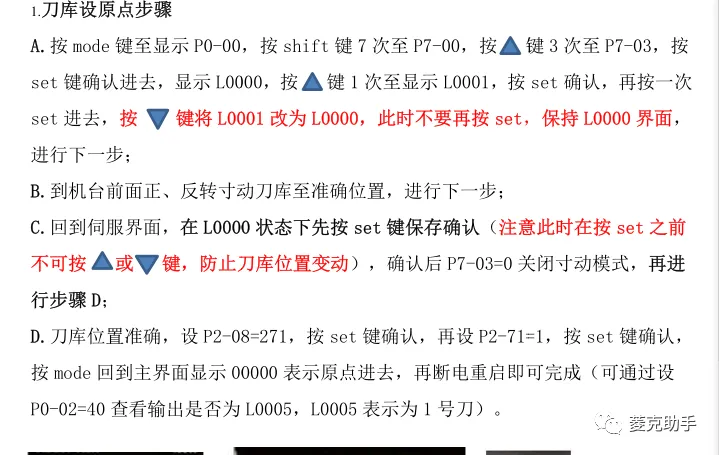

(如下图所示)
数控机床 | 台达伺服刀库原点设置
当刀库偏位时,需先将刀库微调至正确位置,在设原点
微调刀库方法:
1.P405设为10(微调速度)
2.JOG手动模式 上翻页为正转,下翻页为反转
刀库偏位处理:
伺服刀库为台达驱动,当刀盘错位后,用扳手搬正或校正刀盘与主轴的位置后,按上面设一次原点,伺服驱动断电一次,再换到真实的一号刀,重设一次,断电后才正常.
