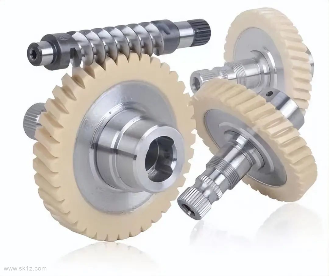

蜗轮蜗杆传动是由蜗杆蜗轮组成,用于传递交错轴之间的运动和动力,通常两轴交错角为90°。在一般蜗杆传动中,都是以蜗杆为主动件。
从外形上看,蜗杆类似螺栓,蜗轮则很像斜齿圆柱齿轮。
工作时,蜗轮轮齿沿着蜗杆的螺旋面作滑动和滚动。
蜗杆是指具有一个或几个螺旋齿,并且与蜗轮啮合而组成交错轴齿轮副的齿轮。其分度曲面可以是圆柱面、圆锥面或圆环面。
有阿基米德蜗杆、渐开线蜗杆、法向直廓蜗杆、锥面包络圆柱蜗杆四种类别。
蜗杆和螺纹一样有右旋和左旋之分,分别称为右旋蜗杆和左旋蜗杆。
为了改善轮齿的接触情况,将蜗轮沿齿宽方向做成圆弧形,使之将蜗杆部分包住。这样蜗杆蜗轮啮合时是线接触,而不是点接触。

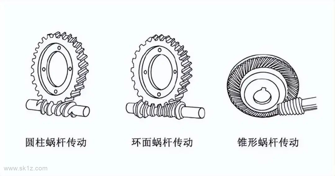

按蜗杆的形状不同,蜗杆可分为圆柱蜗杆传动环面蜗杆传动锥形蜗杆传动。其中圆柱蜗杆传动应用最广。

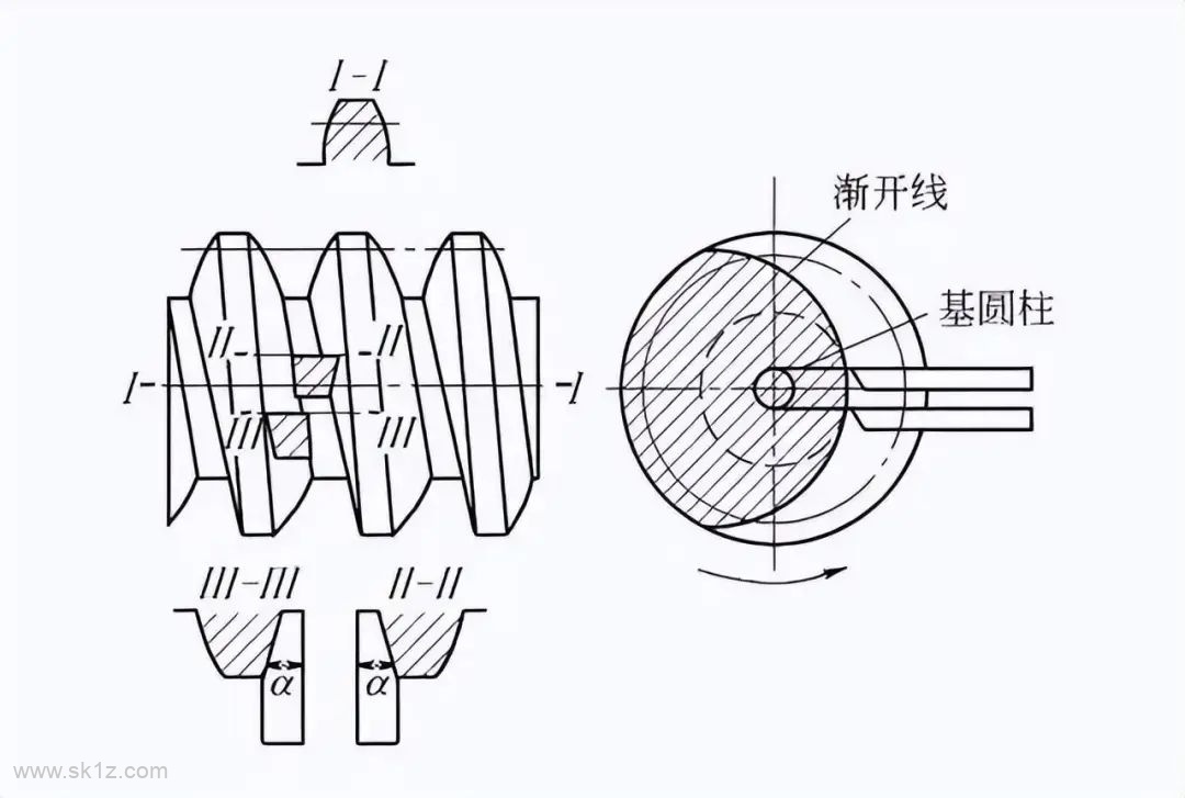

渐开线蜗杆(ZI型)——刀刃平面与蜗杆基圆柱相切,端面齿为渐开线,适于较高速度和较大的功率。

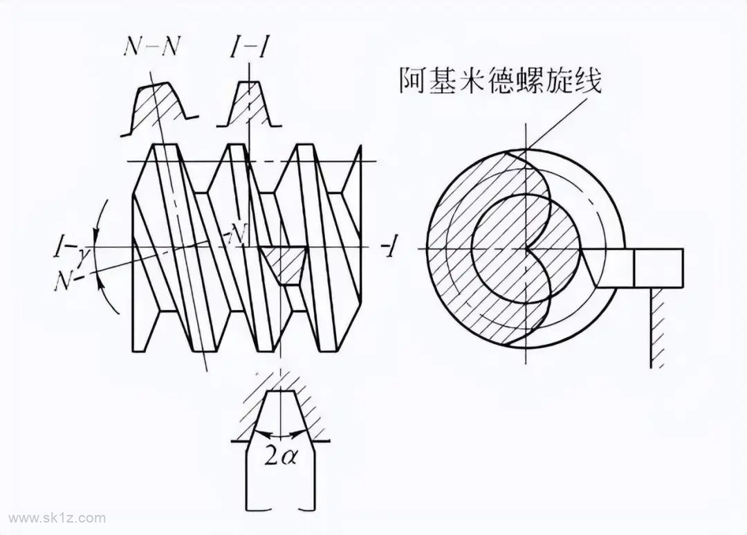

阿基米德蜗杆(ZA型)——垂直于轴线平面的齿廓为阿基米德螺线,过轴线的平面内齿廓为直线,加工简单,精度较低。(轴向直廓蜗杆)。

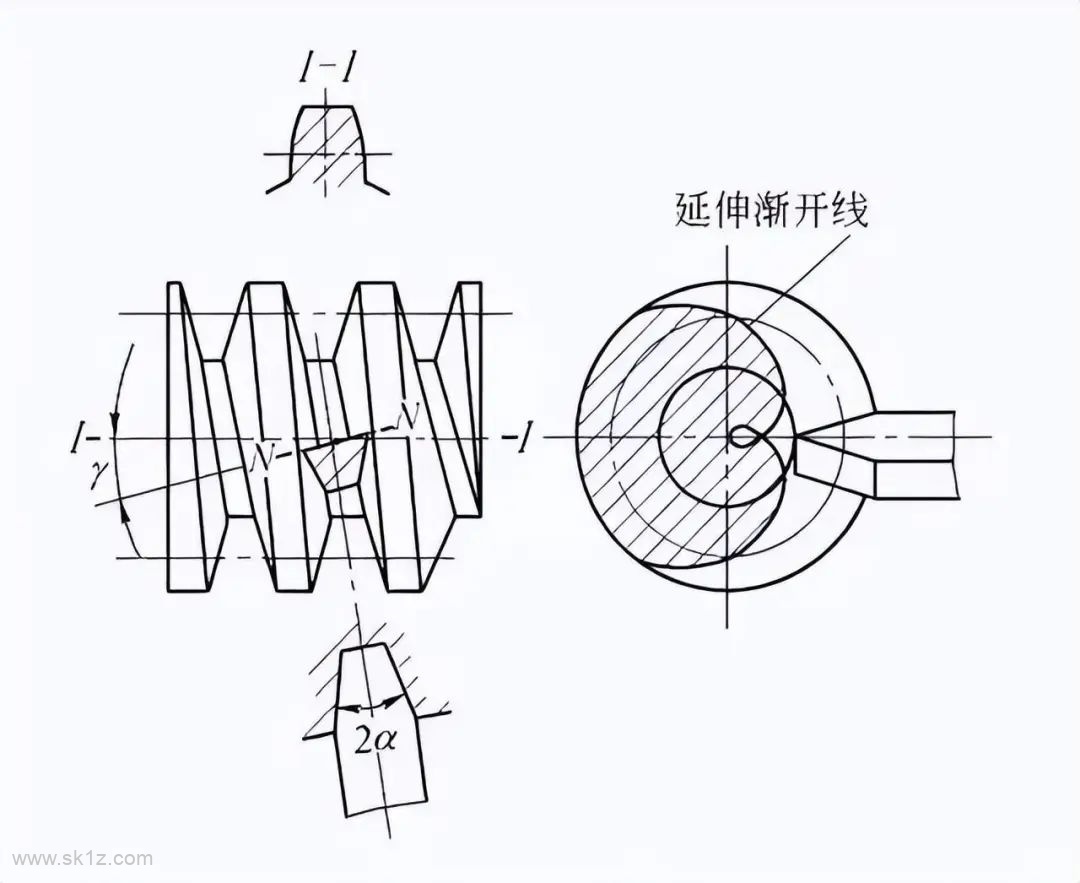

法向直廓蜗杆(ZN)——可用经修正的砂轮磨齿,加工较简单,常用来作多头蜗杆,传动效率可达0.9。

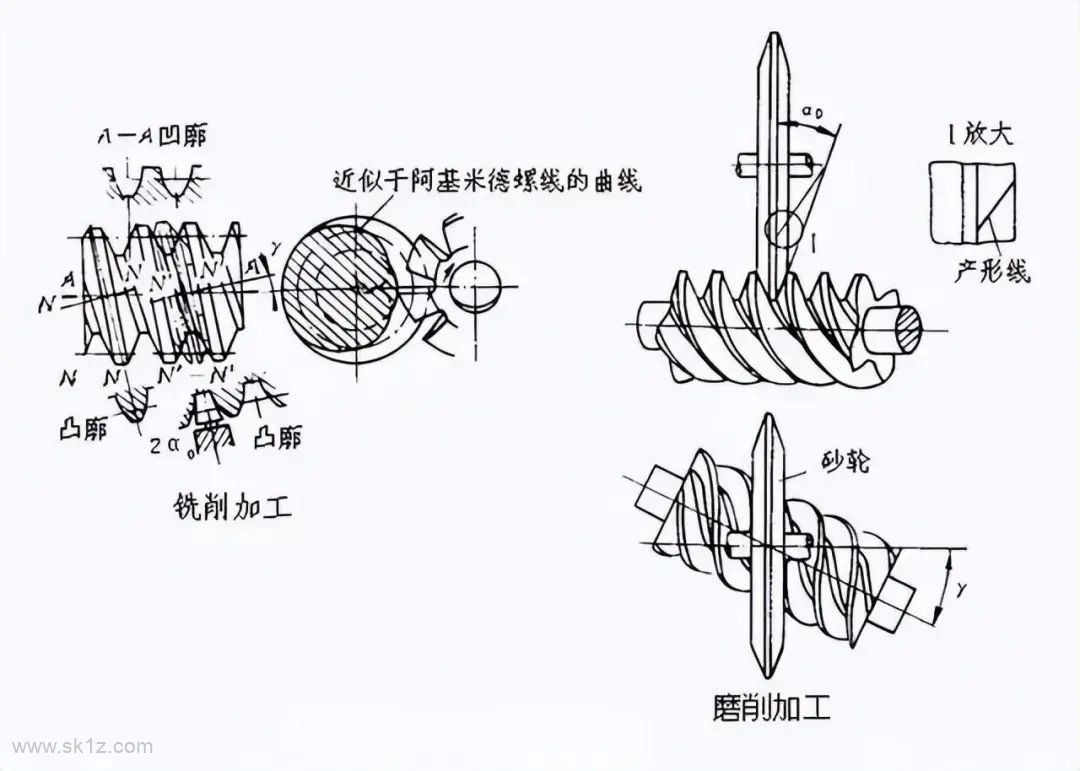

锥面包络圆柱蜗杆(ZK)——这是一种非线性螺旋曲面蜗杆。它不能在车床上加工,只能在铣床上铣制并在磨床上磨削。这种蜗杆便于磨削,蜗杆的精度较高,应用日渐广泛。

普通圆柱蜗杆若用直线切削刃在车床上加工,按刀具安装位置不同,切出的蜗杆又可分为阿基米德蜗杆(ZA)、渐开线蜗杆(ZI)和法向直廓蜗杆(ZN)等。ZA阿基米德蜗杆 车刀刀刃平面通过蜗杆轴线,车刀切削刃夹角2α=40°切出的蜗杆,在轴平面上具有直线齿廓,法向剖面齿廓为外凸曲线。而端面上的齿廓曲线为阿基米德螺旋线,故称为阿基米德蜗杆。这种蜗杆加工和测量都比较方便,故应用广泛。
但导程角γ过大时加工困难。难以用砂轮磨削出精确齿形,故传动精度和传动效率较低。ZI渐开线蜗杆 车刀切削刃平面与蜗杆的基圆柱相切,被切出的蜗杆在轴平面上具有凸廓曲线,而在垂直于轴线的端面上的齿廓为渐开线,故称为渐开线蜗杆。这种蜗杆可以磨削,故传动精度和传动效率较高,适用于成批生产和大功率、高速精密传动。
ZN法向直廓蜗杆 当蜗杆导程角 γ较大时,为了使车刀获得合理的前角和后角,车制时车刀刀刃平面放在蜗杆螺旋线的法平面上,这样切出的蜗杆,在法向剖面上齿廓为直线,故称为法向直廓蜗杆。而在垂直于轴线的端面上的齿廓曲线为延伸渐开线,因而又称为延伸渐开线蜗杆。这种蜗杆切削性能较好,有利于加工多头蜗杆,且可用砂轮磨齿,常用于机床的多头精密蜗杆传动。随着技术和产品要求的进步,需要切削速度进一步提高,车削法产生了瓶颈,于是出现了旋风铣。即用旋转的刀具来提高切削线速度(可达每分钟400米),工件则无须高速旋转。
