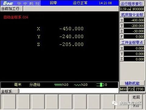

(1)在MDI 功能子菜单下按F3 键进入坐标系手动数据输入方式,图形显示窗口首先显示G54坐标系数据,如下图所示:

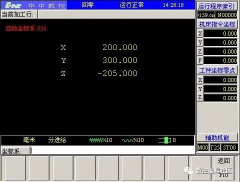

(3)在命令行输入所需数据,如输入“X200 Y300”,并按Enter 键,将设置G54 坐标系的X及Y偏置分别为200、300;如下图所示:
华中数控铣床加工中心系统坐标系和刀具表参数该如何设置?
(4)若输入正确,图形显示窗口相应位置将显示修改过的值,否则原值不变。

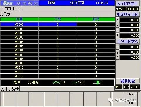

(1) 在MDI 功能子菜单下按“F1”键,进行刀库设置,图形显示窗口将出现刀库数据,如下图所示:
(2) 用上下左右移动蓝色亮条选择要编辑的选项;

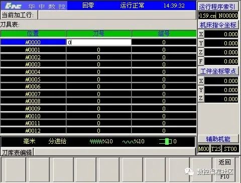

(3) 按Enter 键蓝色亮条所指刀库数据的颜色和背景都发生变化,同时有一光标在闪烁;

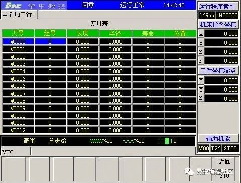

(1) 在MDI 功能子菜单下按F2 键进行刀具设置,图形显示窗口将出现刀具数据如下图所示:

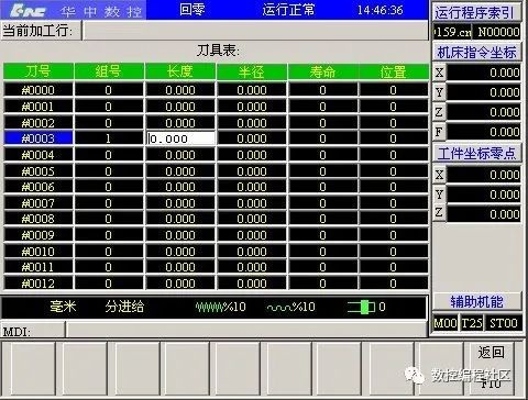

(3) 按Enter 键蓝色亮条所指刀具数据的颜色和背景都发生变化,同时有一光标在闪烁;
(4) 用上下左右键进行编辑修改;
(5) 修改完毕按Enter 键确认;
(6) 若输入正确,图形显示窗口相应位置将显示修改过的值,否则原值不变。
