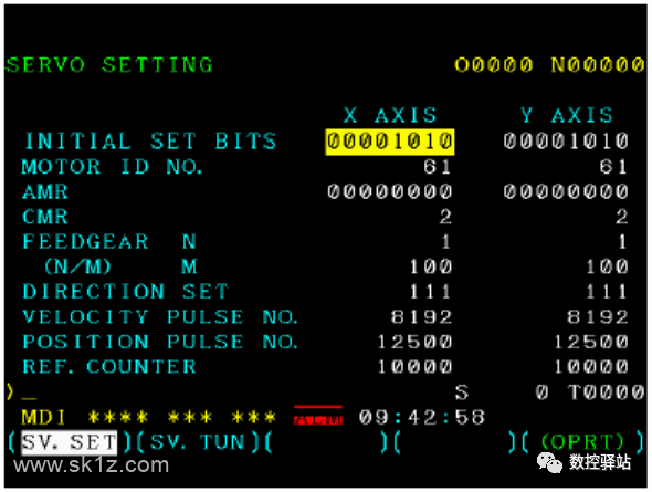

在日常的数控机床维修时,将控制方式从全闭环改为半闭环,是我们判断光栅尺故障最有效的手段。如何将全闭环改为半闭环?对于 FANUC i 系列,仅需修改参数即可,不需改动任何硬件状态。所需修改的参数如下;
⑴ 1815#1(OPTx)=0 使用内置编码器作为位置反馈(半闭环方式)
⑵ 在伺服画面修改 N/M 参数,根据丝杠螺距等计算 N/M。
具体计算方法点击文章底部[阅读原文]或参照链接 https://www.sk1z.com/43422.html,伺服参数初始化 N/M 的计算。对于 10mm螺距的直连丝杠 N/M=1/100。
FANUC | 全闭环改为半闭环相关参数
⑶ 将位置脉冲数改为 12500(对于最小检测单位=0.001)。
⑷ 正确计算参考计数器容量,对于 10mm 直连丝杠,参考计数器容量设为10000。
这里需要注意的是,在修改之前应将原全闭环伺服参数记录下来,以便今后正确恢复。
