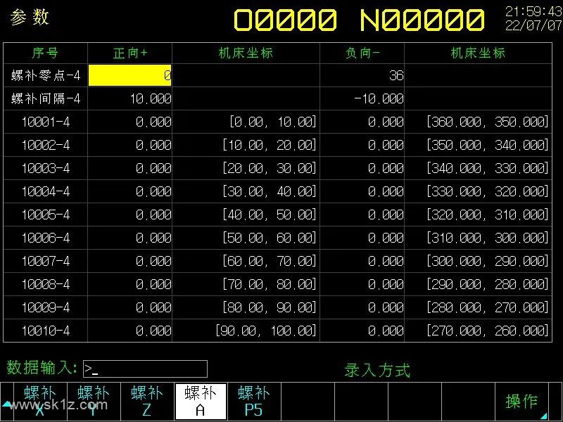

开启4轴螺补功能
修改系统参数时,主要修改的是P2600.4和P2611-4,其余参数在机床出厂时一般已经设置;修改4轴螺补参数时,主要修改的是正向和负向的螺补零点及螺补间隔。

KND|凯恩帝4轴分度误差补偿案例
⒉修改4轴(A轴)螺补参数与图中一致

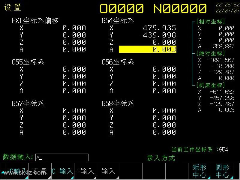

KND|凯恩帝4轴分度误差补偿案例
⒈使用百分表对回转工作台0度位置找平后,对4轴进行对刀操作:按A0,再按屏下方 [测量] 键,A轴 [绝对坐标] 变为0。

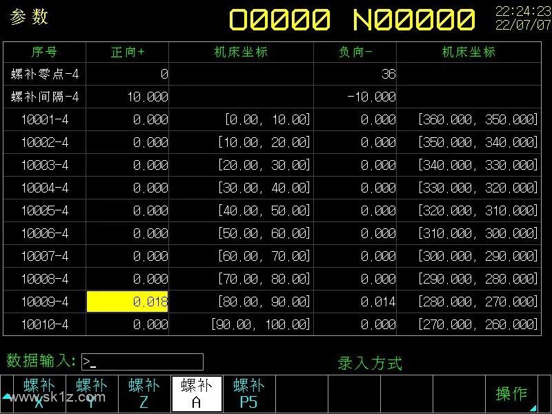

KND|凯恩帝4轴分度误差补偿案例
⒉使用百分表分别对回转工作台90度和270度位置,进行误差检测,检测到误差后,微调这两个角度对应的螺补参数,并再次进行百分表检测,直到达到分度精度要求。
(根据机床坐标区间,选择正确的螺补参数序号)

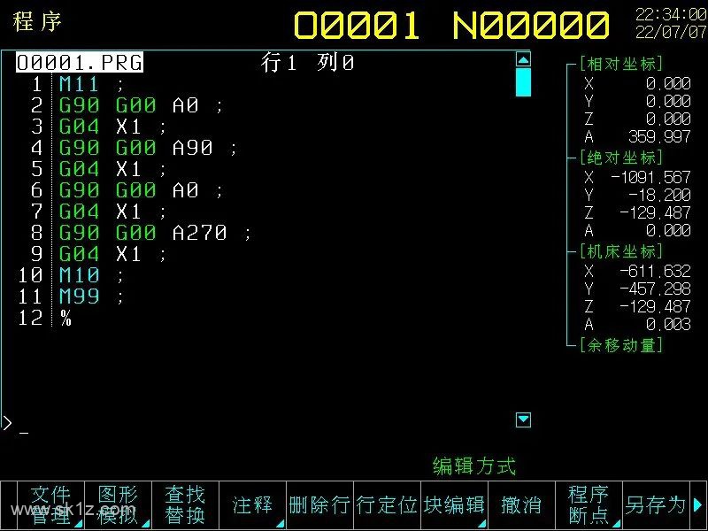

KND|凯恩帝4轴分度误差补偿案例
⒊编写一个4轴进行连续分度的程序,运行一段时间后,再次对回转工作台分度精度进行检测。
