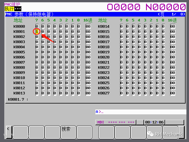

1.按复位键无法停止主轴转动及切削液无法停止时,需要把K参数K1.7改1

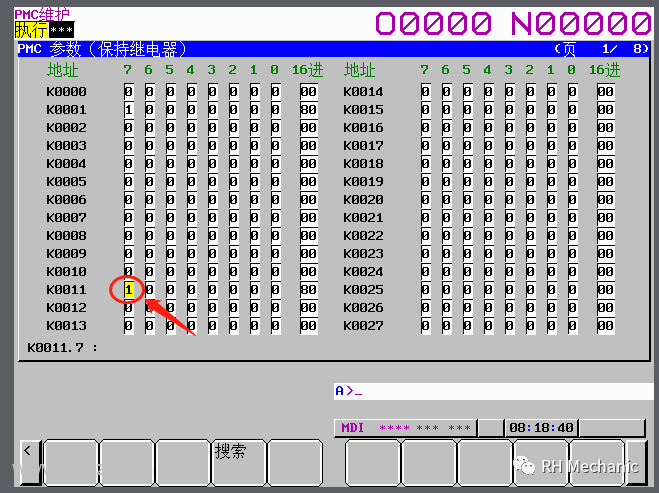

2.在调试产品时,需要在程序里面加了M00、M01,程序执行到M00、M01时发现只停止程序,门锁却未解除,这时候需要K参数K11.7改1

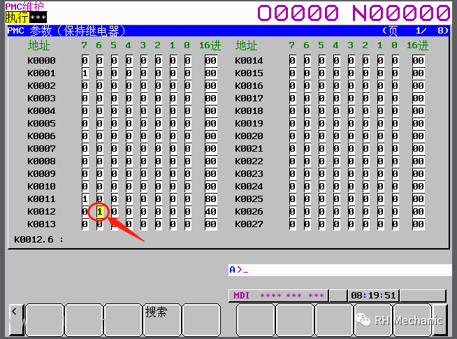

3.在程序执行到M02、M30还是未解除门锁时,需要K参数K12.6改1

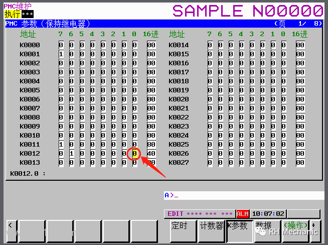

4.在气还通到设备上时,又急着调试分钟和对刀的情况下,需要把K参数K12.0改0,在调试完成后再把K参数K12.0改回1(K12.0#0气压降低信号为常开,K12.0#1气压降低信号为常闭)

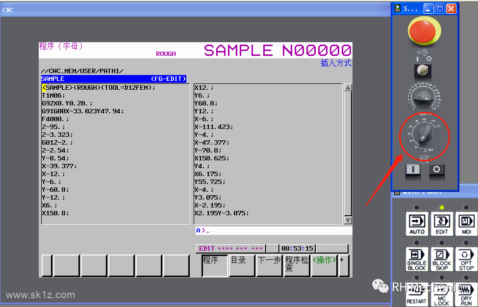

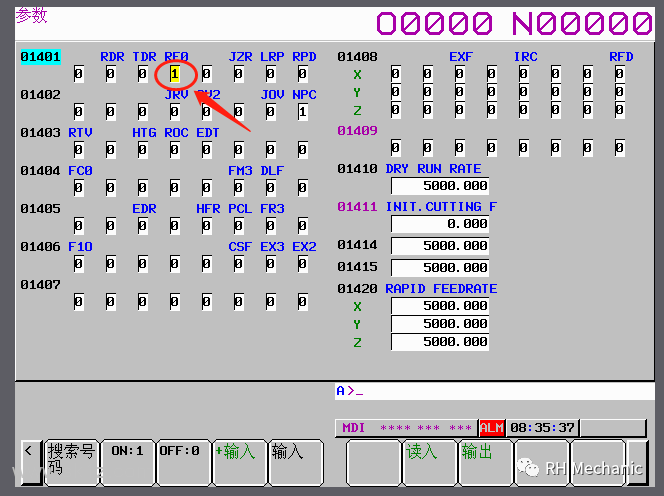

5.在调试产品时,GO模式下切削进给打到0,任然无法停止三轴动作。这时候需要把参数1401.4改1

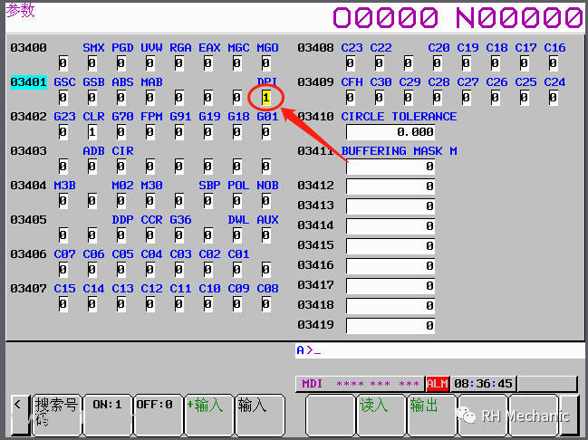

6.在调整刀偏和坐标时,每次都要加小数点,这样既麻烦也容易出错,小黄机默认带小数:需要修改参数3401.0改1

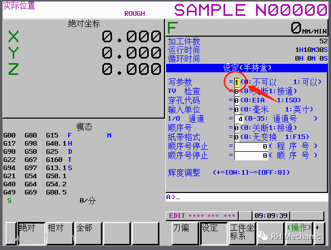

7.如果无法修改参数,需要把写入参数打开:在MDI模式下操作,把写参数这里改1
