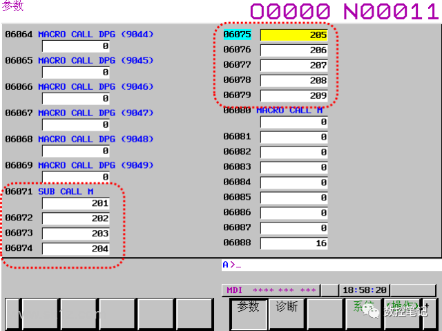

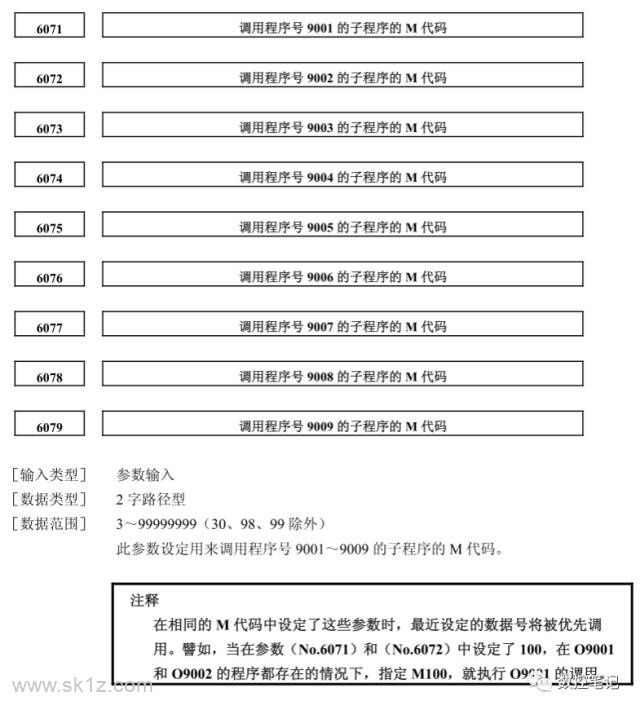

1、设定6071~6079参数,如下图案例
M201对应O9001、M202对应O9002
M20*对应O900*、M209对应O9009
对应的程序号是固定的O9001~O9009

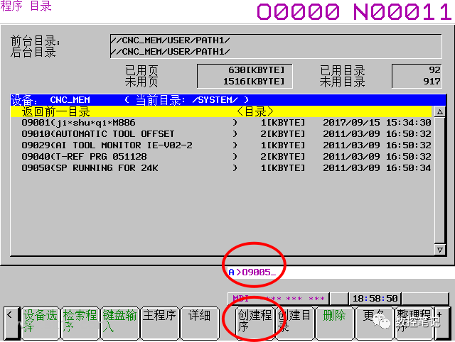

2、以M205调用O9005为例:创建O9005程序
如果创建时,提示:写保护;请点击链接查看方法:FANUC数控系统如何禁止程序编辑介绍?

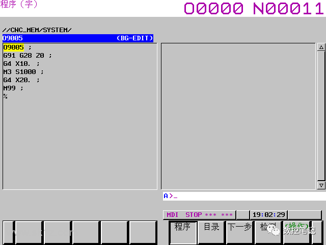

3、编辑O9005程序,如下:FANUC自定义M代码调用系统程式步骤

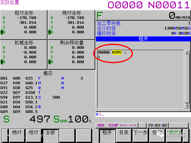

4、MDI模式,编辑M205;FANUC自定义M代码调用系统程式步骤

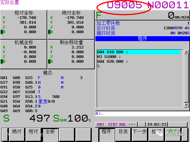

5、启动,运行测试;

注:
1、6071~6079内参数设定不要与原M功能代码重复了,建议设定为200以后的数字;
2、6071~6079对应的程序号是固定不变的,只能为O9001~O9009;
3、程序存放的位置目录为:/SYSTEM/

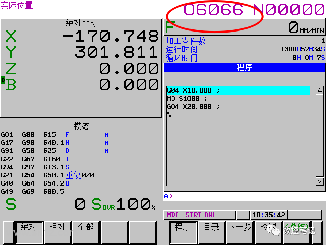

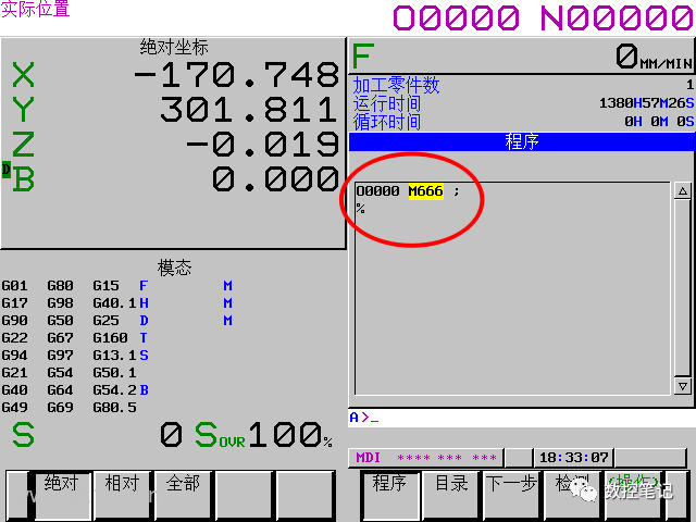

如何进行自定义M代码调用其它的子程序?
例:自定义M666调用O6066程序
FANUC自定义M代码调用系统程式步骤
FANUC自定义M代码调用系统程式步骤
FANUC自定义M代码调用系统程式步骤
