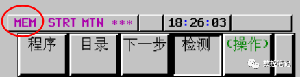

当前模式
FANUC | 状态栏显示的内容是什么含义?
MDI : 手动数据输入 MDI 运行
MEN: 自动运行(存储器运行)
RMT:自动运行(DNC运行
EDIT:存储器编辑
HND: 手动手轮进给
JOG: JOG快速进给
INC: 手动增量进给
REF: 手动返回参考点

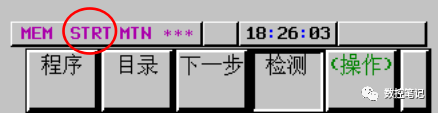

当前运行状态
复位状态(接通电源或终止程序执行,自动运行结束的状态)
STOP: 自动运行停止状态(技术一个程序段的执行 停止自动运行状态)
HOLD: 自动运行暂停状态(中断一个程序段的执行并停止自动运行状态)
STRT: 自动运行启动状态(系统实际上正在执行自动运行的状态)
MSTR: 手动数值指令启动状态(正在执行手动数值指令的状态)或者刀具回退和返回启动状态(正在执行返回动作以及定位动作的状态)

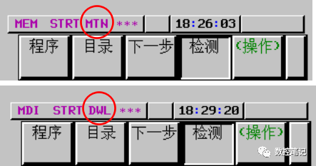

当前轴运动状态
MTN :表示轴在移动中
DWL :表示处在暂停状态
  ***:表示非上述状态

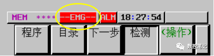

急停状态或者复位状态
–EMG–:表示处在紧急停止状态(反相 闪烁显示)
–REST–:表示正在接受复位信号状态

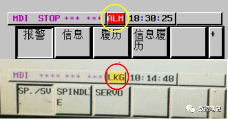

报警状态
ALM:表示已发出报警的状态(反相闪烁显示)
BAT:表示锂电池(CNC)的电压下降(反相闪烁显示)
APC表示绝对位置编码器电池电压下降(反相闪烁显示)
FAN:表示风扇转速下降(反相闪烁显示)
LKG:表示检测出绝缘劣化(反相闪烁显示)确认绝缘劣化监视器画面(诊断)
PMC:表示PMC报警发生中的状态(反相闪烁显示)
空格:表示其他状态

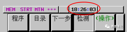

当前时间
当前时间:—(时)—(分)—(秒)

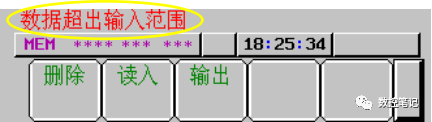

数据设定或者输入/输出的报警显示
数据设定或者输入/输出的报警显示

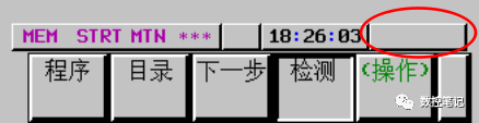

状态的路径号
显示出表示状态的路径号
PATH1:所表示的状态为路径1 的状态(名称可改变  取决于参数(NO 3141-3147)的设定)
