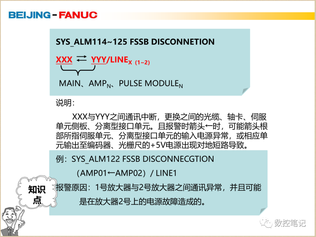

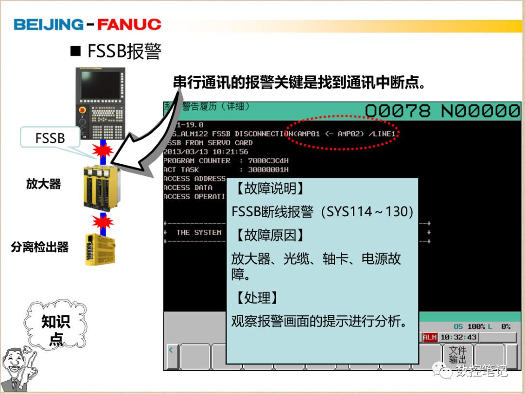

说明:
XXX与YYY之间通讯中断,更换之间的光缆、轴卡、伺服单元侧板、分离型接口单元。且报警时箭头←时,可能箭头根部所指伺服单元、分离型接口单元的输入电源异常,或相应单元输出至编码器、光栅尺的+5V电源出现对地短路导致。
FANUC | SYS_ALM114~125 FSSB报警案例

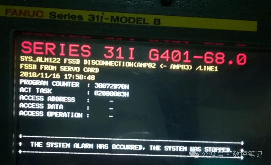

示例:
SYS_ALM122 FSSB DISCONNECGTION
(AMP01←AMP02)/ LINE1
报警原因:
1号放大器与2号放大器之间通讯异常,并且可能是在放大器2号上的电源故障造成的。
