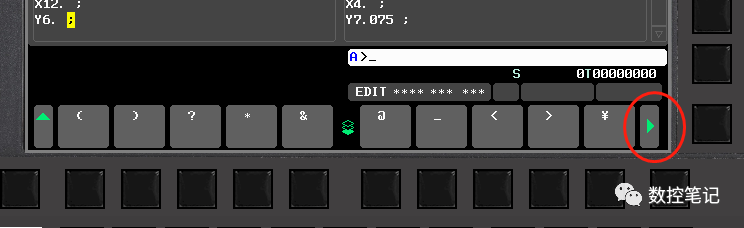

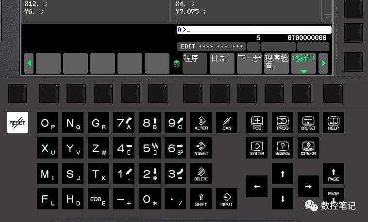

前几天一网友求助,FANUC系统怎么输入冒号“:”,从键盘上面找不到这个特殊符号。今天特查了一下参数,分享给大家,希望用的到的时候有所帮助!先看面板键盘图,找不到冒号!

从机床操作面板上,并未找到冒号!

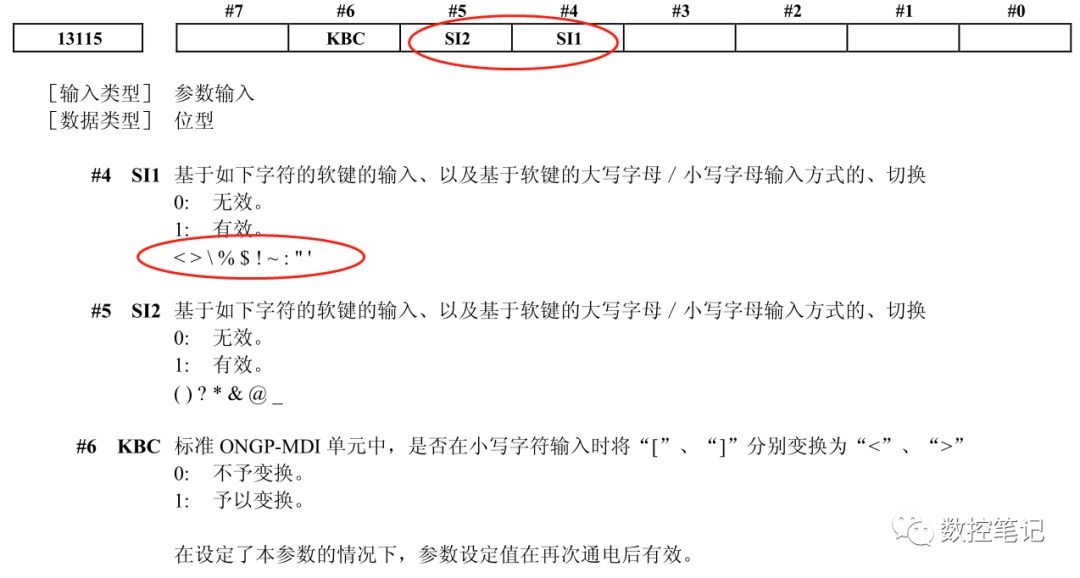

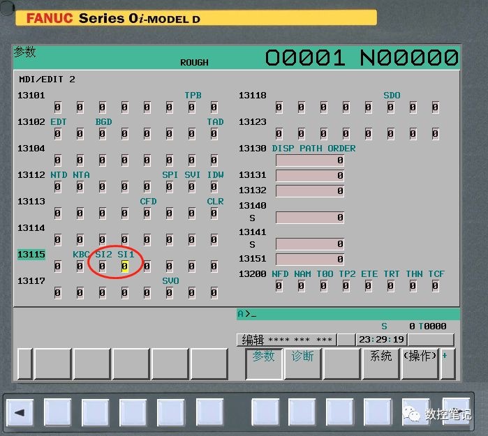

通过查参数说明书,找到相关参数

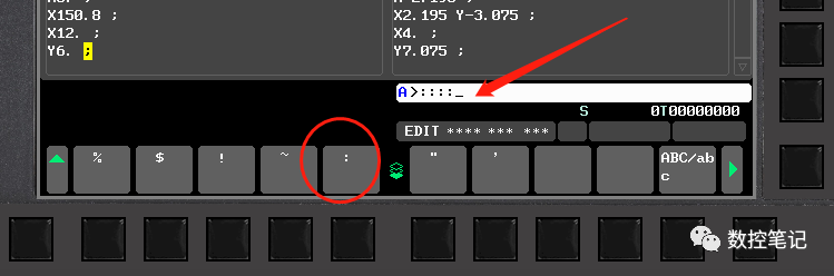

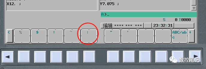

13115#4可设定软键符号< > % $ ! ~ : ” ‘

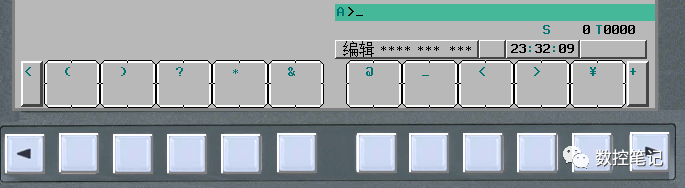

13115#5可设定软键符号( ) ? * & @ _
如果需要输入冒号,将其13115#4改1即可。

13115#4 SI1 基于如下字符的软键的输入、以及基于软键的大写字母/小写字母输入方式的、切换
0:  无效。1:  有效。
13115#5 SI2 基于如下字符的软键的输入、以及基于软键的大写字母/小写字母输入方式的、切换
0:  无效。1:  有效。
( ) ? * & @ _
13115#6 KBC 标准 ONGP-MDI 单元中,是否在小写字符输入时将“[”、“]”分别变换为“<”、“>”
0:  不予变换。1:  予以变换。
注意:在设定了本参数的情况下,参数设定值在再次通电后有效。

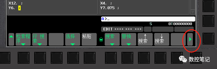

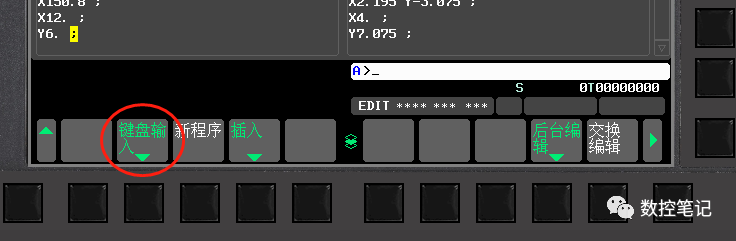

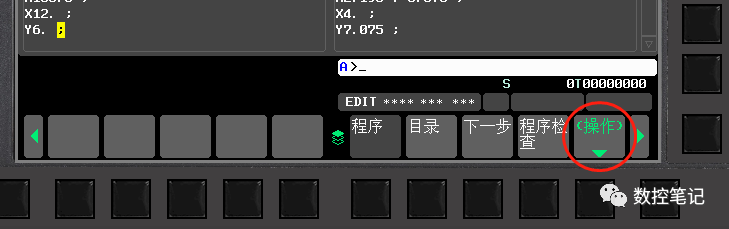

参数改好后,按照以下步骤找到键盘输入
