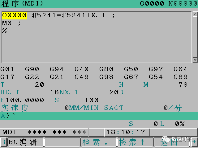

       以上变量均为R/W,通过读取这些宏变量的值,即可得知刀补/工件原点偏置量;通过将值代入这些系统变量,还可以改变刀补/工件坐标系原点偏置量。如下图,在MDI方式执行后便将G55的工件坐标系X向在原来的基础上修改了正0.1mm。
G10与刀补/坐标系宏变量的混合使用方法
       当然,这样更改后,再次执行程序就是更新后的工件坐标系了。

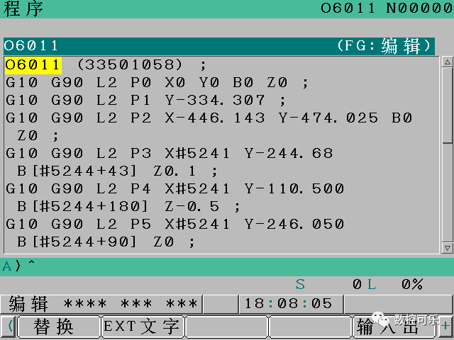

然而,在程序当中若是使用了G10呢?!
       一旦执行了含有G10 L2/L20 Pp 的程序,不论在OFSSET里面的坐标系的值改成什么数据,L2/L20 Pp 所对应的工件坐标系将会还原。这时就需要在程序中更改。当然若是程序中用了G10设定刀补的以及使用了前述系统宏变量设定了工件坐标系或刀补的,都需要在程序中修改相应的数据才能生效,在OFSSET里面修改可能会无效哦
小经验分享:
       上图是一个四轴加工的程序开头,用的是在程序中使用G10方式设定坐标系。如图所示,修改了G55的X值/B值,相应的G56、G57、G58的X值/B值也会一起改变,免除重复输入的麻烦。对此若有不明白不清楚的请给小编留言哦,小编将竭诚为您解答。
