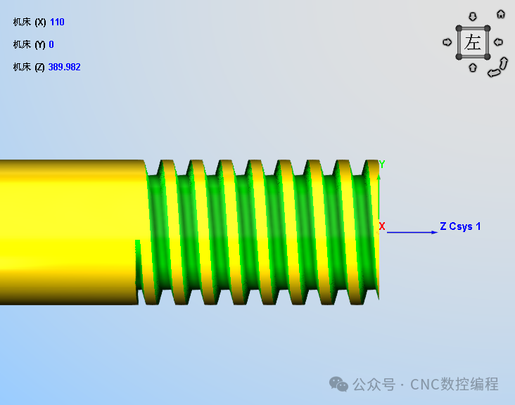

VERICUT模拟梯形螺纹宏程序TR60×12
梯形螺纹宏程序TR60×12
(G32梯形螺纹)
#1=60(螺纹大径)
#2=12(螺距)
#3=2(刀粒宽度)
#4=0.5(ac)
#16=15(左侧角度)
#17=15(右侧角度)
#18=100(螺纹长度)
T0303 M3 S100
G0 X[#1+5] Z#2
#5=0.5*#2+#4(牙深)
#6=0.366*#2-0.536*#4(牙槽底宽)
#7=0.8*#3(单次移刀距离)
#8=0(牙深初值)
WHILE[#8 LE #5] DO1 (控制牙深)
#9=[#6-#3]/2(槽底处左右借刀余量)
#10=#5-#8(当前层距槽底的距离)
#11=#10*TAN[#16](当前层槽左侧与槽底左侧的距离)
#12=#10*TAN[#17](当前层槽右侧与槽底右侧的距离)
#13=#9+#11(当前层左余量)
#14=#9+#12(当前层右余量)
G0 X[#1-2*#8] Z#2
G32 Z-#18 F#2
G0 X[#1+5]
Z#2
#30=#7
IF[#30 GT #13] THEN #30=#13
WHILE[#30 LE #13] DO2
G0 X[#1-2*#8] Z[#2-#30]
G32 Z-#18 F#2
G0 X[#1+5]
Z[#2-#30]
IF[#30 EQ #13] GOTO200
#30=#30+#7
END2
N200
#30=#7
IF[#30 GT #14] THEN #30=#14
WHILE[#30 LE #14] DO2
G0 X[#1-2*#8] Z[#2+#30]
G32 Z-#18 F#2
G0 X[#1+5]
Z[#2+#30]
IF[#30 EQ #14] GOTO300
#30=#30+#7
END2
N300
IF[#8 EQ #5] GOTO100
#8=#8+0.3
IF[#8 GT #5] THEN #8=#5
END1
N100 G0 X100
Z100
M30
