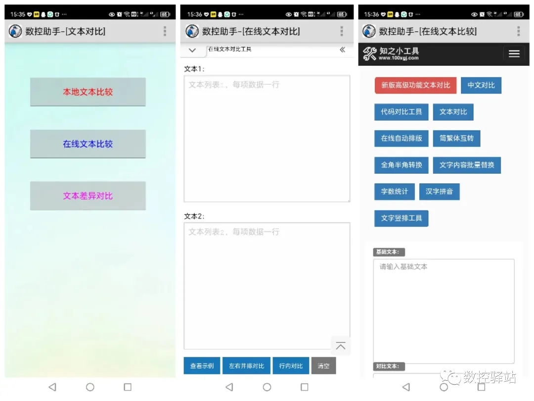

3手机版 数控助手对比工具
可比对 机床参数文件、程序文件等各类文件,文件格式支持UTF-8、GBK、GB2312、GB18030SO-8859-2。
