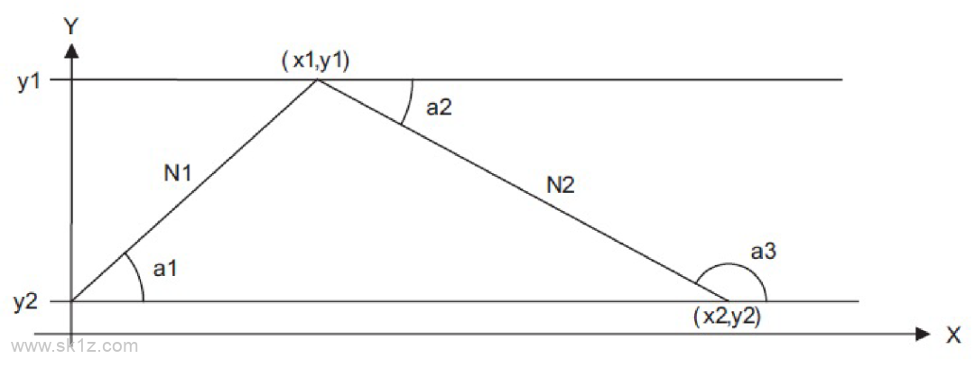

一、直线角度指令 ①.使用场合: 中间点位已知一轴坐标值及直线斜率角度
②.指令格式: 指定X轴或Y轴的坐标和角度(用G17~G19指定轮廓平面) 注:如果轴名称或第2辅助功能中使用了地址A,请用“,A”指定角度

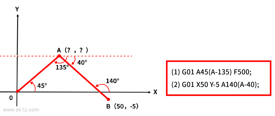

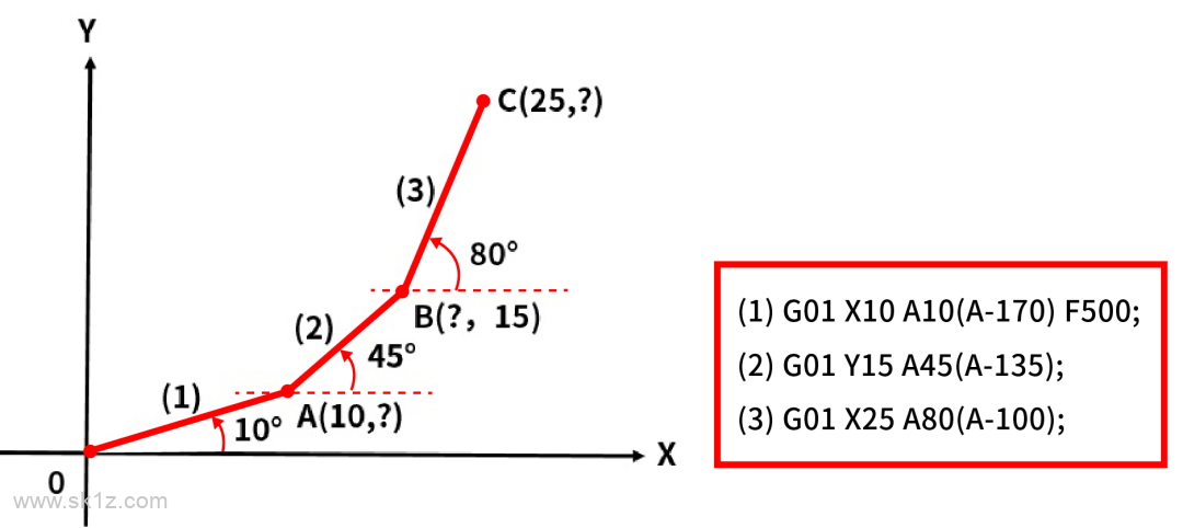

③.编程实例: ④.其他使用说明: ➢ 同时指定了角度和两轴的坐标时,忽略角度; ➢ 仅指定了角度时,视为几何功能指令; ➢ 角度可使用起点(a1)的角度或终点(a2)的角度; ➢ 本功能仅对G01指令有效,对其它插补和定位无效; ➢ 如果“A”和“,A”存在于同一个程序段中,则将”,A” 视为角度。

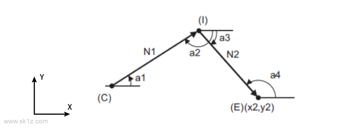

①.使用场合: 在连续的直线插补指令中,无法计算2条直线的交点时,可通过指定第1条直线的斜率角度和第2条直线的终点绝对坐标值和斜率角度,通过NC内部自动计算第1条直线的终点坐标。
(C):当前位置 (E):终点位置坐标 (I):交点(自动计算)

③.编程实例: ④.其他使用说明:
➢ 如果2条直线所成的角度在1°以下,将会发生程序错误(P392)报警; ➢ 对于第2程序段的终点坐标,请用绝对坐标指令,使用增量值指令时将会发生程序错误(P393)报警; ➢ 在第1程序段中不能进行轴指令,若有轴指令则视为通常的直线/圆弧指令,不作为几何功能指令; ➢ 如果在轴名称或第2辅助功能中使用了地址A,则不能使用本功能,视为通常的直线指令,不作为几何功能指令。
