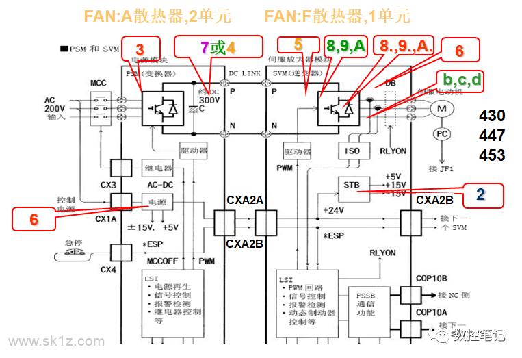

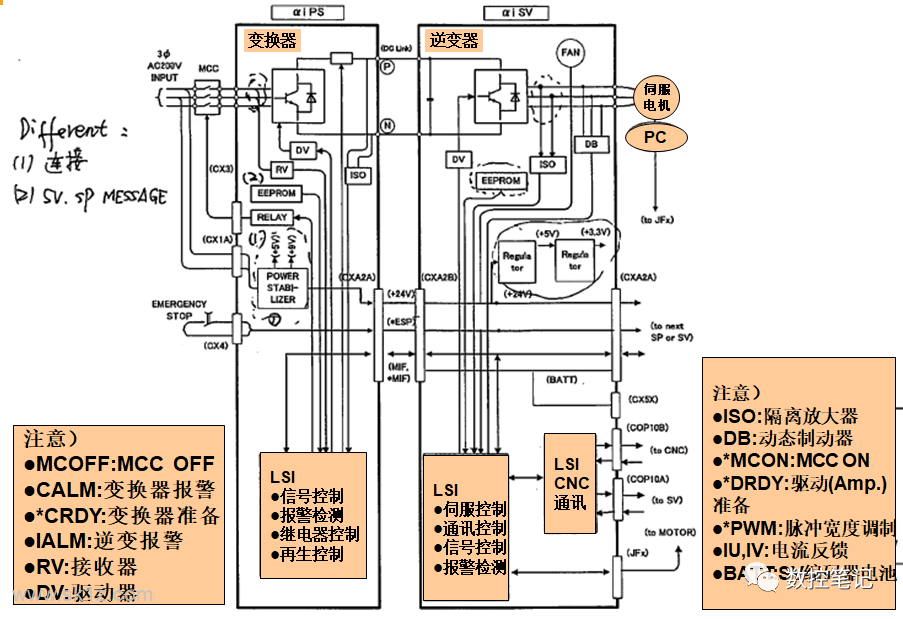

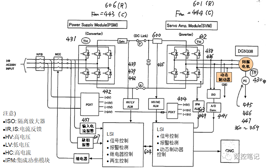

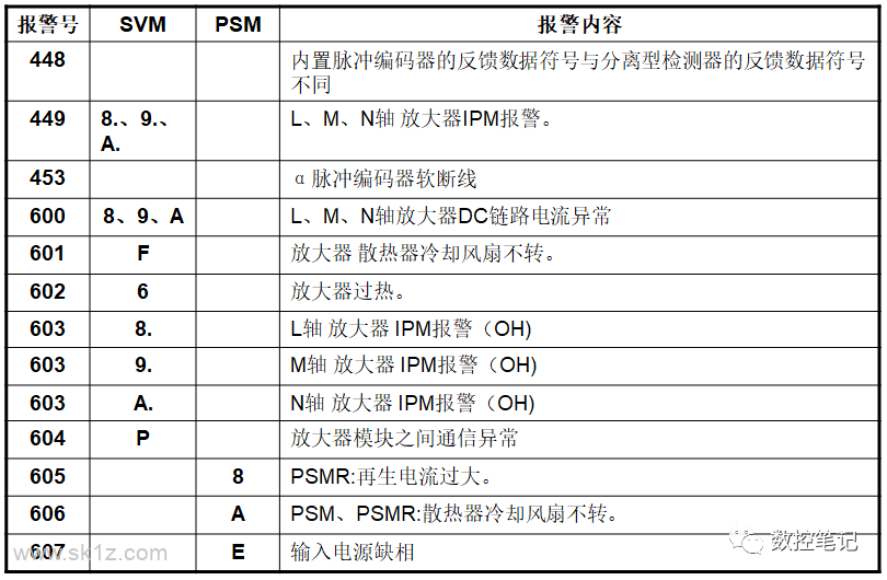

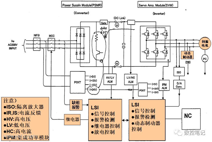

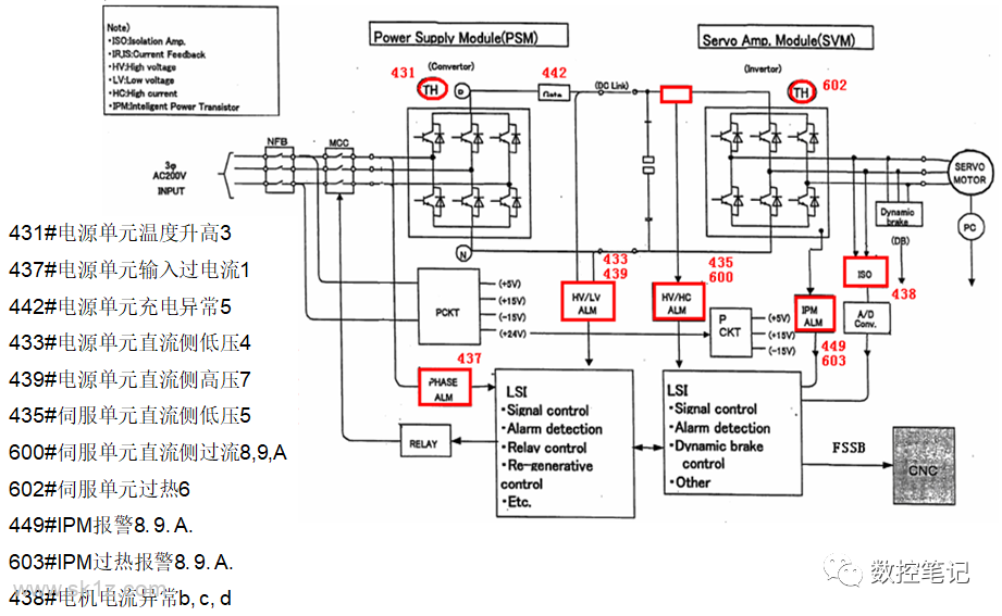

FANUC伺服报警故障原因图解 数控驿站 • 2025-02-23 04:52 • FANUC, 发那科报警, 技术文章, 报警查询, 网络转载 • 阅读 7186 图解伺服报警故障原因 伺服报警相应含义 数控驿站 往期精选▼ FANUC | 主轴750报警和伺服SV5136报警 FANUC SV0430伺服电机过热报警解决方法 FANUC SV0444 SV0608 SVM内冷风扇报警 FANUC SV601/SV609 X/Y散热器冷却风扇 FANUC标准伺服参数设定画面切换方法 FANUC常见的无报警信息的故障排除 发那科α系列主轴模块SPM 报警汇总 FANUC诊断功能各参数含义大全 FANUC βi伺服LED报警详解 FANUC | 如何查看伺服负载表? FANUC | SV0433 SV0610 SP9059报警 FANUC | SV0433 SP9051 DC LINK电压低 FANUC SV0417 (X)伺服非法 DGTL 参数报警 FANUC全闭环设置及常见报警故障排除 FANUC系统主轴SP9001电机过热报警 FANUC | SP9012 主轴DC LINK过电流 FANUC | SP9073 串行主轴错误报警 FANUC诊断参数445不显示怎么办? FANUC伺服负载表 不显示怎么办? FANUC NC Guide V17.1数控仿真系统 FANUC LADDER-Ⅲ V9.8 软件下载及安装 【软件】数控助手APP V9.7 安卓版 【资料】FANUC 0i-F Plus全套资料 【数控】FANUC 31i-B5 Plus全套手册资料 【视频】FANUC 31i系统类原创视频教程 【视频】FANUC PMC类原创视频教程 【视频】FANUC 31i 电路板原创视频教程 【软件】发那科/三菱/西门子 三合一仿真软件 原创文章,作者:数控笔记,如若转载,请注明出处:https://www.sk1z.com/78051.html 发表评论 取消回复请登录后评论...登录后才能评论
