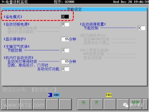

02
省电模式打开

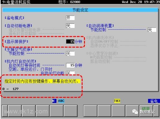

03
显示屏保护
指定时间内没有按键操作、屏幕自动关闭,设定范围:0~127分钟
显示屏保护有三种方法可以设定:
方法1:
FANUC小黄机节能设定及电量消耗介绍

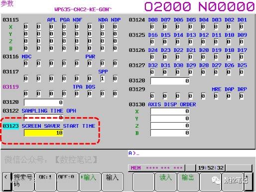

方法2:
FANUC小黄机节能设定及电量消耗介绍

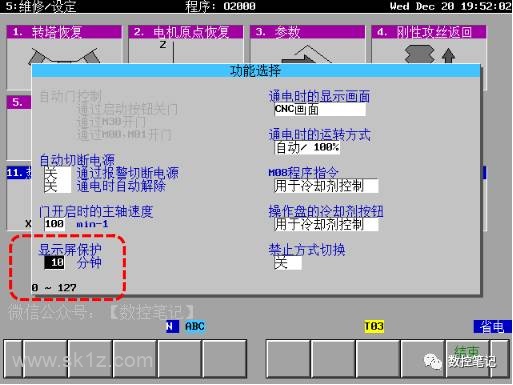

方法3:
FANUC小黄机节能设定及电量消耗介绍

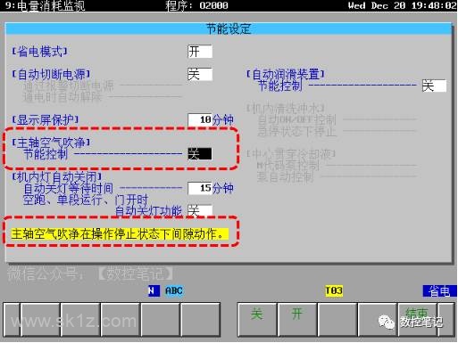

04
主轴冷却吹气节能
此功能打开后,主轴空气吹净在操作停止状态下间隙动作;

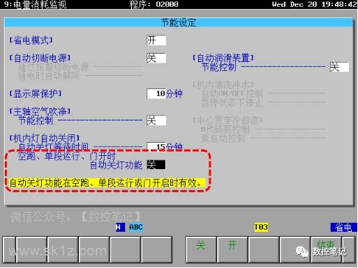

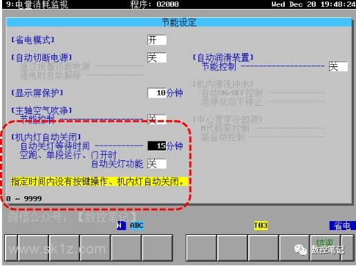

05
机内灯自动关闭节能
指定时间内没有按键操作、机内灯自动关闭,设定范围0~9999
FANUC小黄机节能设定及电量消耗介绍
FANUC小黄机节能设定及电量消耗介绍

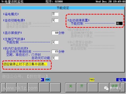

06
润滑系统节能控制
进给轴停止时不进行集中润滑
FANUC小黄机节能设定及电量消耗介绍
FANUC小黄机节能设定及电量消耗介绍

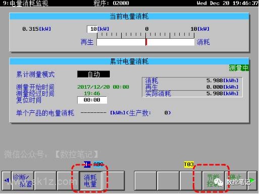

FANUC 电量消耗介绍
01

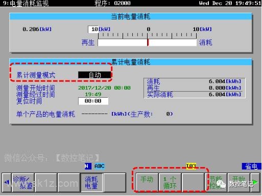

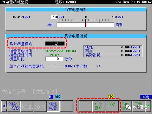

量测模式介绍
含有3种量测模式:自动、手动、1个循环
